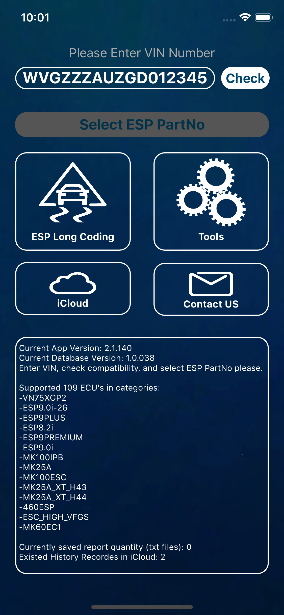

    Czy macie może informacje jak zakodować pompę abs mk100 w a3 8v
    w tej chwili w pompie w kodowaniu są same zera znam prawidłowe kodowanie jakie powinno być w tym aucie ale VCDS ani VCP nie chcą zakodować pompy
    Próbowałem różnych loginów ale nie przynosi to żadnego efektu
    przy próbie kodowania cały czas error;31
    może jest jakiś inny login o którym nie wiem
    Dzięki.

    Ale co się dzieje oprócz tego, że są same zera w kodowaniu?
    Kiedyś w nowym A8 myślałem, że też kodowanie mi się wywaliło, bo były same zera i zapalily sie wszystkie kontrolki na liczniku. Zrobiłem przypisanie pkt zero i wszystko wróciło do normy

    Sprawdź zgodność vinów, może poleciał zestaw startowy?

    Mk100 to przecież kodowanie długie z win-em w kodowaniu .

    Zwirek1 piszesz ze mk100 ma vin w kodowaniu czy można to jakoś wyliczyć czy tylko online?
    61378 niestety sterownik nie akceptuje tego loginu☹
  • #17 16805519
    Skulek
    Podaj numer sterownika, podepnę się pod swoje i sprawdzę czy takie same. I podrzucę Ci długie kodowanie.

    openserwis
    Esp 9 premium
    Witam mozesz policzyc to dla mnie
    Czy ta aplikacja moze dzialac na android
