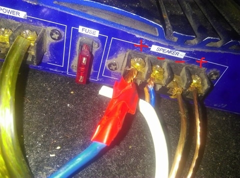

    Witam, posiadam wzmacniacz American PRO-A28 500w.
    Ma 2kanały wyjściowe i można je zmostkować? 2(+) oraz 2(-) do jednego głośnika.

    Wklej fotki wzmacniacza od zacisków głośnikowych.

  • #4 16794339
    powalla
    Moderator CarAudio
    Obok (nad lub pod) zaciskami musi być opis mostka ale fotka jaką dałeś jest tak badziewna jak te kable i nic nie widać !
  • #5 16794412
    milejow
    Na obudowie nie ma wzmianki o możliwości mostkowania (nie ma nigdzie napisu bridged)
    Sprawa druga jeśli wzmacniacz ma możliwość mostkowania to nie robi się tego w opisany przez Ciebie sposób.
  • #6 16794561
    wychajtowany23
    A mógł byś opisać w jaki sposób?
  • #7 16794618
    milejow
    Minus jednego i plus drugiego kanału.
