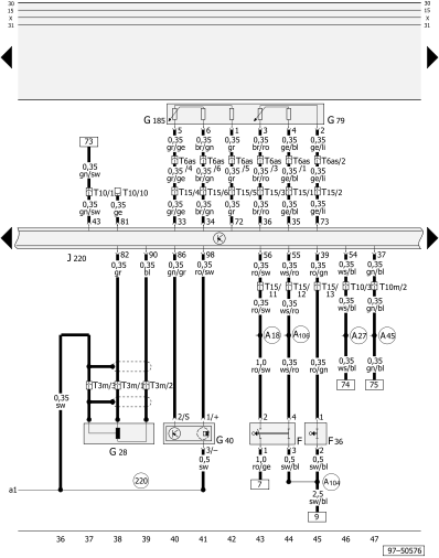

    Posiadam 1.8 ARG (blizniaczy do ADR, ale moj ma elektroniczna przepustnice).
    Problem jest tego typu, ze wyskakuje mi znany z tego tematu blad 17746/P1338/004920 - Camshaft Position Sensor (G40): Open or Short to Plus
    Co udało mi się sprawdzic:
    - Podmieniłem czujnik na inny kupiony z allegro uzywany
    - Podmienilem czujnik na kolejny od sprawnego ADR'a
    - Pociagnalem nowy przewod sygnalowy na pin 2 we wtyczce do czujnika do pinu 86 w ECU. (Nie chcialem ruszac pinow 1 i 3 poniewaz widze na schemacie, ze idą rowniez do innych czujników)
    Blad w dalszym ciagu wystepuje, a auto odpala normalnie - od strzala praktycznie, ale chodzi nie rowno...
    Blad w niezmienionej formie wystepuje nawet, gdy odpale auto z odpiętą wtyczką od czujnika.
    Co tu moze byc? Zle ustawiony wałek ?? Czy problem z masa?

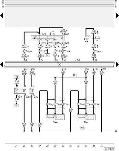

    Widzę w schemacie, ze pin nr 1 łączy sie z czujnikiem prędkości walu (g28) i razem ida do komputera, zanim sciagne pokrywe zaworow warto sprawdzić czujnik g28, czy jakby ten g28 był uszkodzony to auto by nie odpaliło??

    Żartujesz? Z ECU idzie na czujnik dwa przewody , jeden z nich ma wartość dodatnią , a drugi jest masą. , trzeci to EKRAN (masa) , która jest doprowadzona do jeszcze dwóch czujników.
    Nie widzę tego fizycznie ,czytam ze schematu, dlatego nie wiem który pin jest do czego , musisz sam sprawdzić.

    Wlasnie sprawdzam wedlug schematu i wychodzi to tak:
    Audi/A4_B5/1.8 ARG - Błąd 17746 - czujnik położenia wałka rozrządu, zwarcie do + Audi/A4_B5/1.8 ARG - Błąd 17746 - czujnik położenia wałka rozrządu, zwarcie do +
    Piny czujnika polozenia wałka rozrządu (G40)
    1 - PLUS
    2 - sygnal
    3 - masa
    Tylko pin numer 3 dzieli się z innymi czujnikiami (tutaj G28, G61, G66, G42, G62 i G2).
    Kabelki do pinow 1 oraz 2 poscilem nowe, blad dalej jest.

    No to mamy różne schematy, ja opieram sie na starej autodacie. Tam mam czujnik lektromagnetyczny- wielozwój nwinięty na rdzieniu magnetycznym , a u Ciebie jest elektroniczny. Chyba mam zły schemat!!!
