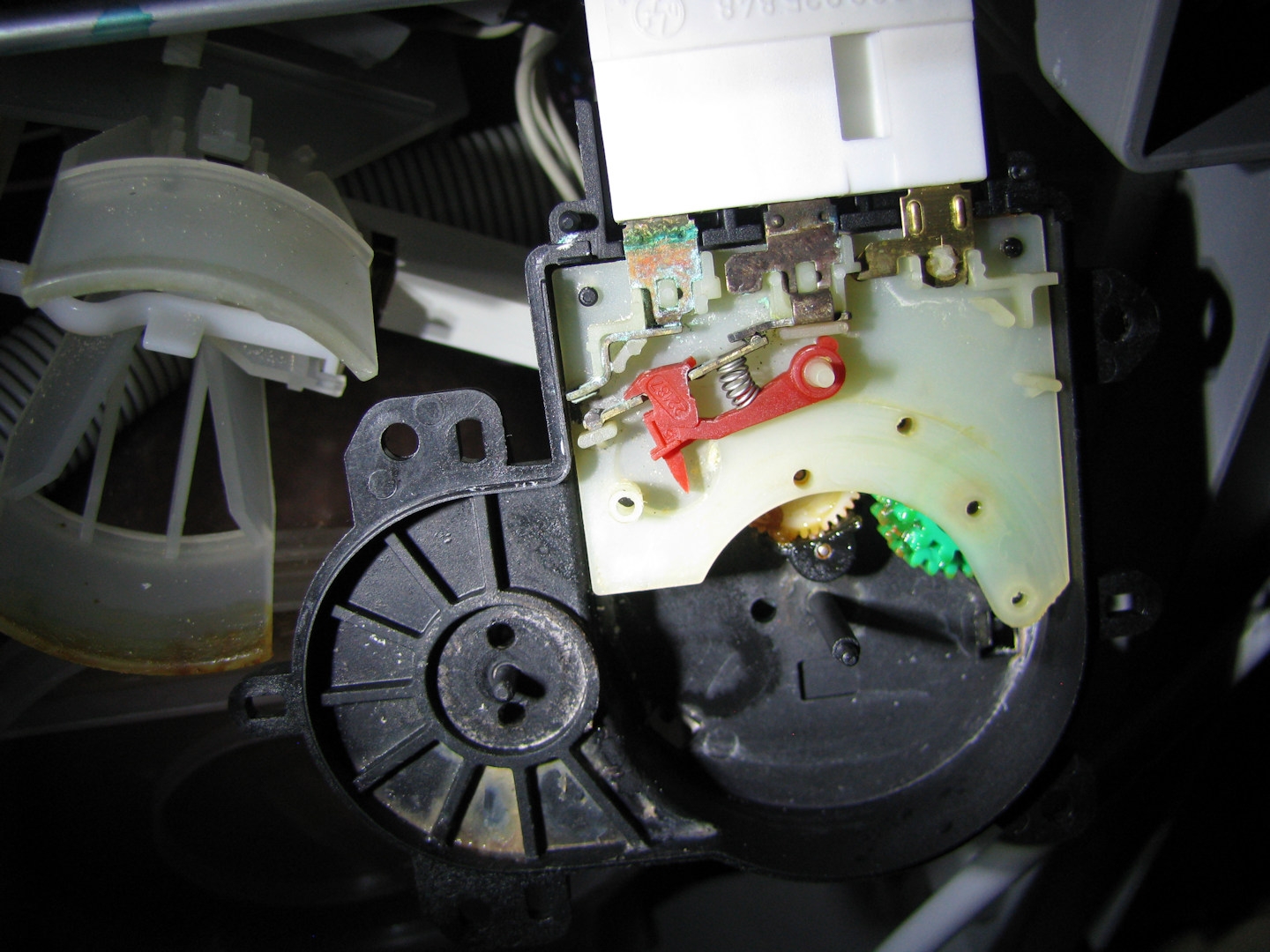

Rozłożenie rozdzielacza: Lekko zalany mechanizm ze stykami i zębatkami, zaśniedziałe styki zasilające silnik oraz zaśniedziałe styki które przełącza jakaś krzywka.

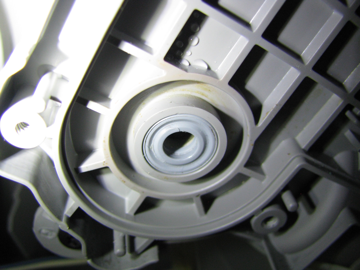

Identyfikacja przyczyny: Uszkodzona uszczelka pomiędzy silnikiem rozdzielacza a obudową przepływowego ogrzewacza.
Pierwsze prace: Wyczyszczenie wszystkich styków, sprawdzenie silnika (działa).

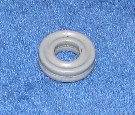

Pytanie do znawców tematu: Czy ktoś wie czy i gdzie można kupić wspomnianą uszczelką? Załączam fotografie. Może jakiś numer katalogowy.

Widok zalanych styków po odkręceniu silniczka. Te styki musiały zostać oczyszczone.
Wspomniana uszczelka osadzona w obudowie ogrzewacza po odkręceniu silnika. Widać uszkodzenie.
Uszczelka której potrzebuje po wyciągnięciu z gniazda. Wymiary: 14 mm średnica zewnętrzna, 4,3 mm grubość, 6 z hakiem lub 7mm średnica wewnętrzna. Ma dołki na obwodzie wewnętrznym zewnętrznym i na bokach. Zmierzone suwmiarką i być może obarczone jakimś niewielkim błędem pomiarowym.
