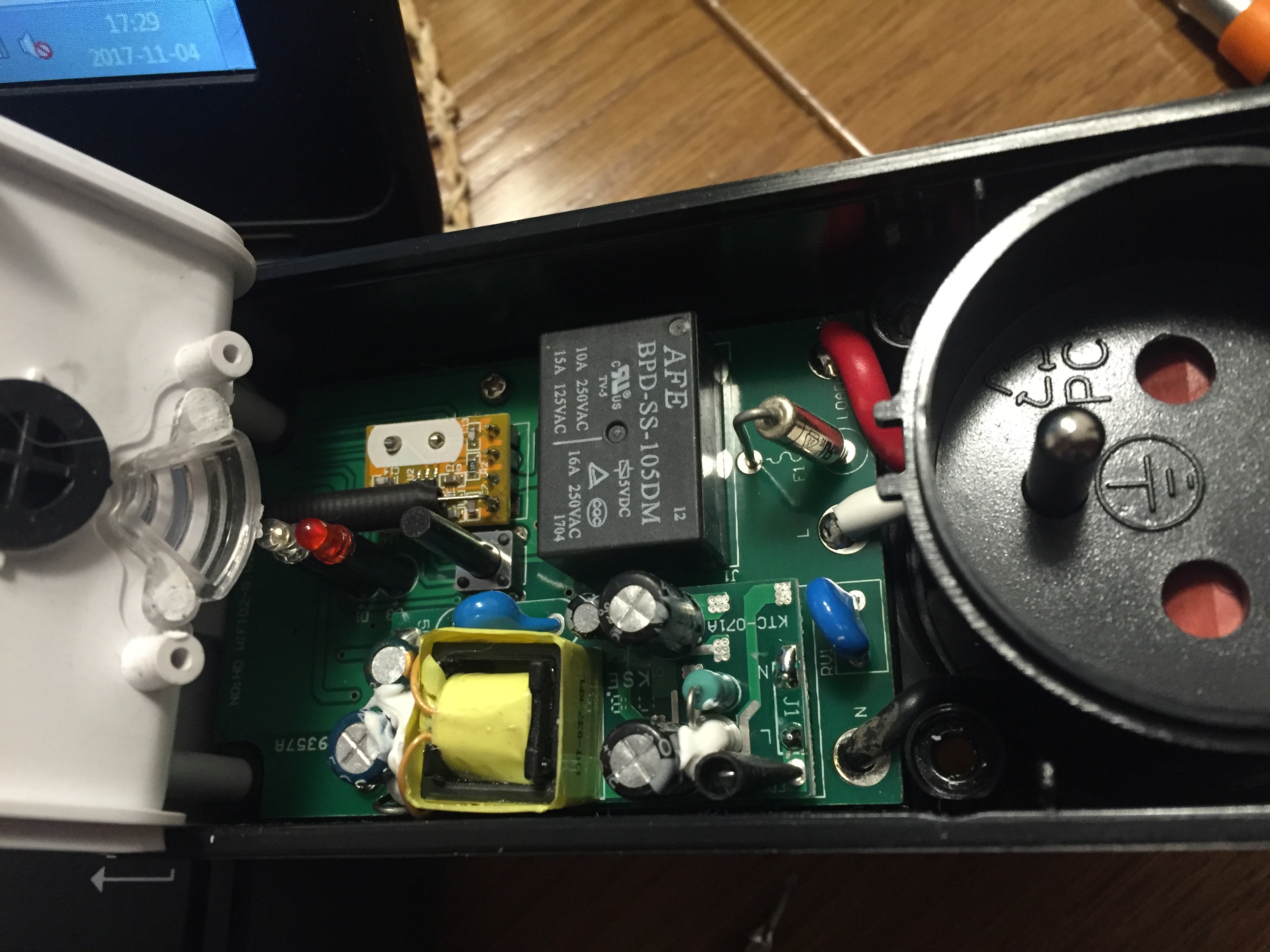

    Dodatkowo zrobiłem zdjęcie wnętrzności.
    https://obrazki.elektroda.pl/7312095400_1509813972.jpg

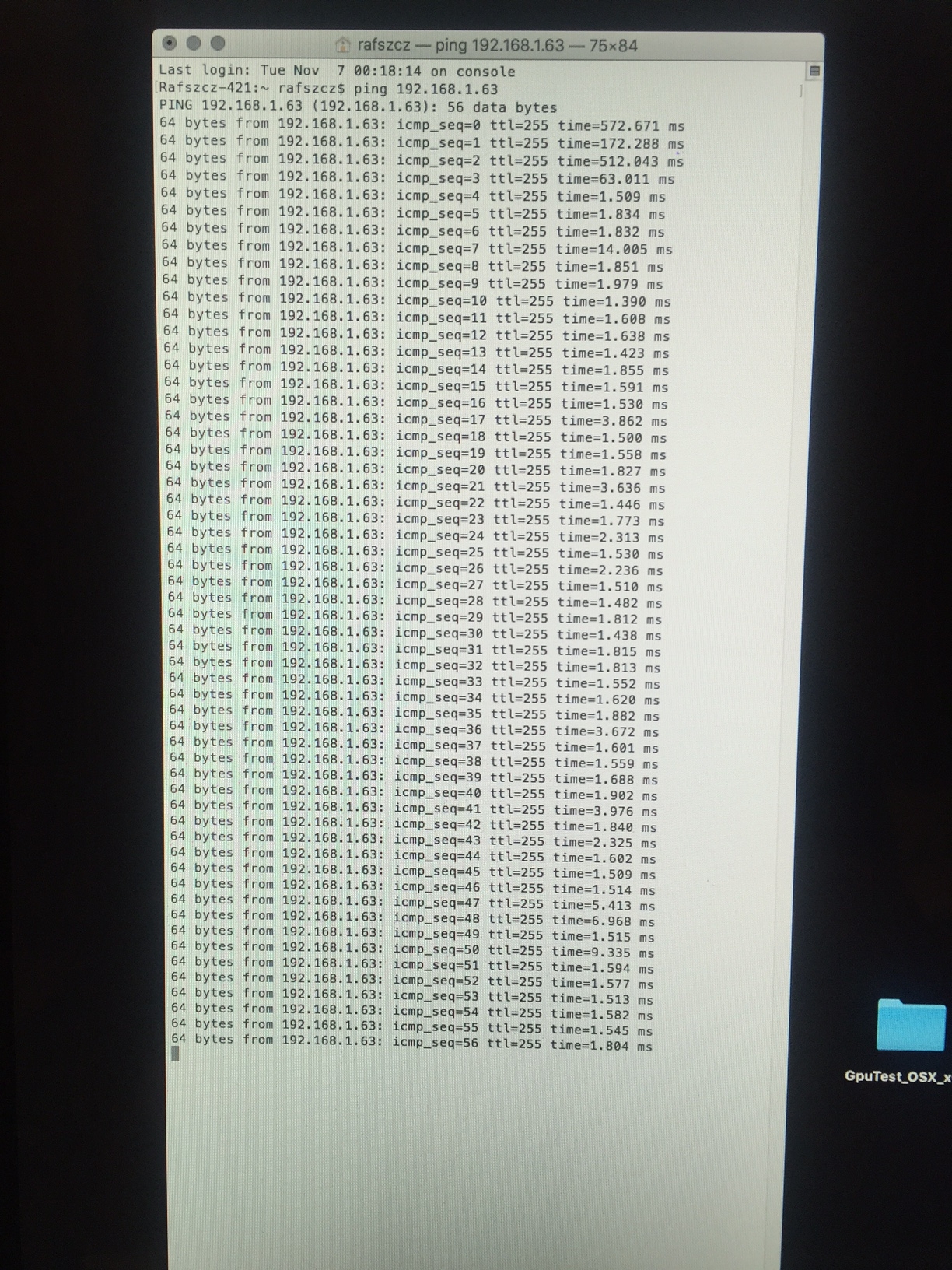

    A wiec tak. Gniazdo jest widzialne w sieci, ma swój adres IP oraz adres MAC. Przesyłam kilka pomocnych zdjęć m.in. instrukcji.
