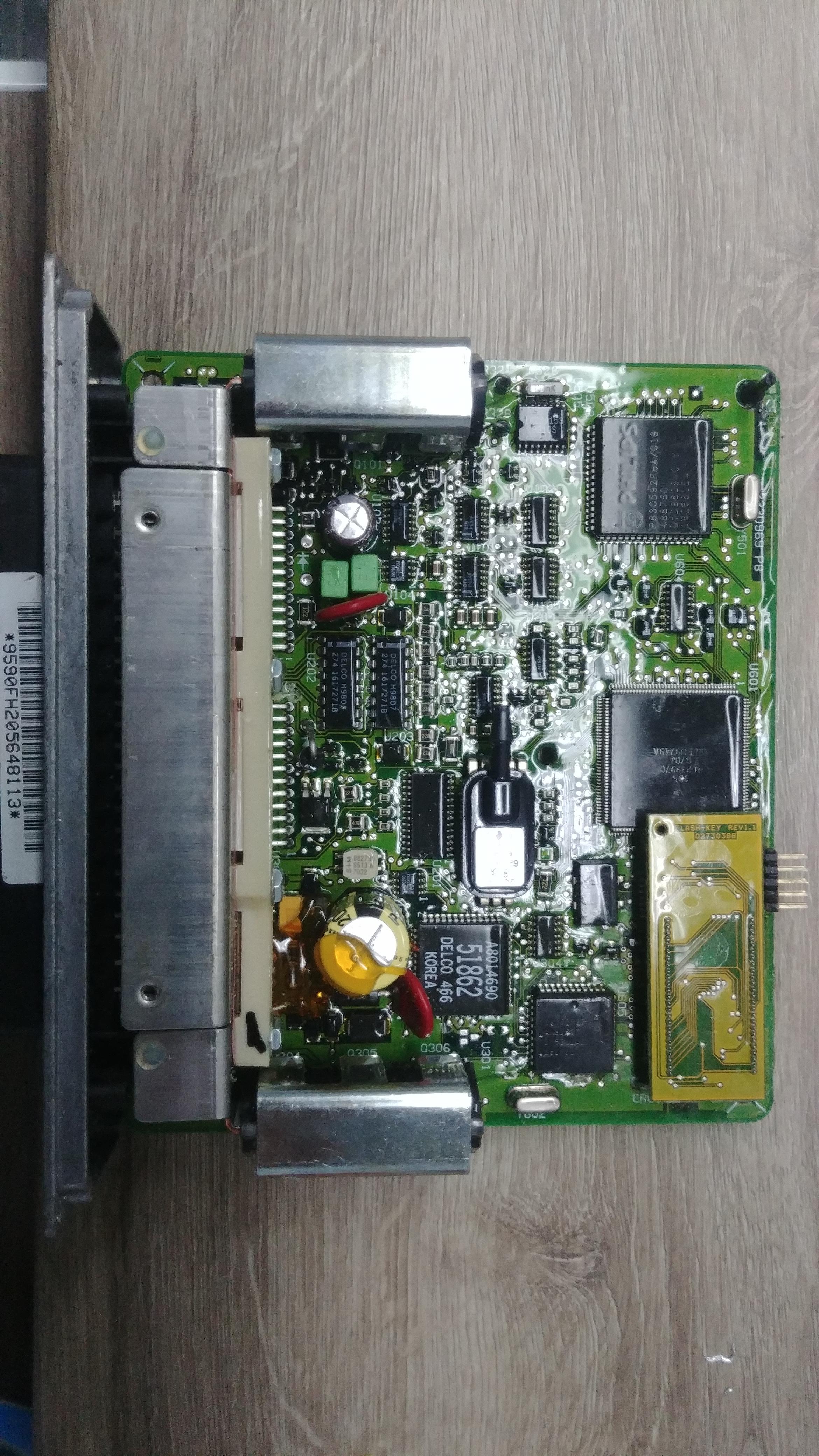

    Oba sterowniki są takiej samej generacji. Płyty mają identyczne. Jedyna różnica to podmieniony flash w oryginalnym na inny, na jakimś adapterze z podstawką na goldpinach. Jutro zrobię zdjęcia i pokażę o co chodzi.
    Nie próbowałem tego przelutowywać pomiędzy sterownikami gdyż uważam że to dużo roboty a do tego pewnie nic to nie da. Wcześniej znalazłem w necie info że musiał bym też przelutować procek. A to też jest pracochłonne bo całość jest zalana gumiastą powłoką jak w starym multecu. Mam też obawy że niepracująca przepustnica może wynikać z uszkodzonego/zmodyfikowanego wsadu. Wolał bym to uruchomić na drugim sterowniku.

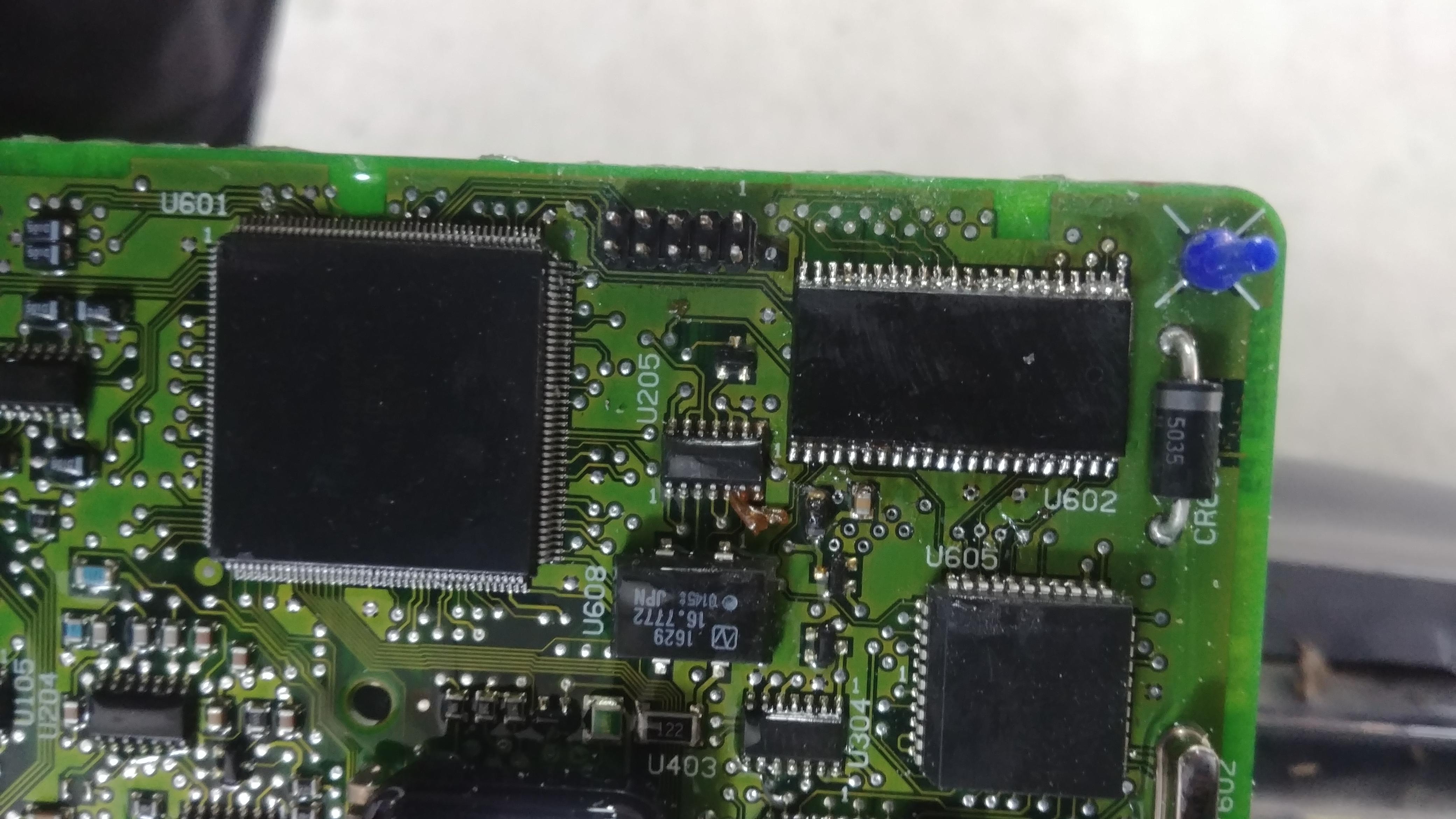

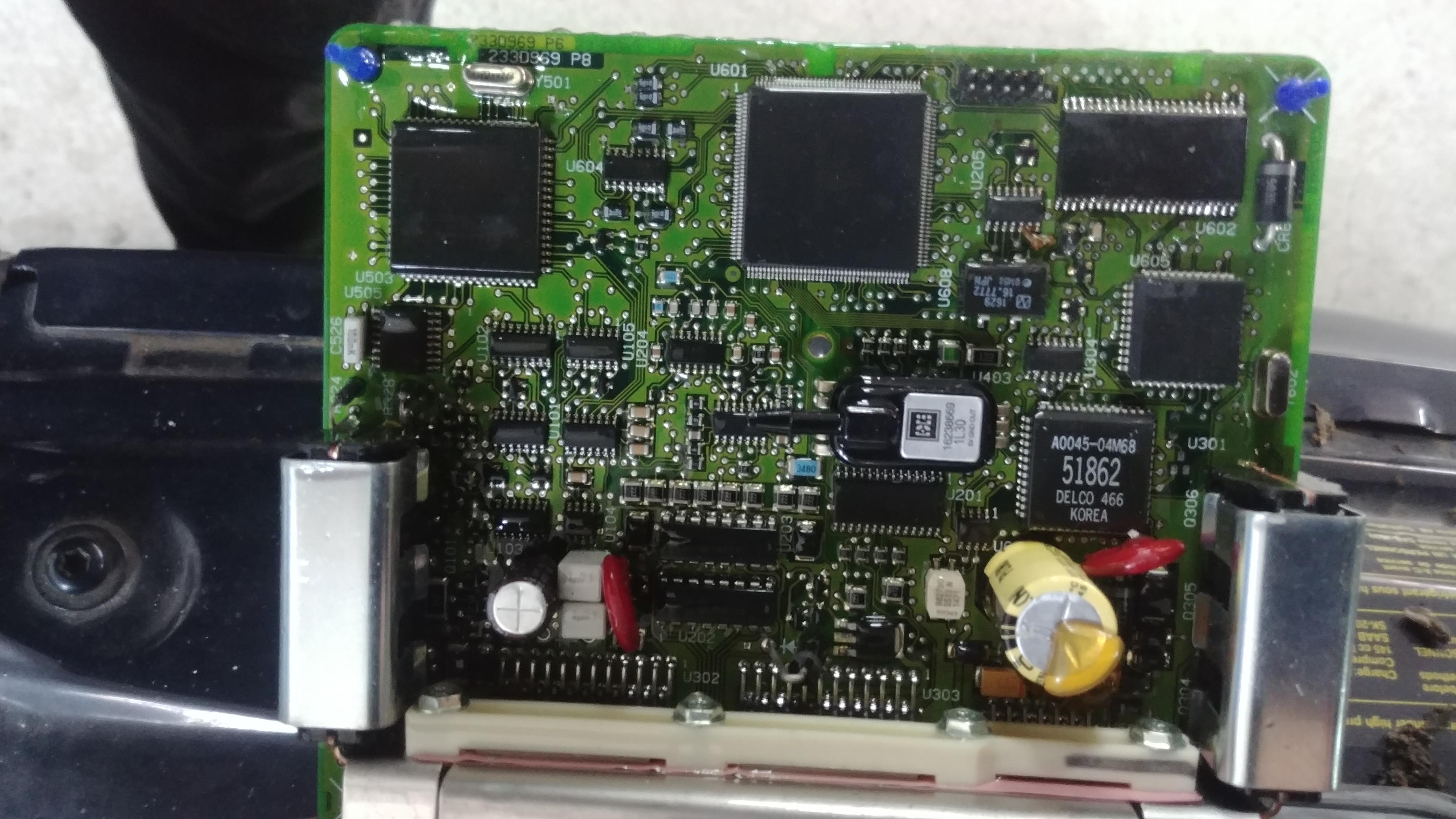

    W załączniku zdjęcia dwóch ECU i wsady z nich.
    Z oryginalnego 2.2 albo mam źle odczytany wsad albo jest tak pokrzaczony. Na tej płytce też jest 29f400 ale w innej obudowie. Czytałem to willemem, kilka razy odczyt i weryfikacja ok. Z 2.0 wsad jest poprawny.
    Najlepiej było by to odczytać po BDM. Niby Galletto ma Tironica 7 w spisie ale przy próbie odczytu wywala mi coś w rodzaju nierozpoznany flash, o ile dobrze pamiętam. Czytał to ktoś gallettem może? Może źle podpinam? Wlutowałem piny, podpinam bezpośrednio taśmę i zasilanie na złącze.
