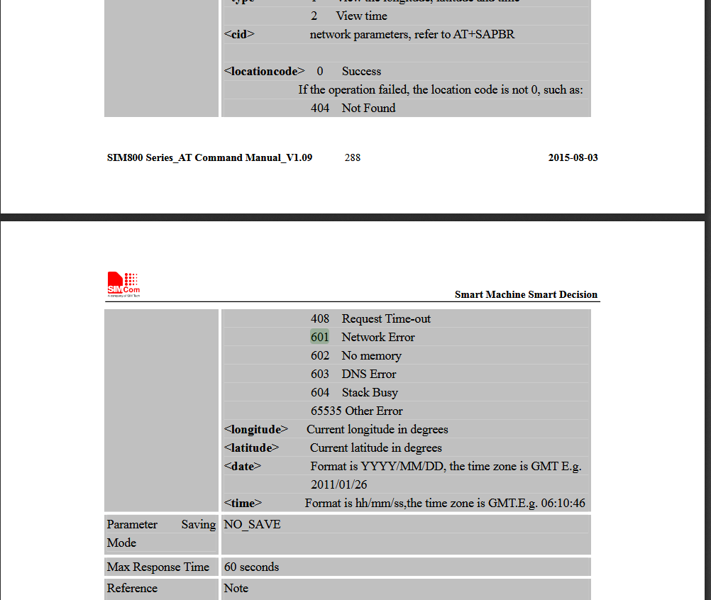

    Czy możesz potwierdzić na telefonie, że z tej karty SIM masz dostep do internetu po sieci 2G ? Kod 601 oznacza własnie problem z dostępem do sieci. Sprawdź jeszcze proszę jak odpowie połączony moduł po komendzie :
    AT+CGATT?

    R-MIK napisał:
    W którym dokumencie są opisane kody błędów?
    Przyznam Ci się szczerze i bez bicia że też chciałbym to wiedzieć ;) Ale z tym kodem miałem przejścia więc zapadł mi w pamięć ;)
    #13 16800535
    czasnagli
    W tym -->Link
