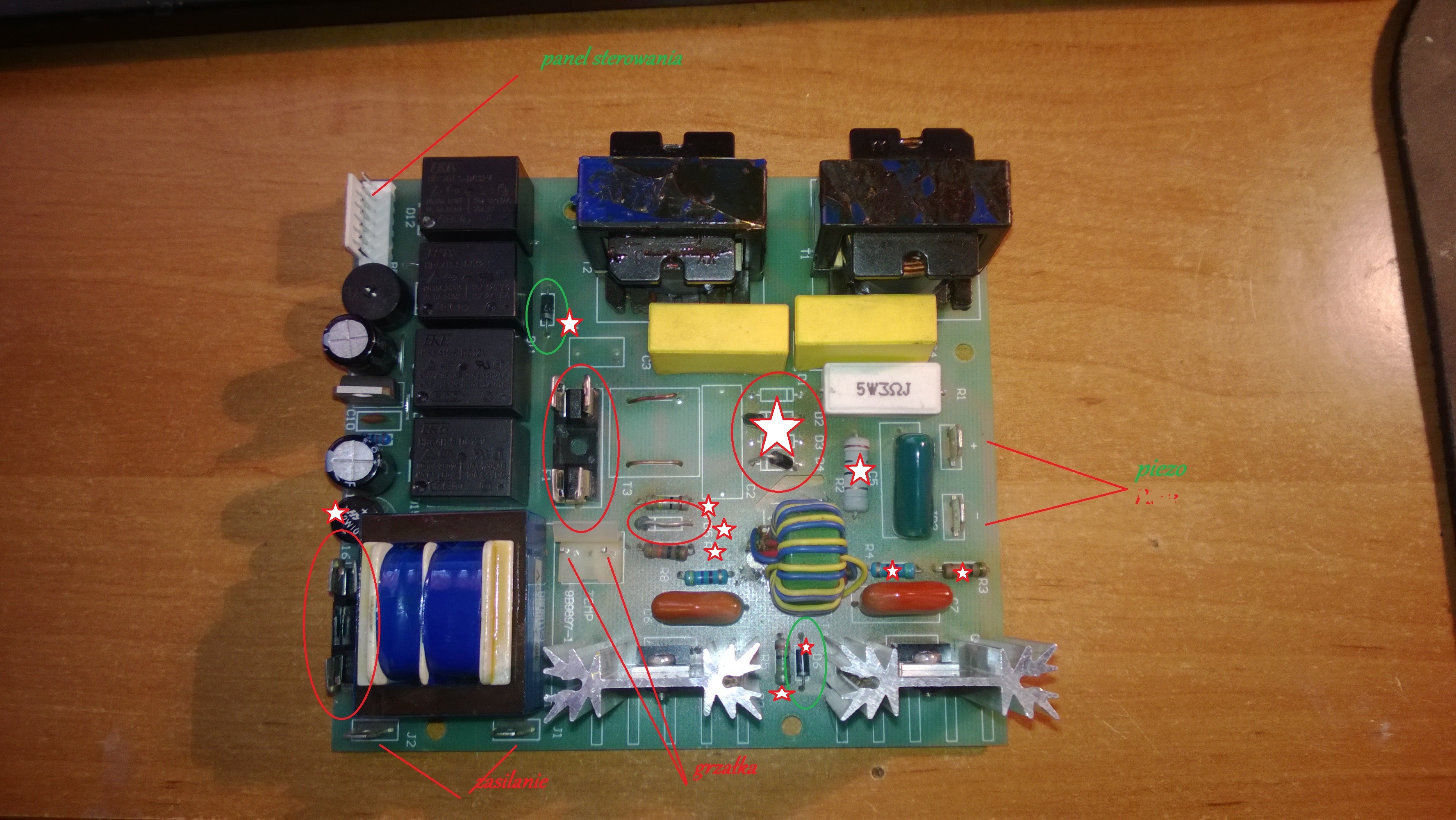

    Witam Szanowne grono. HBM machines digital heated 50W myjka ultradźwiękowa. Po włączeniu do sieci chodzi panel sterowania, w chwili włączenia ultradźwięków brak reakcji.
    Okazał się spalony bezpiecznik. po wymianie bezpiecznika myjka padła wraz z eską.
    Po rozkręceniu i sprawdzeniu elementów spalony tranzystor J13007-1 (wymieniłem dwa od razu na J13007-2 ) dalej spalone 5 diod - zaznaczone na zdjęciach na czerwono, na zielono sprawdzone. Po wymianie tych elementów i próbie uruchomienia z zabezpieczeniem w postaci żarówki na lini 220V - po włączeniu ultradźwięków halogen miał rozbłysk a myjka się resetowała.
    Próby były z piezo i bez niego, tak samo z grzałką i bez efekt ten sam. W końcu podłączyłem bez zabezpieczenia. spaliło 2 z czerech diod na linii zasilania ultradźwięków. Ręce mi opadają - macie jakieś sugestie, co jeszcze może powodować zwarcie?
    Edit: nie dopisałem że padły dwa bezpieczniki - po wymianie tego spalonego padł też ten na linii transformatora 12V a dalej idzie na drugi, który padł wcześniej.
    Edit. zastanawiam się, czy jest różnica w tranzystorach E13007-2 i E13007-1? W układzie na kolektorze tranzystora jest (po wlutowaniu) +220V, na drugim +160V. Być może w układzie E13007-1 na kolektorze był plus a w E13007-2 miał być minus? Zaraz sprawdzę.
    Zamówiłem kolejne dwa tranzystory MJE13007 - tranzystor bipolarny NPN.

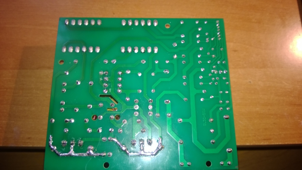

    Chyba znów spaliły się tranzystory 13007-2.. zamówiłem takie jak były 13007-1 być może czymś sie różnią nie znalazłem w datashet różnic. Załączam zdjęcie sprawdziłem wszystkie rezystory multimetrem z kodem paskowym, gwiazdką zaznaczone elementy sprawdzone.
    Myjka ultradźwiękowa HBM machines digital heated - pali bezpieczniki
    czy przetwornik piezoelektryczny powinien dawać jakieś wskazania na multimetrze ?

    Myjka uruchomiona.. wszystko działa jak powinno. Dla potomnych ,właściwym zamiennikiem tranzystora E13007-1 jest MJE13007 (MJE13007A).
