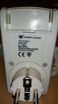

    Gniazdo było używane do włączania czasowego grzejnika 1,7kW przez ok 2-3lata.
    W tym sezonie postanowiło zastrajkować: po załączeniu programu chwilę przepuszcza prąd po czym stycznik odpada i odłącza odbiornik. Wewnątrz jak na zdjęciu. Wiem że tanie ale może trzeba wymienić kondensator albo diodę na mocniejszą i będzie działać sto lat? już parę urządzeń tak miałem...jakby specjalnie były zaprojektowane na okres gwarancji a wystarczyło 20gr i stawało się niezniszczalne ;-)

    Bazując na licznych usterkach tego typu urządzeń (chodzi o konkretne rozwiązanie zasilacza), po pierwsze stawiałbym na usterkę tego żółtego kondensatora na dole zdjęcia (nie widać na zdjęciu opisu na obudowie).
    Zdarza się nagminnie że tracą pojemność od wewnętrznych przebić i "samonaprawiania". A generalnie jest to skutkiem oszczędności kosztów produkcji.
    Dlatego osobiście zacząłbym od zmierzenia ile ma pojemności (nawet nie trzeba go do tego celu wylutowywać).
    Tymi ciemniejszymi plamami na płytce na razie bym się nie przejmował. Nie wygląda to szczególnie źle źle. Wskazuje tylko że te elementy podczas pracy się grzeją.

    Niestety..wymiana kondensatora nic nie zmieniła. Po załączeniu po ok 20sek stycznik odpada...może jeszcze coś próbować?

    Dolutować dwa przewody do kondensatora elektrolitycznego ( Obok tych dwóch rezystorów), podłączyc multimetr i obserwować napięcie. Najprawdopodobniej diody Zenera Z1 i Z2, stanowiące ,,podstawę" tego zasilacza, cyklicznie zmieniają parametry. Kondensator elektrolityczny powyżej ceramicznego C102, wygląda na pskudnie wybrzuszony. Jezeli tak, do natychmiastowej wymiany.
