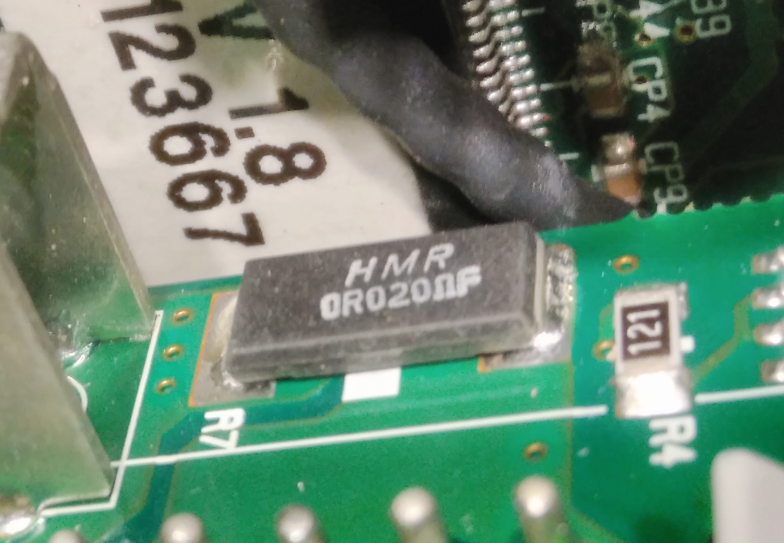

    Jak by ktoś miał rozebrany lub mógł zdjąć obudowę to potrzebuję znać wartość rezystora SMD R7. Nie pamiętam teraz nr płytki na której się znajduje ale w pobliżu żółtego kondensatorów przy zacisku DCIN

    Mogę spróbować pomóc, posiadam falownik SV008iG5A-4. Mam wątpliwość czy chodzi o rezystor R7 znajdujący się w obrębie wyświetlacza i przycisku Stop/Reset czy o inne rezystory: R71, R76, R78 znajdujące się w pobliżu listwy zaciskowej. Poproszę o potwierdzenie i ewentualne zdjęcie to postaram się pomóc.

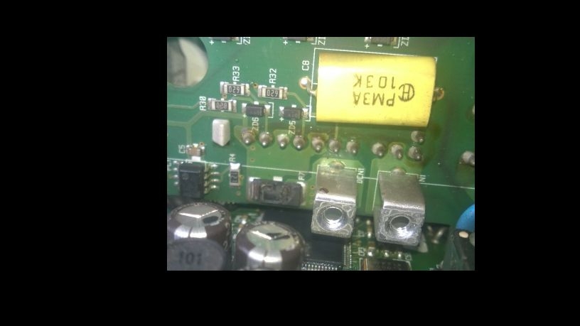

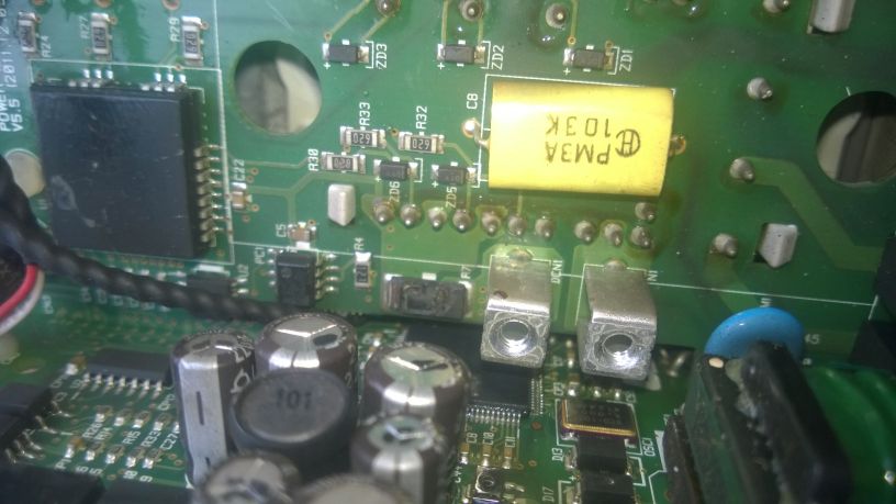

    tompaw - rezystor R7 (na zdjęciu ten wypalony) na płytce POWER (końcówka numeru ...1942), żeby się do tego rezystora dostać trzeba zdjąć płytkę z dwoma elektrolitami

    Po powrocie do domu sprawdzę jego wartość i odpiszę. Tak około 20-tej.
    Udało mi się wcześniej sprawdzić. Rezystor ma wartość 0R020. Falownik IG5A 0,75kW - wartość rezystora SMD R7 przy kondensatorach DCIN

    Super, dzięki. A jak masz go jeszcze na widelcu to sprawdź wartość R1 na płytce 1944 - tej z elektrolitami. Jak już poskładałeś to odpuść
    #7 16805815
    tompaw
    Już poskładałem, ale rozebrałem jeszcze raz. R1 = 200R/5W.

    Zanim zamknę temat mam jeszcze pytanie do ogółu. Co to za rezystor ten HMR 0R020. To jakiś rezystor bezpiecznikowy? Próbowałem coś googlać ale nie bardzo rozumiem o co chodzi. Gdzie coś takiego kupić bądź czym można zastąpić?

    To jest bocznik pomiarowy. Za pomocą tego falownik "wie" jaki prąd płynie w obwodzie. Jego wartość i tolerancja powinny być precyzyjne. Moc może być większa.
    Np.ten (z tym, że kupił bym 2 i połączył równolegle (najlepiej jeden obok drugiego. Zmierz długość zwłok i dopasuj obudowę (oraz moc).
    Ale skoro spłonął ten rezystor to pewnie reszta części mocy też będzie w proszku :-).

    Sprawdź czy nie masz zwarć (na wyjściu, pomiędzy DC i wyjściem i na kondensatorze w obwodzie DC).
    Jeżeli płoną rezystory to najprawdopodobniej zwarte są klucze.
    Jak padł ten falownik (przeciążenie czy jakoś inaczej)?
    Moim zdaniem nie warto się z tym bawić. Tylko jako dawca części.
    Nawet jak to się naprawi to i tak nie można już takiemu urządzeniu zaufać.
