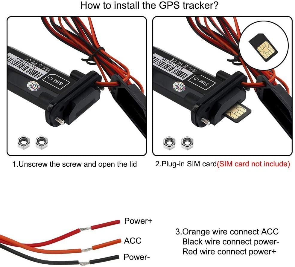

    Zakupiłem na Gearbest.com tracker GPS który okazał się prawdopodobne klonem urządzenia Sinotrack ST901.
    Brązowy kolor PCB i opisy na nim wskazywałyby na bliskie spokrewnienie z oryginałem, jednak lista poleceń jest na tyle różna że nie znalazłem takiej nawet wśród innych klonów. Być może to jakiś "świeży" klon, mało rozpowszechniony.
    Nie zanosi się jednak na większy sukces na rynku europejskim z dwóch powodów:
    1. Urządzenie działa w Chińskiej strefie czasowej i nie jest możliwe lub nie wiem jak zmienić ją na Polską
    2. Urządzenie wysyła w odpowiedzi na zapytanie link kierujący do mapy na serwerze google.cn Przy okazji link jest źle formatowany i nie wskazuje długości geograficznej mimo że ta jest w sms-ie.
    Może ktoś wie czy urządzenie da się skonfigurować do poprawnej pracy, czy też jest możliwość wymiany firmware na lepszą wersję?
    Może ktoś na zdjęciach rozpozna czyja dokładnie to produkcja?

    Proszę o pomoc, mam taki sam tracker jak na zdjęciach z tytułowego posta. Mam go z odzysku (firma 123gps sprzedawała na allegro trackery z dożywotnią mapą po czym się okazało po roku że trzeba mapy opłacać jednak). Niestety po włożeniu karty virgin (moim zdaniem taryfa freemium jest idealna do tego - koszt 0zł miesięcznie) tracker się nie odzywa - nie odpowiada na G1234 ani na inne wysyłane komendy. Nie wiem czy ma on ma zmieniony kod, nie odpowiada zupełnie nic. Zalogowany do sieci jest - jak zadzwonię to po chwili rozłącza rozmowę.
    Czy jest szansa że jakoś go wykorzystam?
    Znalazłem darmowy serwer do trackerów traccar.org i miałem nadzieję go wykorzystać...
    Pozdrawiam. Kamil
    PS. Temat rozwiązany, a nakombinowałem się naprawdę dużo - łącznie z podłączeniem RS-a i podsłuchiwaniem przez PUTTY. Okazało się, że temat jest BARDZO porosty - ten tracker nie obsługuje nowych kart SIM, włożyłem starą kartę Virgin i poszło natychmiast. Okazało się, że jest to zwykły Sinotrack 901.

    Też zakupiłem takie urządzenie i jak na razie zorientowałem się że występuje ono w dwu wersjach oprogramowania 901
    1 jako sinotrack ST-901 wtedy hasło domyślne to 0000
    2 Imars GT01 używa a zgłasza się jako xm_GT09 hasło domyślne 123456(uruchomiony na stronie jako gosafe G91I)posiadam ten i udało mi się co nieco uruchomić. Niestety instrukcja fabryczna jest słabiutka i podpierając się internetem opiszę co ustaliłem. Udało mi się uruchomić na stronie www.gps-trace.com jako Gosafe G91I port 20490. Niestety zarówno instrukcja jak i samo oprogramowanie (komendy )są pisane na kolanie bez ładu i składu. Tak jak w posiadanym przeze mnie GT02a(tk110) jest jakąś logika wszystkie polecenia mają schemat (składnia)i czasami daje się coś wymyślić i to mamy tu totalny bałagan. Nawet opisy poszczególnych funkcji są niezbyt zrozumiałe. W związku z tym mam prośbę -zamieszczę poszczególne funkcje z ich opiami i proszę o pomoc w ich weryfikacji.
    Tam gdzie jest123456 jest to domyślne hasło.
    1. sms: G1234 odpowiedź to link do mapy GOOGLE z pozycją.
    2.sms: 109# przełącza ustawienia angielskie sms:108# chińskie (link do map z GOOGLE USA lub GOOGLE Chiny i odwrotnie).
    3. sms zone123456 (spacja)e02 przełącza strefę czasową w tym przepadku +2godziny.
    4.sms: CXZT odpowiedz to informacja o typie /wersji oprogramowania, numer ID(IMEI), IP serwera ,port, stan naładowania baterii od1 do 5. APN, Informacje o GPS (tryb pracy M-,one time,A-auto,C-ciągły.V brak danych) Gsm i na końcu numer którego nie udało mi się rozszyfrować- może ktoś wie.
    5.sms: apn123456(spacja)nazwaAPN.
    6.sms: apnuser123456(spacja)nazwa użytkownika APN.
    7.sms: apnpasswd123456(spacja)hasło APN.
    8. sms :ip(spacja)IP sewrwera(spacja)port.
    9.pasword123456(spacja)6cyfr -(nowe hasło) UWAGA zapisać hasło bo w przypadku jego zgubienia nie ma możliwości jego odzyskania a jedynie ponowne wgranie oprogramowania.
    10.sms: format resetuje ustawienia do fabrycznych.
    11.sms: c10# wywołuje sms z zwartością wszystkich wpisanych nr telefonów jak i ich z ich pozcją101/102/103.
    12. sms: cq powoduje ponowne uruchomienie systemu bez zmian nastaw.
    komendy nie weryfikowane
