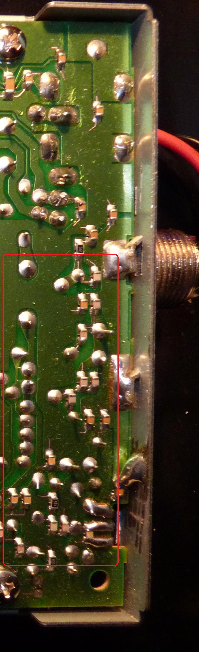

Dziś opisuję kolejny przypadek doskonale znanego modelu radia PRO Uniden 510xl.
Radio jest na najpopularniejszej PCB czyli Uniden 1999.
Ma bardzo dziwną przypadłość. Nadaje, ale bardzo słabo. Miernik mocy praktycznie nie wychyla się! Na skali przy nadawaniu zaświeca się 1 zielona dioda a w takt modulacji miga druga. Kontrolka TX działa. Podstawiłem nowe i pewne tranzystor końcowy i driver i jest to samo. Modulacja jest dobra. Napięcia na LA4446 są prawidłowe. Zasilania kolektorów w porządku. No nie mogę trafić, skąd to "wąskie gardło"! Na odsłuchu na drugim radiu jest elegancko, tylko nie ma mocy jak trzeba.
Coś ze sterowaniem stopnia końcowego. Wszystkie nastawy fabryczne.
Radio ktoś próbował ratować, bo są lutowania poprawione ale to nie dało efektu.
Może ktoś coś podpowie, może miał podobny przypadek.
Pewno i tak znajdę z czasem uszkodzenie, ale łatwiej i szybciej będzie jak ktoś miał podobny efekt w tym modelu. Tranzystory wszystkie są sprawne. Sprawdzę jeszcze resztę. Na razie szukam.
Mogę oczywiście "po cichu" to radio naprawić w zaciszu domowym i nie pisać tu postów, ale przypadek jest na tyle ciekawy, iż myślę że przyda się co niektórym. W sumie to bardzo popularny model CB radio i wiele osób go posiada. Czekam na porady i pomysły. Pozdrawiam.
