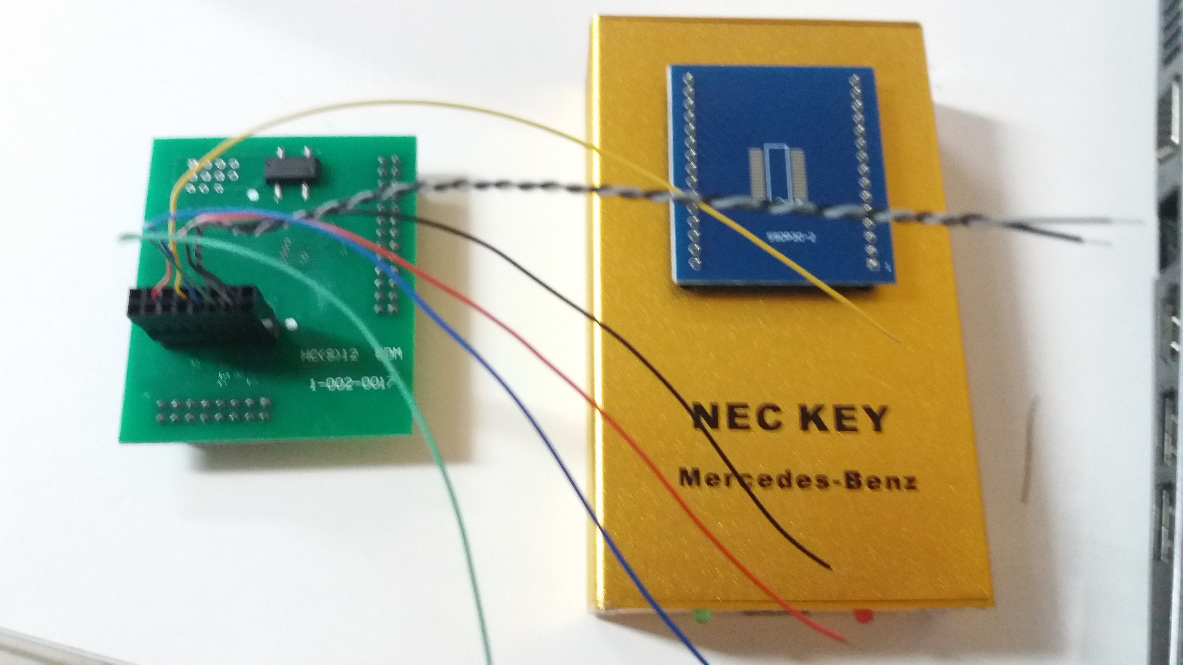

    Chcę dorobić drugi kluczyk (rybka) do Mercedesa c-klasa w202, 220.
    Posiadam interfejs MB NEC KEY (do zapisu) oraz XPROG'a (do odczytu wsadu BIN).
    Problem mój polega na tym, że XPROG nie ma w pakiecie przejściówki, która byłaby kompatybilna z procesorem NEC.
    Oprócz jednej - teoretycznie do wykorzystania. HCS12.
    Także finalnie mam płytki SSOP30-2 (proc. NEC) oraz HCS12 (od XPROG'a).
    Moja wiedza kończy się tutaj.
    Nie mam pojęcia w które miejsca na niebieskiej płytce umieścić kolorowe kabelki: Vdd, XCLKS, GND, EXTAL,BKGD, RESET.
    Czy posiada ktoś może schemat takiego podłączenia lub może swoją wiedzą przybliżyć mnie do celu ?
    Zdjęcia opisywanych elementów w załącznikach.

    co ty piszesz człowieku, xprogiem odczytaj ezs , niech ktoś miły wygeneruje klucz i ten plik wgraj MB NEC KEY do neca i wszystko

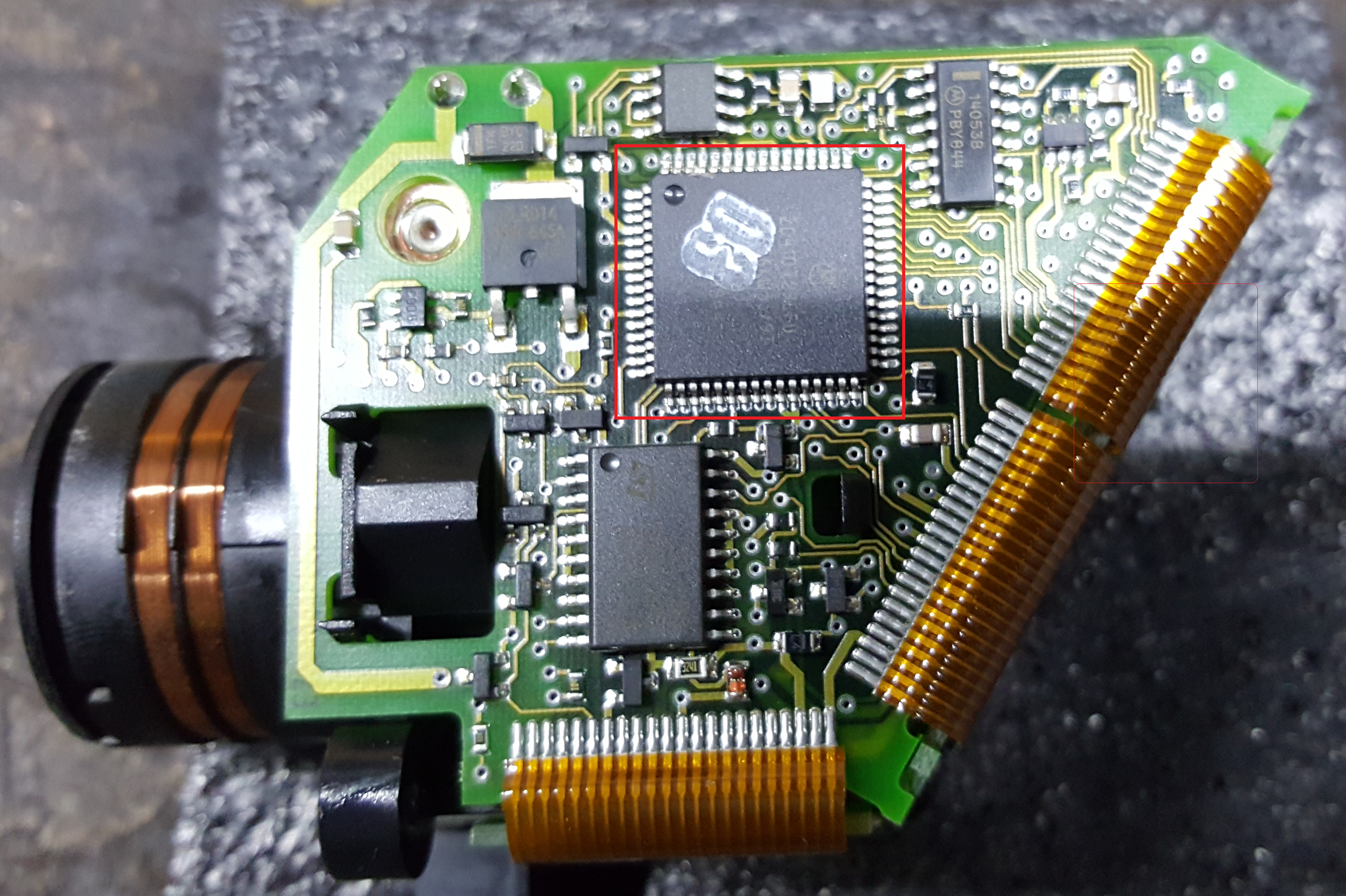

    W stacyjce W202/W210 (a przynajmniej w tych które widziałem) masz Motorolę HC05 - a dokładnie dwie takie. Maski to 0D69J lub 1D69J, w obudowie QFP64. W zestawie z Xprogiem masz taką podstawkę. Musisz podnieść cały układ (nigdy nie udało mi się przeczytać tego układu w obwodzie), wlutować na podstawkę i odczytać zawartość. Nie musisz podnosić obu układów, wystarczy jeden, umieszczony na zewnętrznej ścianie stacyjki.
    MERCEDES Połączenie płytki SSOP30-2 (proc. NEC) z płytką HCS12 (XPROG)
    Podstawka której potrzebujesz do tej Motoroli to HC05Bx P/C: 1-002-0005
    Stosując to rozwiązanie nie musisz posiadać ani jednego klucza. Pełne wsady do kluczyków mogę wygenerować wyłącznie na podstawie dobrego dumpa ze stacyjki.
    Potem wrzuć plik bin, albo podeślij do mnie to wygeneruję dla ciebie wsady kluczy. Przy kodowaniu zwróć uwagę na to jakie klucze posiadasz żebyś sobie nie narobił bigosu kodując nowe klucze!
    Jeżeli coś pójdzie nie tak jak trzeba, nie panikuj! W większości przypadków oba układy zawierają te same dane - jest więc z czego ratować.
    [Edit} Zapomniałem dodać że odczyt danych z NEC'a nic ci nie da. Zupełnie nic. Hashe kluczy zapisane są w stacyjce, i tylko na podstawie dumpa ze stacyjki jesteś w stanie wyliczyć wsad do klucza.
