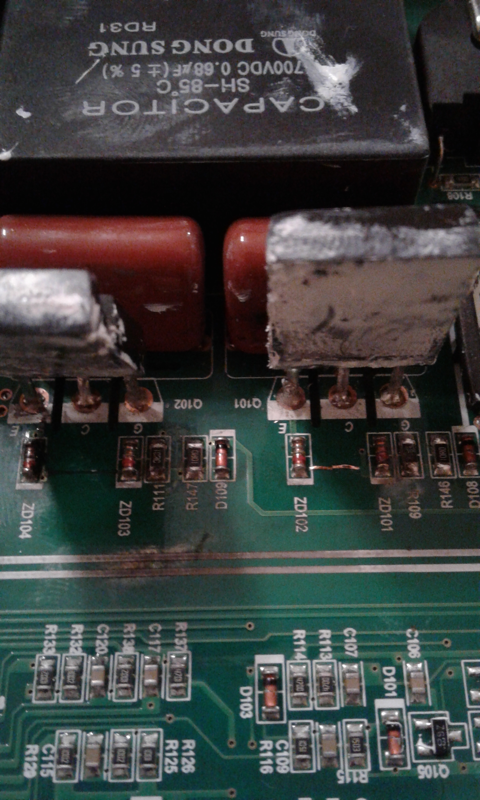

    Witam po wymianie spalonych tranzystorów i mostka okazało się, że uszkodzone zostały również diody zenera ZD104, ZD103, ZD102, ZD101 wraz ze ścieżkami miedzy nimi i rezystory R111 i R109. Wyczytałem, że w wiekszości płyt są to zenerki 15V, tutaj będą takie same?

    Tak, takie same.
