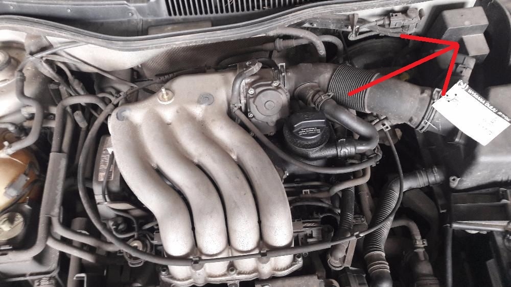

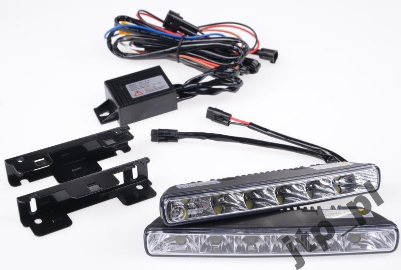

    Witam kupiłem zestaw NOXON DRL 06 LONGLIFE podłączyłem w aucie(skoda octavia) ale zastanawia mnie fakt że lampy jak otwieram drzwi od razu się zapalają ale, np rano po długim(nocnym) postoju auta...
    podłączyłem według schematu ale nie podłączałem migaczy , a jako acc dałem + po zapłonie który znalazłem pod maska w skrzynce z bezpiecznikami (z tego co pamiętam przekaźnik 100)
    Czy lampy powinny się zapalać w ten sposób ? miał ktoś może takie okazje testować? bo pomijając ten fakt działają prawidłowo
    Swiatła DRL podaczenie do auta NOXON DRL 06 LONGLIFESwiatła DRL podaczenie do auta NOXON DRL 06 LONGLIFESwiatła DRL podaczenie do auta NOXON DRL 06 LONGLIFE
  • #2 16807353
    spinacz
    Wszystko wskazuje że ten twój plus po zapłonie nie jest tak do końca "czysty".
    Najlepiej schemat i odszukać jakiś bezpiecznik prosto po stacyjce czystą 15 i problem zniknie.
  • #4 16807656
    maciekchn
    Qurcze rzeczywiście ten przekaźnik daje krotki impuls przez co załącza lampy , jest od pompki paliwa

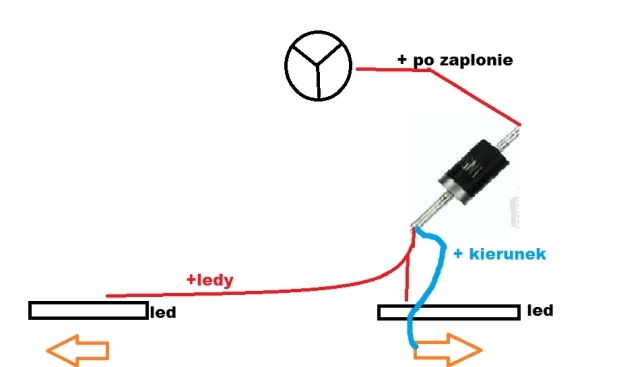

  • #7 17641599
    NIXIE_123
    Poziom 34  
    Potrzebujesz przeciąć kabelek od zapłonu do ledów. Wstawić w to miejsce diode prostowniczą w kierunku ledów. Do jej katody podłączasz plus z żarówki kierunkowskazu
  • #8 17643296
    maciekchn
    Powiesz jaka ta diodę tam wstawić ? Dzięki
  • #9 17643304
    abart64
    Poziom 33  
    Plus z kierunkowskazu też przez diodę bo bez niej zapali się kierunkowskaz po wł. zapłonu.
    Diody np 1N4007. Obie paskami w kierunku modułu LED.

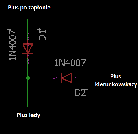

  • #12 17667135
    NIXIE_123
    Poziom 34  
    dobrze rozumiem ?
    Tak, z tym że tak jak mówi abart64 trzeba jeszcze jedną diodę by zapłon nie włączał kierunkowskazów. Dokładniej to tak:

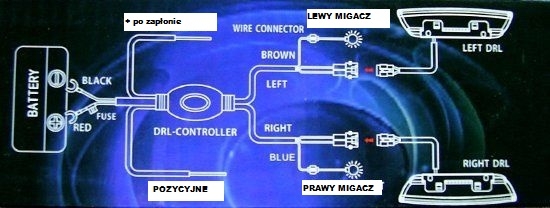

  • #16 17669718
    maciekchn
    Schemat podłączenia jak na foto, lecz nie podłączyłem przewodów do migaczy, moje lamko maja ta opcje coming home ale muszę dać impuls , ten z migacza i będzie bajka :)
