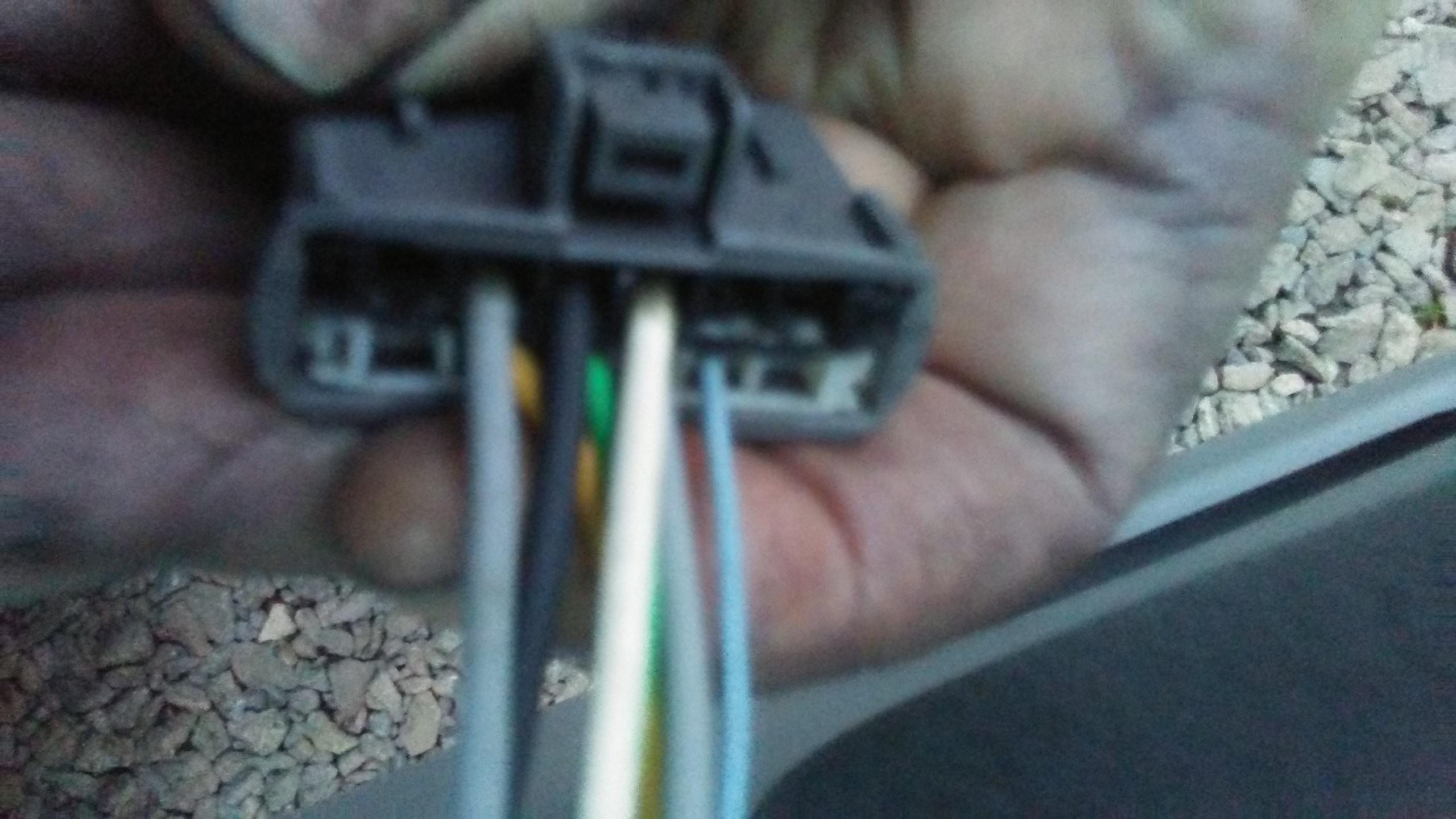

    krychu0505
    Według schematu powinno być tak:

    krychu0505
    W takim razie na schemacie jest błąd oznaczeń pinów. Zamień miejscami niebieski z szarym w białym rzędzie kabli.

    krychu0505
    Zamień według tego co było wcześniej i działała szyba kierowcy. Jest jakaś widoczna różnica między przełącznikami ?

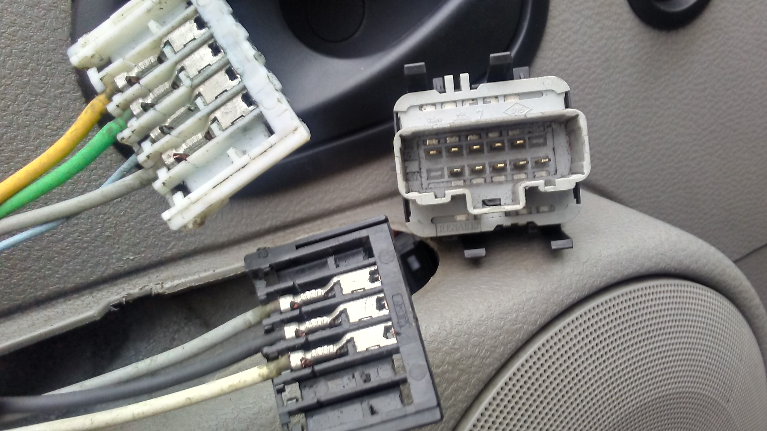

    krychu0505
    Ok to jak masz tak jak wcześniej to teraz zamień te kabelki szary z niebieskim co są obok siebie, zamień je między sobą. Generalnie ciężko powiedzieć czy te różnice przełączników mają większy wpływ na działanie szyb, ale skoro wtyczka i wszystko inne pasuje to powinno być ok. Chyba że zamawiałeś samą płytkę a nie cały przełącznik, najlepiej by było jak by był to przełącznik od tego modelu auta.
    Sprawdź czy też czasami bezpieczniki nie wywaliły przy poprzednim podłączaniu.
