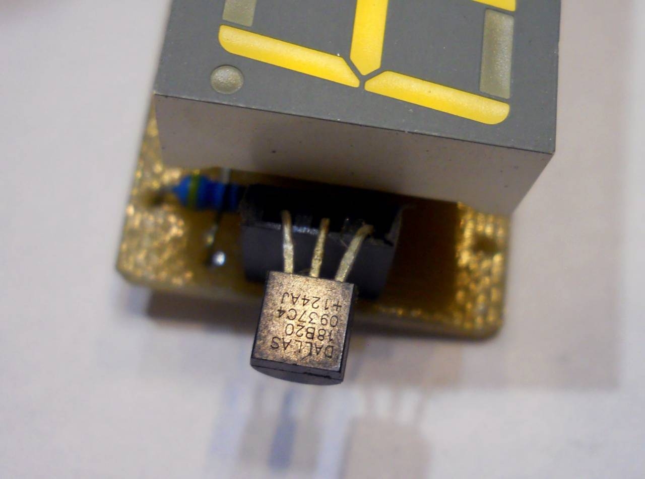

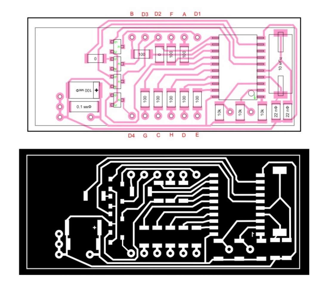

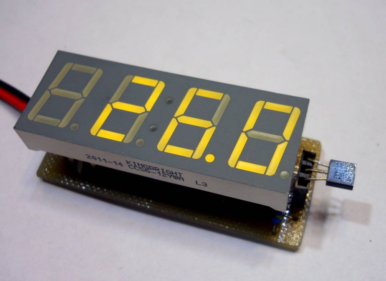

    Termometr zbudowany na Attiny2313
    Zegar i termometr na Attiny2313 dla początkującychZegar i termometr na Attiny2313 dla początkujących
    Proste urządzenie działa w oparciu o cyfrowy czujnik temperatury MAXIM-DALLAS DS18B20 mierzący temperaturę w zakresie od -55oC do +125oC. Czujnik przesyła dane cyfrowe do mikrokontrolera poprzez jednoprzewodowy interfejs komunikacyjny.
    Chociaż w projekcie czujnik zasilany jest z 5V, to możliwe jest zastosowanie tutaj zasilania w trybie "pasożytniczym", gdzie pin zasilający podłączony jest do masy, natomiast czujnik pobiera energię niezbędną do pracy z sygnału linii komunikacyjnej. Może mieć to znaczenie w sytuacji, w której chcielibyśmy użyć czujnika w pewnej odległości od układu. Możliwe jest wtedy zastosowanie przewodu dwużyłowego zamiast trójżyłowego.

    Dane przetwarzane są przez mikrokontroler ATtiny2313, który ma za zadanie przedstawić wartość odczytanej temperatury na wyświetlaczach siedmio-segmentowych. Mikrokontroler pełni tutaj rolę dekodera dla wyświetlacza siedmiosegmentowego odpowiednio "zapalając" diody. Sam mikrokontroler wykorzystuje do pracy wewnętrzny oscylator.
    Podczas programowania należy oczywiście odpowiednio skonfigurować mikrokontroler (ustawić wartości Fuse Bits). Na poniższym zdjęciu przedstawiono jak to poprawnie wykonać:

    Na stronie źródłowej znajdziecie:
    wzór obwodu drukowanego w formacie cdr http://www.tehnari.ru/attachments/f170/60952d1325312087-oadhiiiaodh-ia-attiny2313.rar
    program do mikrokontrolera w formacie HEX http://www.tehnari.ru/attachments/f170/60949d1325312087-idhioeaee.rar

  • #8
    Justyniunia
    Level 35  
    Na zdjęciu masz model wyświetlacza.
    CC, to wspólna katoda, 56 oznacza wysokość cyfry, reszta to typ.
    Możesz ściągnąć pdf tego kingbright'a (jest w sieci) i porównać z tym co masz (polaryzacja, układ wyprowadzeń)
