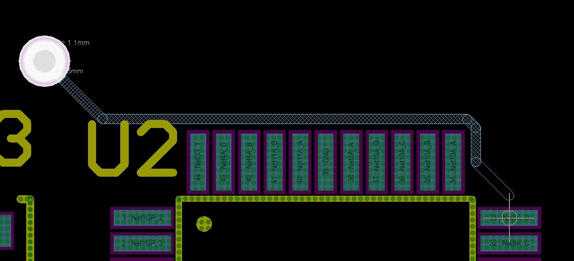

    Witam, podczas nauki napotkałem na istotny problem oczywiście coś musiałem namieszać i teraz to odkręcam.
    Tak jak w temacie, dlaczego Interactively Route nie łączy przelotek z padami elementów ?!
    Co jest grane, nigdy tego nie miałem ?!
    Dlaczego Interactively Route nie łączy przelotek z padami elementów ?!

    Dzięki drobok !!
    A wiec tak i niech to będzie przestroga dla reszty ;)
    Jak włączamy auto route i on sam nadaje przelotki ścieżkom to je możemy dowolnie usuwać a także eliminować ścieżki do nich i na nowo je prowadzić.
    Jeśli jednak wstawiamy świeżą przelotkę to musimy jej wyznaczyć do którego pina chcemy ją przypisać.
    (Jeśli tego nie zrobimy i na siłę, bo się da, przymniemy ścieżkę to w kilkunastu takich ruchach zablokujemy sobie cały program, chodzi baardzo wooolno :D)
