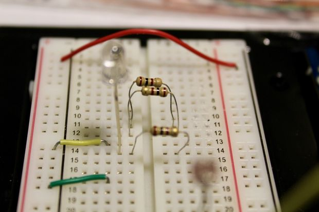

Krok 2: Podłączenie diody świecącej RGB
Pierwszym etapem realizacji projektu jest skonstruowanie emitera światła, które odbijać będzie się od obiektów na nasz fotosensor. Podłączamy zatem diodę RGB:
* Pin 2 - najdłuższy - do masy Arduino.
* Pin 1 - czerwona dioda - do pinu 5 Arduino przez opornik 100 Ω.
* Pin 3 - zielona dioda - do pinu 6 Arduino przez opornik 100 Ω.
* Pin 4 - niebieska dioda - do pinu 9 Arduino przez opornik 100 Ω.
Każda z diod w układzie podłączona jest do niezależnego wyjścia z sygnałem PWM. Zmieniając wypełnienie tego przebiegu, będziemy zmieniać niezależnie jasność każdego z kolorów.
