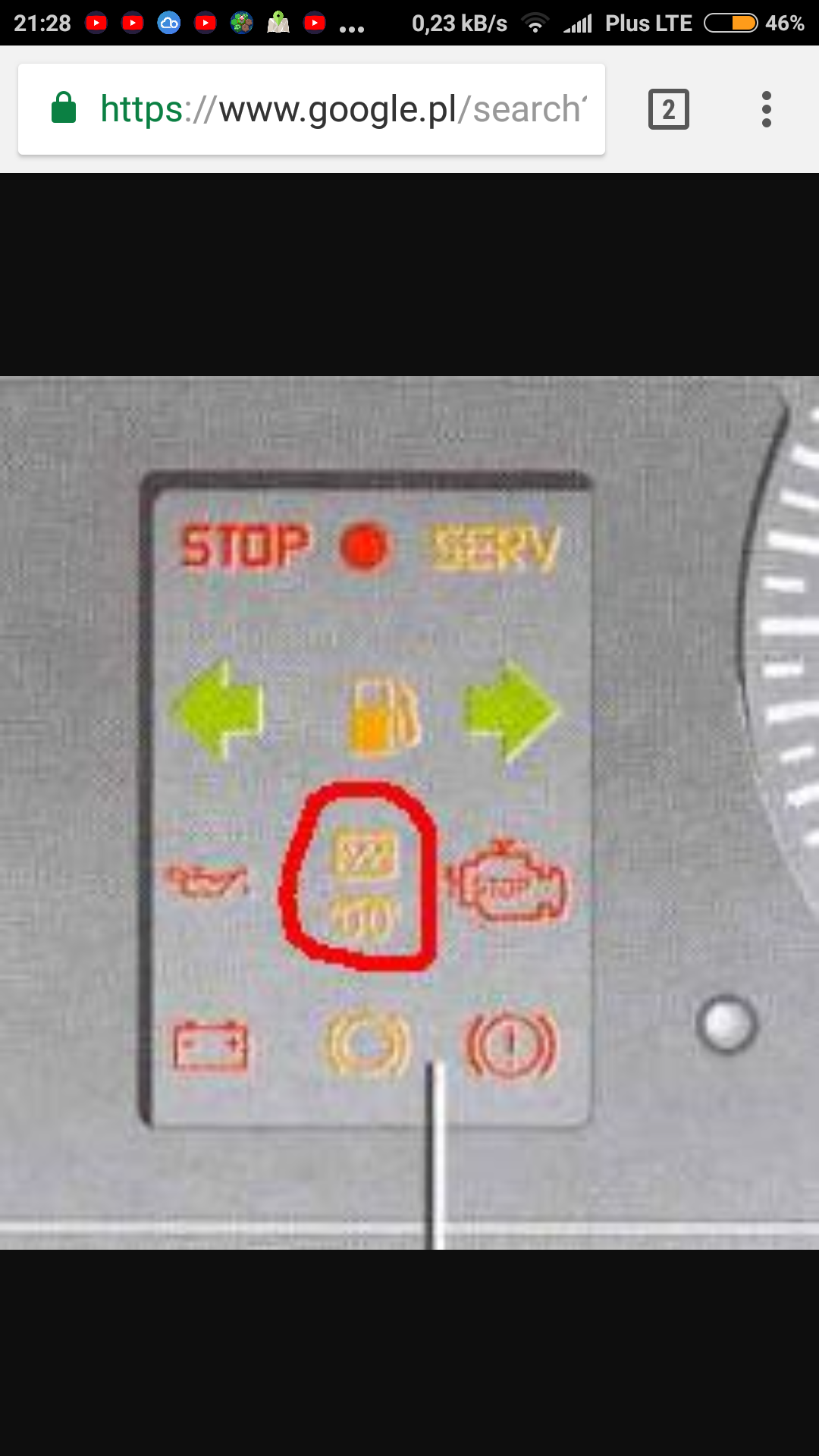

    Gdy jadę na wysokich obrotach i redukuję
    obroty zmieniając bieg. Wtedy zapala się kontrolka że turbosprężarka nie działa, ale wyłączając i włączając silnik kontrolka gaśnie . Auto jest słabsze, wolnej przyspiesza.

    autoas
    Mrjelly napisał:
    załącza się kontrolka że turbosprężarka nie działa
    Jaka kontrolka?

    autoas napisał:
    Jaka kontrolka?
    Taka.
  • #5 16812591
    autoas
    Ta kontrolka to kontrolka ogólna usterki sterowania silnika, trzeba podłączyć stosowny sprzęt i zrobić diagnostykę...to nie jest kontrolka tylko turbiny...

    kaczor2502
    jeśli wyłącza turbinę przy wyższych obrotach podejrzewam egr - silnik wchodzi w tryb awaryjny przerabiałem to w megane 2 miałem dokładnie te same objawy, podłącz clip-a i wszystko będzie wiadomo,

    Mrjelly
    Poziom 7  
    Mi się wydaje coś innego bo egr mam wyłączony.
