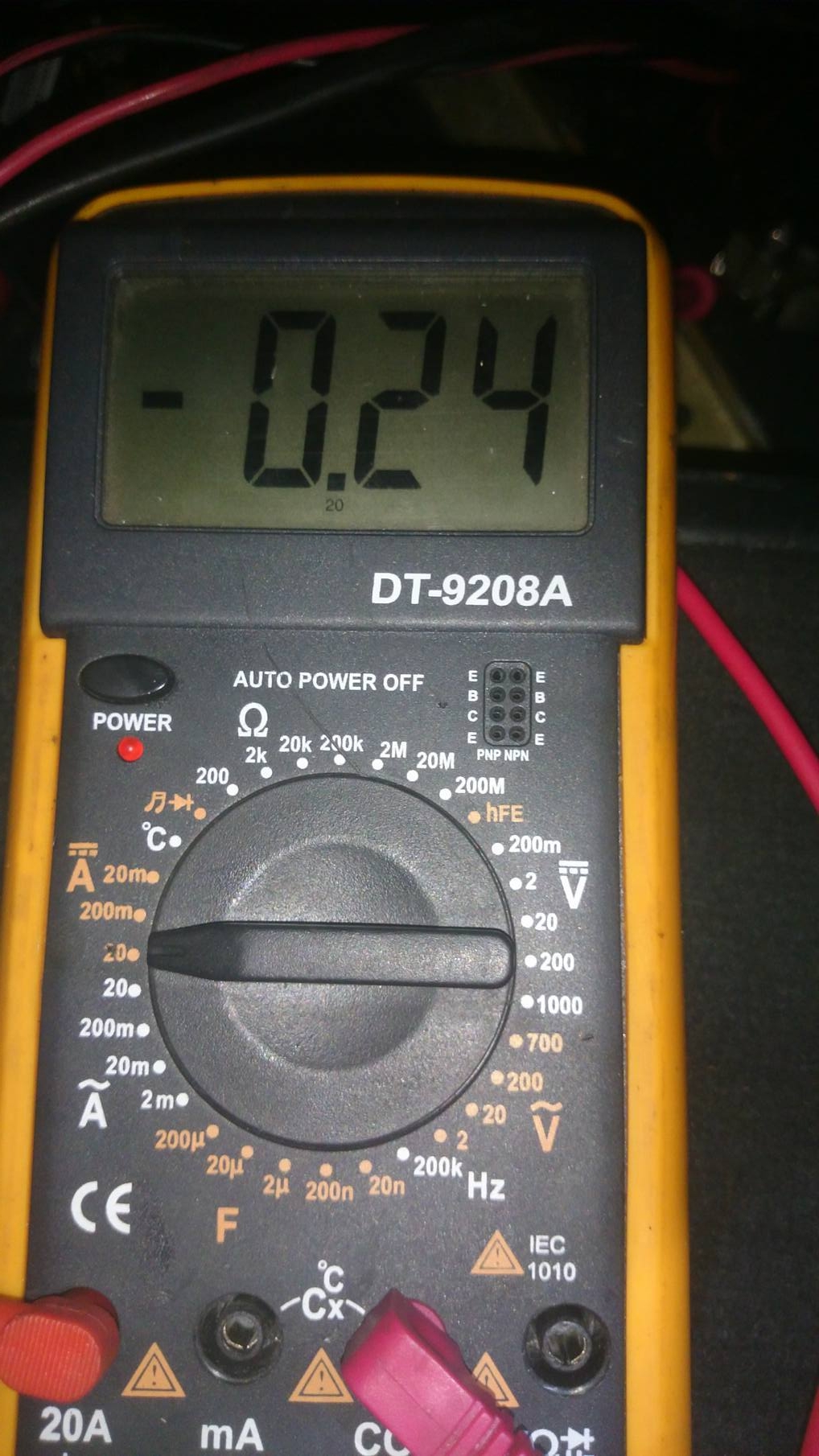

    Potrzebuje porady odnośnie problemu w moim e39. Mam alternator Valeo 90a i od pół roku mam akumulator 100ah. Sporadycznie zdarza się że akumulator potrafi się rozładować w najmniej oczekiwanym momencie. Pobór prądu na zamkniętym aucie i po ok 20 min wynosi 0,2 amp. Alternator daje prąd w 13,5 v niezależnie czy światła włączone itd. (przy alternatorze 13,7) i nie wiem teraz czy alternator niedoładowuje akumulatora? Auto eksploatuje tak że 2x w tygodniu robie trase ok 200 km a tak to miasto. Po zgaszeniu auta aku pokazuje 12,3v. Może warto wrzucić alternator 120A?

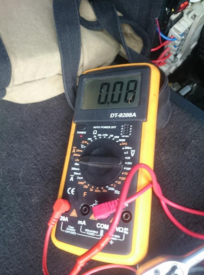

    BMW E39 - Alternator Valeo 90A, ładowanie 13,5V, rozładowujący się akumulatorNo więc tak, czekałem około 40 minut i rzeczywiście spadło do 0,08. ( u ojca w bmw x3 jest 0,05 ale praktycznie po minucie od zamknięcia auta). Za chwile jade na test akumulatora. Ale wydaje mi się że to wina ładowania. 90 amperowy nie może doładować akumulatora. Ale za niedługo bede miał pomiar z testera akumulatora.
  • #11 16813762
    andrzej20001
    Niby dlaczego 90A nie starcza??

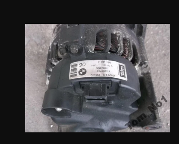

    Panowie mam Valeo 90a taki jak na foto. Możecie powiedzieć dokładnie jak to zrobić z tą diodą? Wtyczka 3 pinowa.
  • #28 16815810
    Strumien swiadomosci swia
    Ale co ty chcesz grzebać skoro nawet nie wyciągnąłeś alternatora.!!!
  • #29 16816072
    jaszczur1111
    Poziom 33  
    Najpierw rozbierz ten alternator aż zobaczysz moduł regulatora napięcia. Potem się zobaczy. Dioda pod obciążeniem daje trochę większy spadek napięcia niż wynika z pomiaru miernikiem. Trzeba to dobrać. Taki regulator dobrze jest zabrać sobie na stanowisko testowe złożone z zasilacza z płynną regulacją napięcia, miernika i np. żarówki 21W/12V jako obciążenie regulatora.
