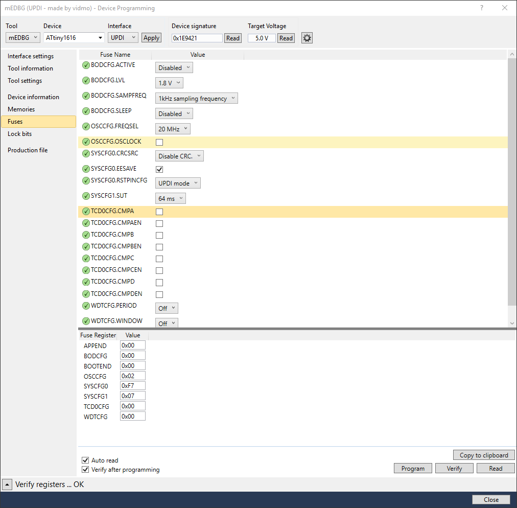

próbuję zrobić klon programatora/debuggera mEDBG ISP/dW + TPI + SWD + UPDI. Pierwsze próby z AS 7.0.1417 wypadły pomyślnie (można programować lub debuggować wszystkie mikrokontrolery posiadające w/w protokoły ), jednak podczas zabawy z ATtiny1616 i Atmel Start musiałem zaktualizować AS do 7.0.1645 i mam pewne problemy, za które odpowiedzialny jest zmodyfikowany wsad EEPROM. Dlatego właśnie chciałem prosić posiadaczy którejkolwiek wersji Xplained Mini o wsad EEPROM ATmegi32U4. Pomoże mi on w stworzeniu stabilnej wersji działającej z najnowszym AS.
