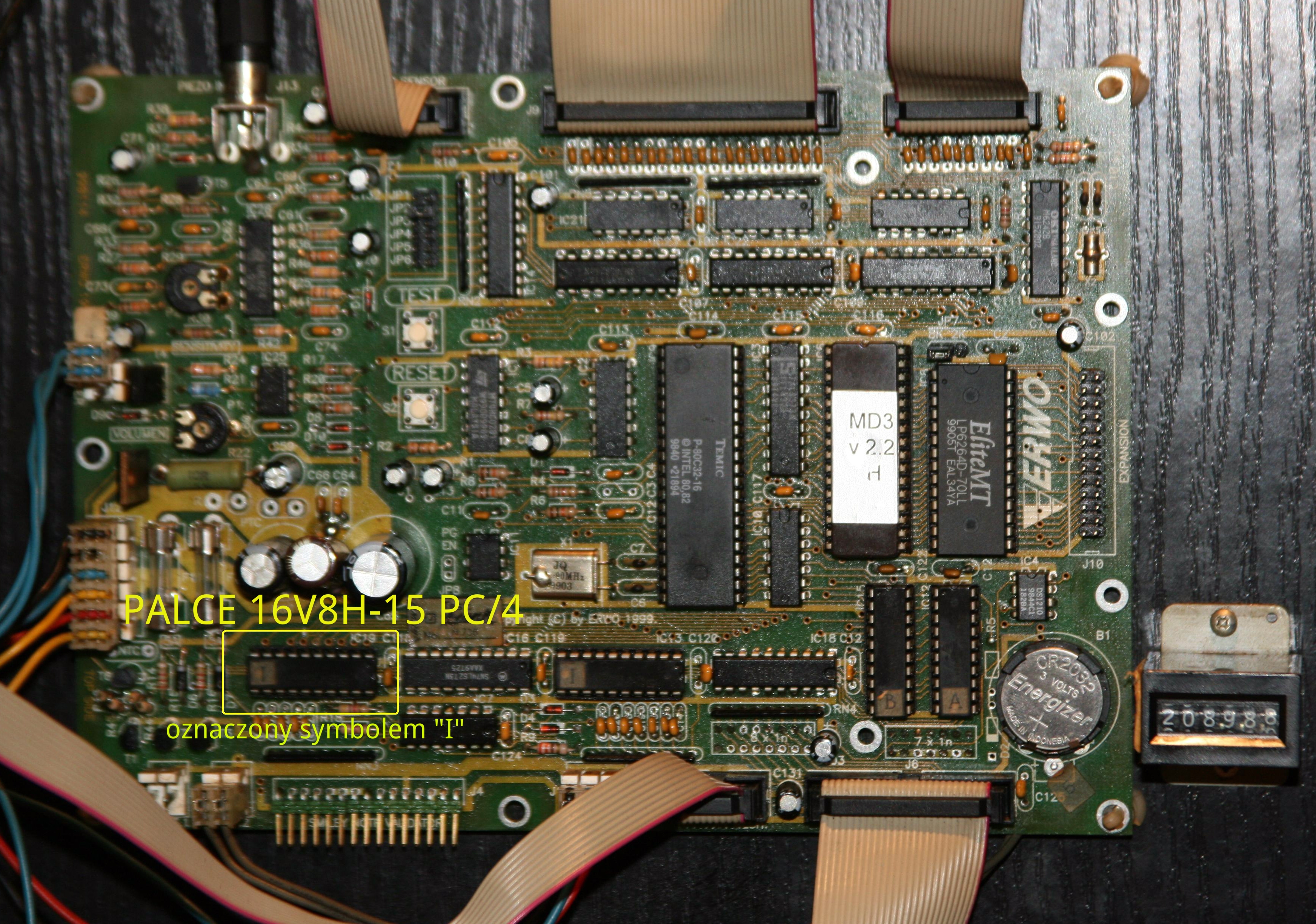

    Poszukuję kilku części do automatu Magic Dart 3. Jest to maszyna z 1977r. którą dostałem niekompletną i zamierzam uruchomić, aby postawić sobie w moim " męskim pokoju". Udało mi się to już ze zdewastowanym flipperem Williamsa F-14 i mam nadzieję że może ktoś ma części, lub informację gdzie można zdobyć w rozsądnych cenach, biorąc pod uwagę ogólną wartość i jego przyszłe zastosowanie. ogólnie maszyna po wyjęciu uszk. układu ożyła, jest dźwięk da się zapuścić test i to co mam działa. obudowa do gruntownej renowacji.
    Obdzwoniłem kilka serwisów wygooglanych , ale nie byli zbyt pomocni :(
    Potrzebuję następujące części:

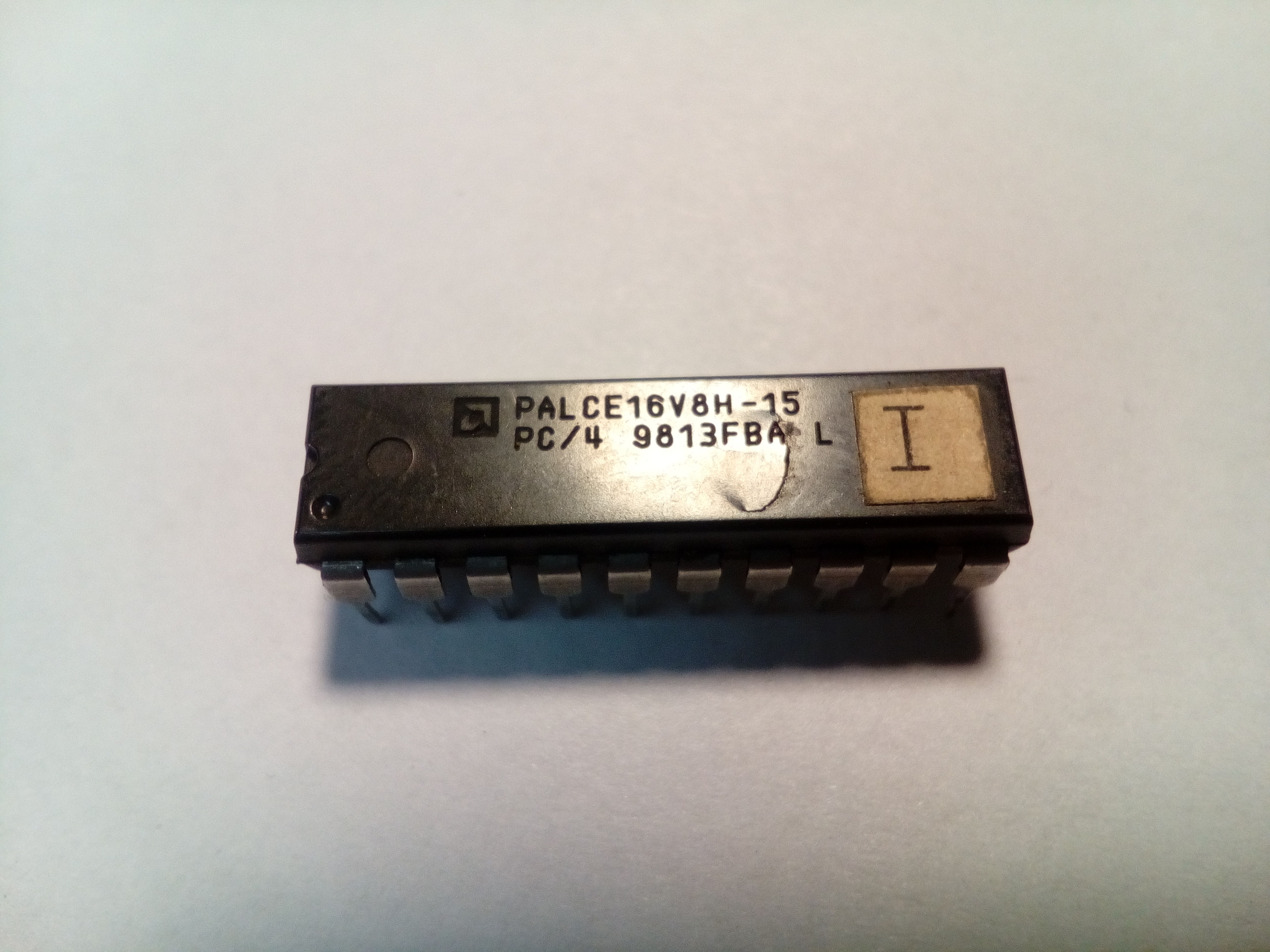

    1. układ scalony PALCE 16V8H-15 PC/4 oznaczony naklejką "I" z takiego samego automatu
    lub nowy wraz z wsadem
    Magic Dart 3 ERWO - Poszukuję części do uruchomienia maszyny mój jest uszkodzony, co nawet widać na foto.

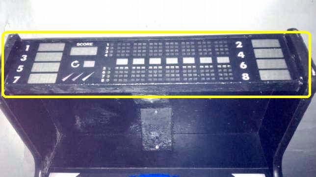

    2. Górny panel z wyświetlaczami wraz z maskownicą

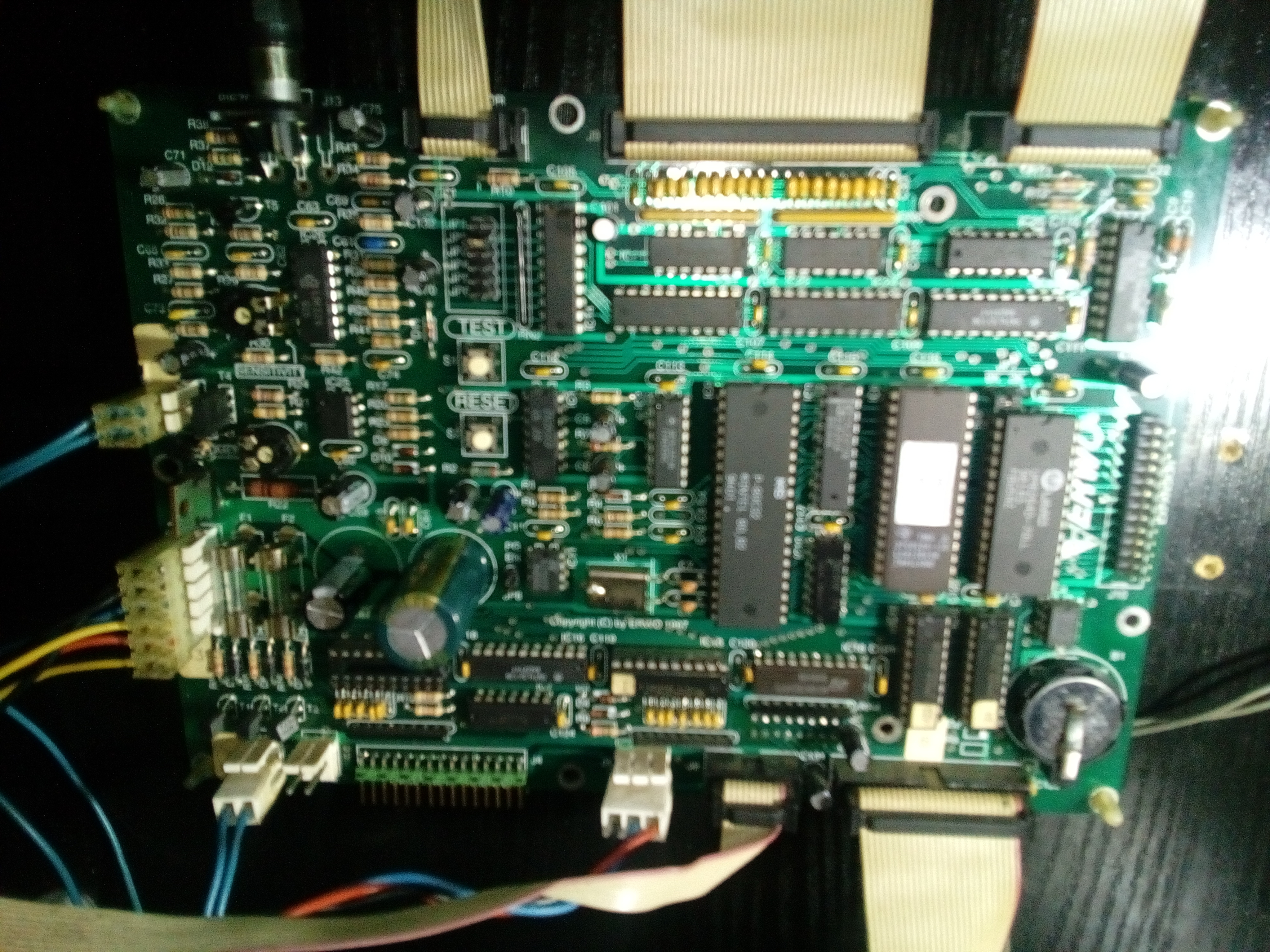

    Poniżej zamieszczam zdjęcia całej identycznej maszyny i płyty głównej z lokalizacją potrzebnego mi układu PALCE 16V8H.
    Z góry dziękuję za wszelkie sugestie , adresy, lub pomoc w zdobyciu części

    Ze zdjęcia wynika że ten układ jest do obsługi kredytowania dla wrzutnika typu mars
    (wolne złącze pod układem).
    Co nie działa jak jest wyjęty ten uszkodzony? Jeśli tylko kredytowanie to powinno dać się ustawić opcje darmowej gry. A roku produkcji to chyba 1997.

    Po wyjęciu tego układu z podstawki sprzęt nieco ożył, zaczęły pulsować diody na panelu wyboru gry, odezwały się dźwięki i dało się zapuścić test. Niestety maszyna jest nie kompletna, "po przejściach" brakuje górnego panelu wyświetlacza. Układ który wyjąłem i jest na foto ma widoczne uszkodzenie spowodowane wypaleniem struktury. Nic więcej nie udało mi się sprawdzić. Czytnik monet mam podłączony wąską taśmą (druga u dołu licząc od stron baterii)
  • #4 16857799
    Kris52
    Jeśli czytnik masz podłączony wąską taśmą to tego układu najprawdopodobniej nie będziesz potrzebował.

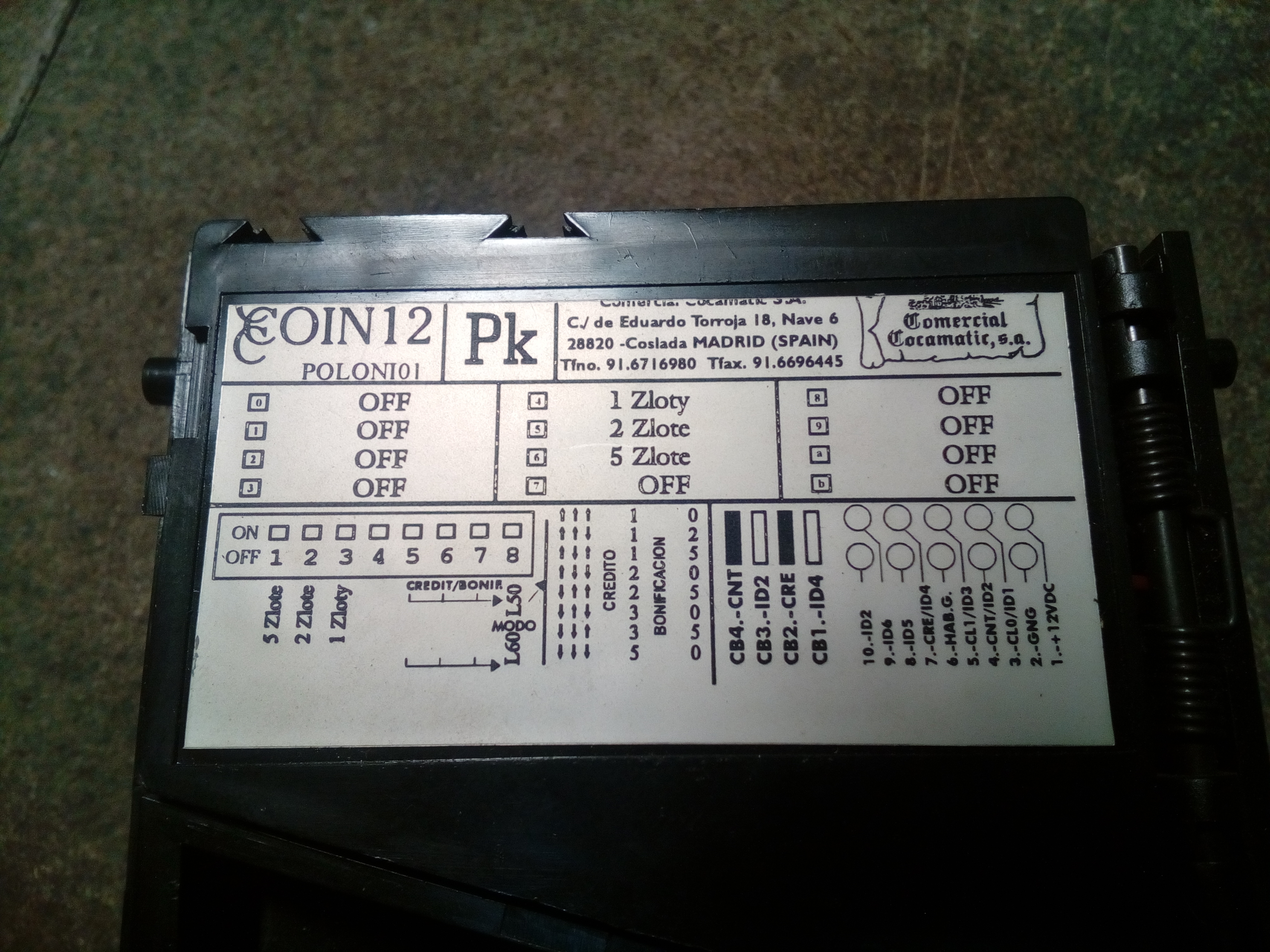

    Mam jeszcze temat, jak ustawić FREE GAME. Mam akceptor taki jak na foto poniżej:
    Magic Dart 3 ERWO - Poszukuję części do uruchomienia maszynyMagic Dart 3 ERWO - Poszukuję części do uruchomienia maszynyMagic Dart 3 ERWO - Poszukuję części do uruchomienia maszyny
    W akceptorze jest jakiś switch konfiguracyjny, ale nie wiem jak poustawiać żeby Było FREE GAME.

    Free games nie ustawia się w akceptorze monet tylko w ustawieniach darta. W ustawienia wchodzi się prawdopodobnie przyciskiem test na płycie. A i czasami jest wyprowadzona stacyjka do włączania trybu turniejowego (darmowa gra). A odnośnie tiger darts to najprawdopodobniej uszkodzone układy obok wzmacniacza 74hc lub hct

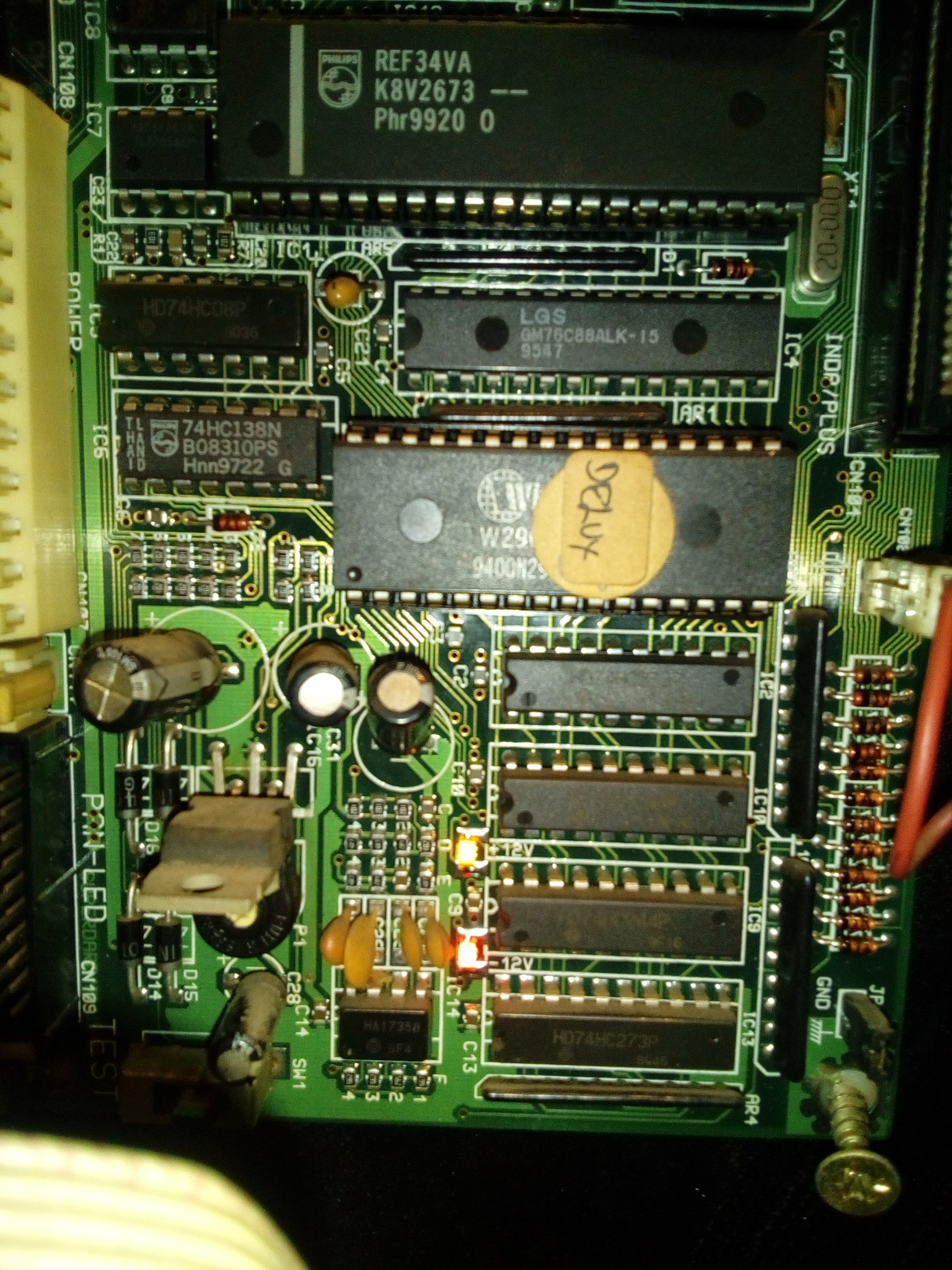

    Ad. Tiger Dart, to która kostka by to była?
    Będę wdzięczny za dalszą "opiekę" ;) nade mną, bo widzę że Kolega ma sporą wiedzę na ten temat.

    Najprawdopodobniej uszkodzony układ HD74hc273 w prawym dolnym rogu na zdjęciu.

    Akumulatorek w dobrej kondycji, próbowałem dzisiaj w tiger darcie zwierać kondensatorem wejścia z wyjściami bramek tego ułkadu HD74hc273 i w głośniku pojawiały się dźwięki. Nie były to jednak czyste tony ale jakieś zakłócenia cyfrowe o różnej dla każdej bramki częstotliwości i amplitudzie. Faktycznie to chyba ten układ jest przyczyną awarii. Zamówiłem taki w sklepie i jak wymienię to dam znać jaki efekt, puki co dziękuję za celną sugestię :).

    Jeśli masz programator do palce16v8 to mógłbyś je sprawdzić próbując odczytać. Programu nie odczytasz bo zabezpieczony ale jeśli uszkodzona któraś to programator nie rozpozna układu. Jeśli nie posiadasz to przyjrzyj się dokładnie tym układom przy pomocy szkła powiększającego nie tylko z góry ale też w środkowej części z boku jak masz wyprowadzenia. Jeśli odłączysz panel wyświetlacza to płyta startuje za każdym razem ?

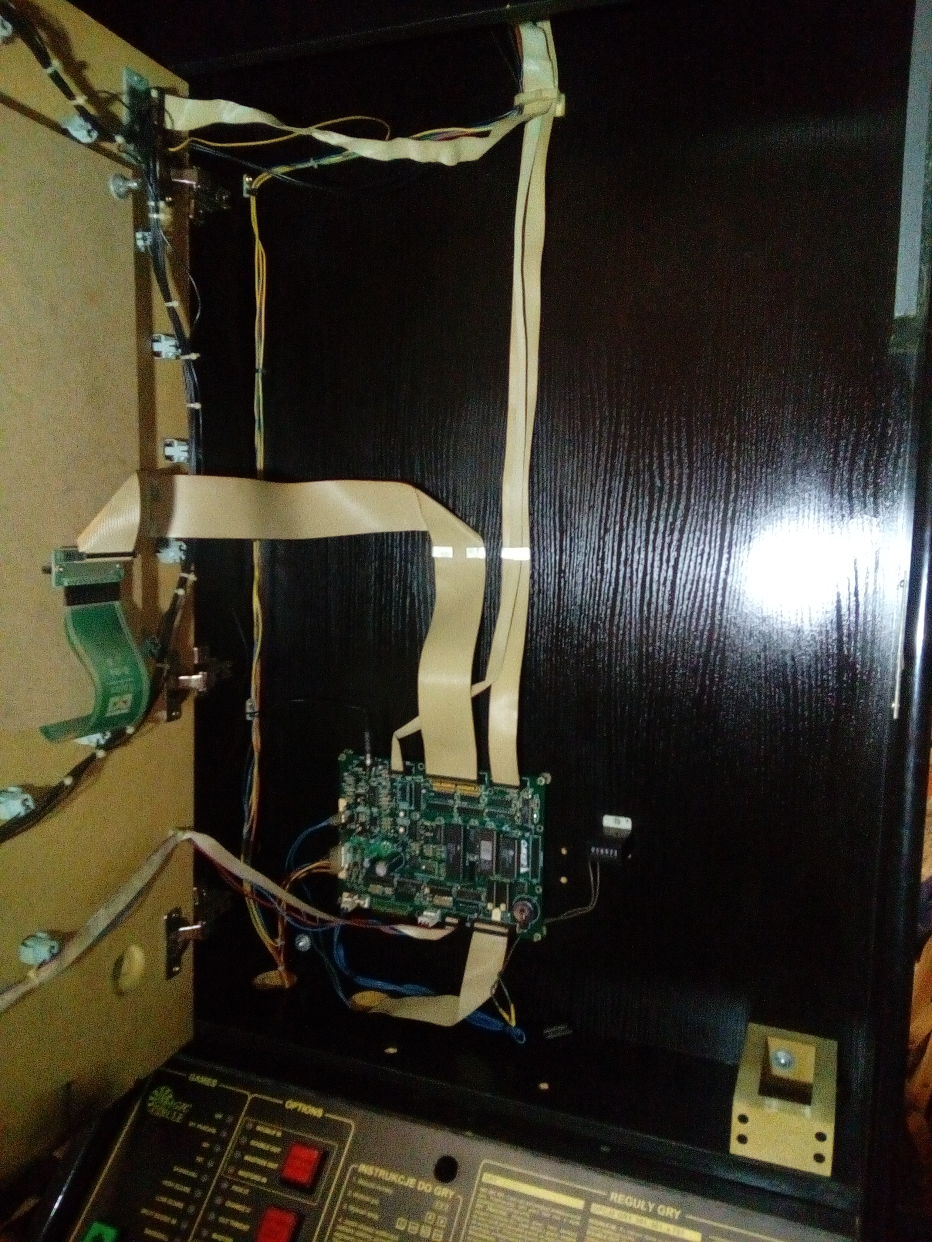

    Taśma wyświetlacza to ta średniej szerokości u góry z prawej na foto.
    Zaglądałem do wyświetlacza, wygląda bez zarzutu, prawie same kości M5450B7
    Niestety nie mam czym sprawdzić palce16v8 ani czy kwarce wstają- mam tylko multimetr :( i dużo zapału :)
    Kości oglądałem dość dokładnie , ale nie z boków, nie widać na nich żadnych cieni, przegrzań ( poza tą zamieszczoną na samej górze tematu.
    Brakuje mi niestety wiedzy króra kość za co dokładnie odpowiada, schematu serwisowego z punktami pomiarowo kontrolnymi itp. Ogólnie to mam trochę praktyki z lokalizacji "ruchomych uszkodzeń" ale brak mi ścisłej wiedzy elektronicznej :(
    Chętnie omówię kwestię przyjazdu przy okazji jakiejś wizyty w okolicy, dostosuję się do terminu i czasu, gdyby kolega znalazł czas i chęci to proszę o kontakt na priv. ( telefon i godziny w tórych mogę dzwonić )
    Foto płyty było poglądowe, moja płyta poniżej
