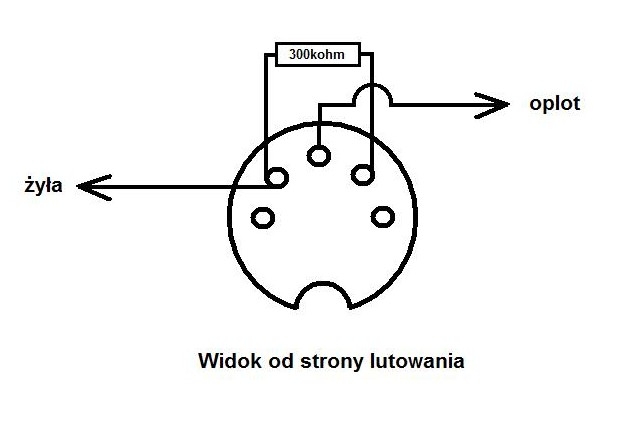

  • W latach '70 i '80 ubiegłego wieku w Polsce popularne były rzutniki automatyczne DIAPOL prokdukcji Polskich Zakładów Optycznych. Są one nadal często używane przez hobbystów fotografii analogowej. Jako uzupełnienie można było nabyć przystawkę magnetofonową DIAPOL-PM, cytując za instrukcją obsługi "dla sprzężenia rzutnika z magnetofonem czterościeżkowym, umożliwiającej odtwarzanie utrwalonego na taśmie komentarza lub odczytu oraz automatyczną zmianę przezrocza według ułożonego programu". Przystawka nie współpracuje z magnetofonami stereofonicznymi, które przecież spełniają założenia magnetofonów czterościeżkowych i można je jako takie używać. Przystawka skonstruowana z zasady do użycia z magnetofonem ZK-240 po drobnej zmianie konstrukcyjnej może z powodzeniem współpracować z magnetofonami typu M-2405s.
    Jedynym gniazdem, do którego można podłączyć przystawkę w magnetofonie stereo jest gniazdo wejściowo-wyjściowe "radio". Posiada ono znacznie wyższy poziom sygnału wyjściowego niż "specjalne" w czterościeżkowcach, dlatego podłączona przystawka będzie stale wymuszać zmianę przezroczy. Aby temu zaradzić, wystarczy dokonać drobnej zmiany we wtyczce "magnetofon", mianowicie wlutować rezystor wartości około 300kΩ (bez problemu zmieści się w dużej wtyczce standardu DIN). Połączenia we wtyczce powinny wyglądać jak na rysunku schematycznym:
    Przystosowanie przystawki DIAPOL-PM do współpracy z magnetofonem stereo
    Sposoby nagrywania programu (na przykładzie magnetofonu M-2405s):
    Sposób 1 (oddzielnie muzyka i znaczniki) - podkład muzyczny dostarczany do gniazda "radio" bądź "gramofon", przystawka podłączona do wejścia "radio" i uruchomionego rzutnika.
    1. Na ścieżce 1 nagrać podkład muzyczny;
    2. przewinąć taśmę;
    3. Nagrać znaczniki na ścieżce 2 (rzutnik włączony, wyzwalanie znaczników guzikiem na przystawce) - ważne - nagranie znaczników poziomem 0 dB wysterowania!
    Sposób 2 - (muzyka i znaczniki jednocześnie) - przystawka podłączona jw, podkład do gniazda "gramofon" - wyłącznie lewy kanał!
    1. Uruchomić stereofoniczne nagrywanie w magnetofonie;
    2. Na lewy kanał podawać podkład muzyczny, na prawym nagrywać znaczniki wyzwalane z przystawki (tak są wykonane połączenia we wtyczce).
    Odtwarzanie nagrań:
    Taśmy nagrane obydwoma sposobami odtwarza się jednakowo, tj w trybie stereofonicznym. Aby irytującego pisku znaczników wyzwalających nie było słychać, kanał prawy (prawy głośnik) można wyciszyć. Odtwarzanie w trybach jednościeżkowym bądź sumarycznym nie będzie prawidłowo sterować przystawką.
    Porady końcowe:
    -Jeżeli przezrocza będą zmieniać się stale, należy zastosować rezystor o większej rezystancji, jeżeli wcale - o mniejszej.
    -Jeżeli slajdy będą zmieniać się "po dwa" lub jeśli będzie słychać pracę elektromagnesu w rzutniku, ale przezrocza nie będą się zmieniać, należy wyregulować czas sygnału przystawki na rzutnik potencjometrem montażowym P-2 w przystawce.
    -Aby otworzyć przystawkę, należy odkręcić dwie widoczne śruby, oraz śrubkę-zabezpieczenie ukrytą na jednym boku przystawki pod naklejką "PZO made in Poland"

    Zapomniałem dodać, że opisałem użycie przystawki do magnetofonu, ale można też dobrać rezystor tak, aby przez przejściówkę współpracowała np z wyjściem słuchawkowym komputera, czy wyjściem liniowym jakiegoś odtwarzacza. Można wtedy nagrać w jakimś programie audycję z dźwiękiem w lewym kanale, a krótkie sygnały sterujące (nie znam dokładnej częsotliwości, ale pewnie w gracicach 1200-1600Hz) w prawym i już "nowoczesne urządzenie" może przy pomocy przystaki zmieniac slajdy w leciwym Diapolu.
