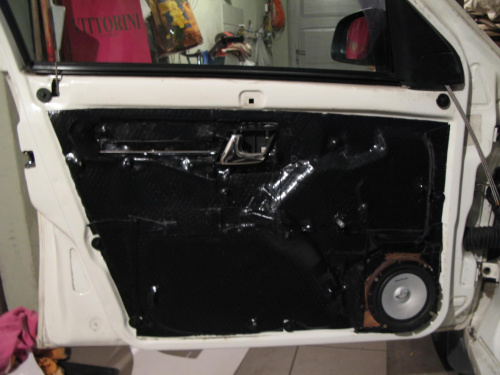

    Udało mi się skończyć wygłuszanie i rezultaty daję poniżej:
    Całość odtłuściłem benzyną ekstrakcyjną (zużyłem prawie pół litra). Na wyklejenie zużyłem 12 miękkich mat 30x50 (bodajże). 2.5 do środka, przy czym podwójnie zakleiłem za głośnikiem, a 3 z kawałkiem na wierzch. Do zaślepienia otworów technologicznych użyłem płyty z pcv o grubości 4 mm, przyłapanej do blachy za pomocą trytek. Z czasem okazało się, że nie trzeba tego łapać bardzo na sztywno, bo maty same w sobie usztywniły konstrukcję. Wyczyszczenie i wyklejenie jednych drzwi zajęło około 2.5 godziny. Nie wyklejałem tapicerki drzwi, gdyż uznałem to za zbędne. Wszystko traktowałem opalarką na tyle zdrowo, że przy dociskaniu kleiło się do rękawiczek.
    Pierwsze zdjęcie to przylepiona na klej mata, jeszcze nieogrzana.
    Polo Classic 6kv2 - Relacja z wygłuszania drzwi przednich Polo Classic 6kv2
    Drugie zdjęcie to skończone drzwi:

    Po próbie dopasowania boczka okazało się, że nici z tego - musiałem wyciąć kilka elementów, żeby dało się go jako tako dopasować. Brzmi to idiotycznie, ale kompletnie nie wziąłem pod uwagę tego, że kieszonka na dole a także podłokietnik są aż tak cofnięte i całość odstawała na jakieś 5 mm, a co za tym idzie nie łapała się w zatrzaski. Pierwsze odstrzeliłem główki trytek (stąd wiem, że całość ładnie się trzyma bez trytek). Następnie musiałem wykonać cięcie wzdłuż cięgna od klamki oraz dolnej krawędzi blachy. Pozwoliło mi to spasować boczek na większości zaczepów. Teraz odstaje on jakiś milimetr na zewnętrznej stronie. zaczepy były na tyle wyrobione, że nie dały rady tego przytrzymać. Co najciekawsze nic nie dzwoni, nic się nie trzęsie, a w porównaniu do drugich drzwi dźwięk jest identyczny (ja przynajmniej nie słyszę różnicy). To były drzwi kierowcy.
    Nauczony wcześniejszymi problemami drugie drzwi zrobiłem inaczej - pcv przyciąłem mniejsze i wcisnąłem do środka, tak aby zrobić jakiś centymetr miejsca więcej - Tym razem nie musiałem nic przycinać, ale nie zmieniło to bardzo mojej sytuacji - boczek dalej nie łapie się na zewnętrzny dolny oraz zewnętrzny, środkowy zaczep. Przejechałem tak dosyć
    spory kawałek, po dziurach itp i nic się z tym nie dzieje, nic nie dzwoni i jest super. Przepraszam, ale nie zrobiłem zdjęć bo gonił mnie już czas mocno.
    Muzycznie na pewno zmieniło się na plus w zakresie niskich tonów. W średnich niewiele się zmieniło w moim odczuciu.
