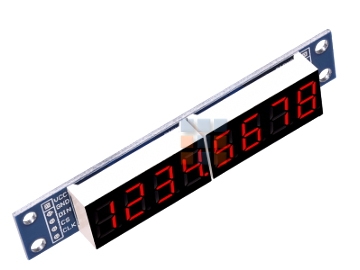

    Chciałem uruchomić wyświetlacz led z kasy fiskalnej.
    Posiłkuje się wskazówkami z tego tematu.
    Komunikacja jest prościutka ale ja nigdy nie pisałem sam żadnej procedury i nie wychodzi mi to.
    Podpowiecie co robię źle?

    PortC to wyjście rozkazów i danych a portb.0 to TAKT.
    Wysyłam rozkaz na portc i robię takt na portb.0.
    Coś tam mi ruszyło. Jak wyślę liczbę 13 to robi chyba test wyświetlacza bo zapala kolejno segmenty na kolejnych pozycjach. Ale co to za test skoro nie zapala wszystkich segmentów.
    Jaki to wyświetlacz? Moze sterownik zgodny z popularnymi LCD. W takiej sytuacji Bascom ma wbudową ich obsługę.
    Przecie napisałem że wyświetlacz led i podałem linka do tematu gdzie ktoś go opisuje.
    Jest tam procesor Motoroli MC68HC705.
    Jest opisana procedura obsługi ale nie do końca mi to wychodzi.
    Jak na razie ruszył mi tylko test wyświetlacza, zapalenie wszystkich segmentów wszystkich wyświetlaczy i zerowanie. Ale pomimo to i tak dziwnie to jakoś działa.
    Nie wiem jak ma wyglądać do końca wysyłanie danych do wyświetlacza.
    Numery rozkazów też są inne u mnie.
    Test to 13.
    Zapalenie segmentów to 9
    Zerowanie to 2
