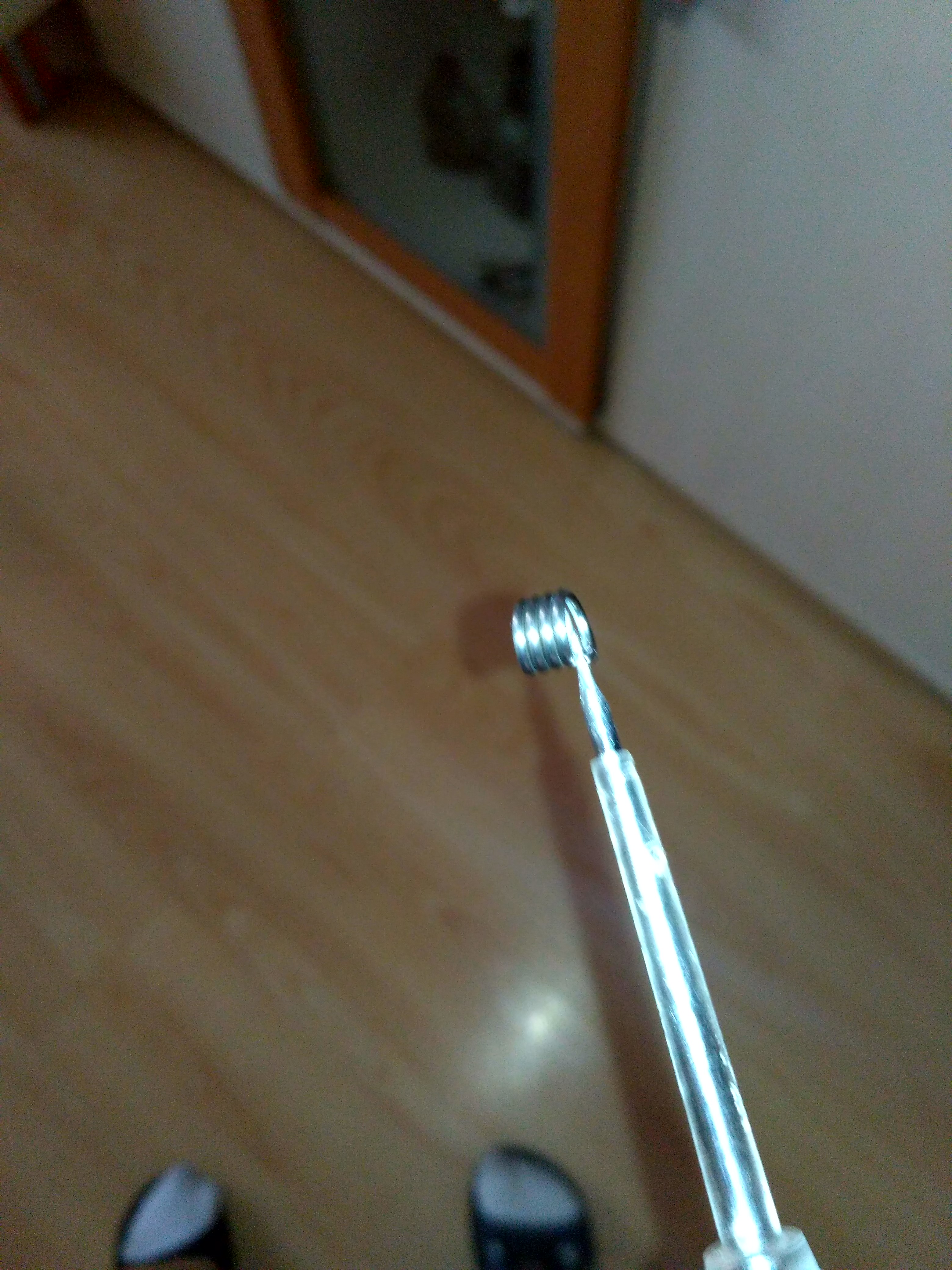

Multiszlifierka - urwane sprzęgiełko (sprężyna)
chris18404 13 Lis 2017 17:34 423 3
  • #2 16820727
  • #3 16820766
    chris18404
    Poziom 19  
    rynio_di napisał:
    Możesz po prostu kupując drut sprężynowy w sklepie modelarskim nawinąć taką sprężynę / sprzęgło . Lub wytoczyć tulejkę ( mosiądz tworzywo sztuczne ) nawiercić poprzecznie ,wetknąć tam przetyczkę i sprzęgło gotowe ( tylko nie elastyczne )
    Ile to mnie wyniesie, jeśli to dam żeby ktoś to zrobił?
