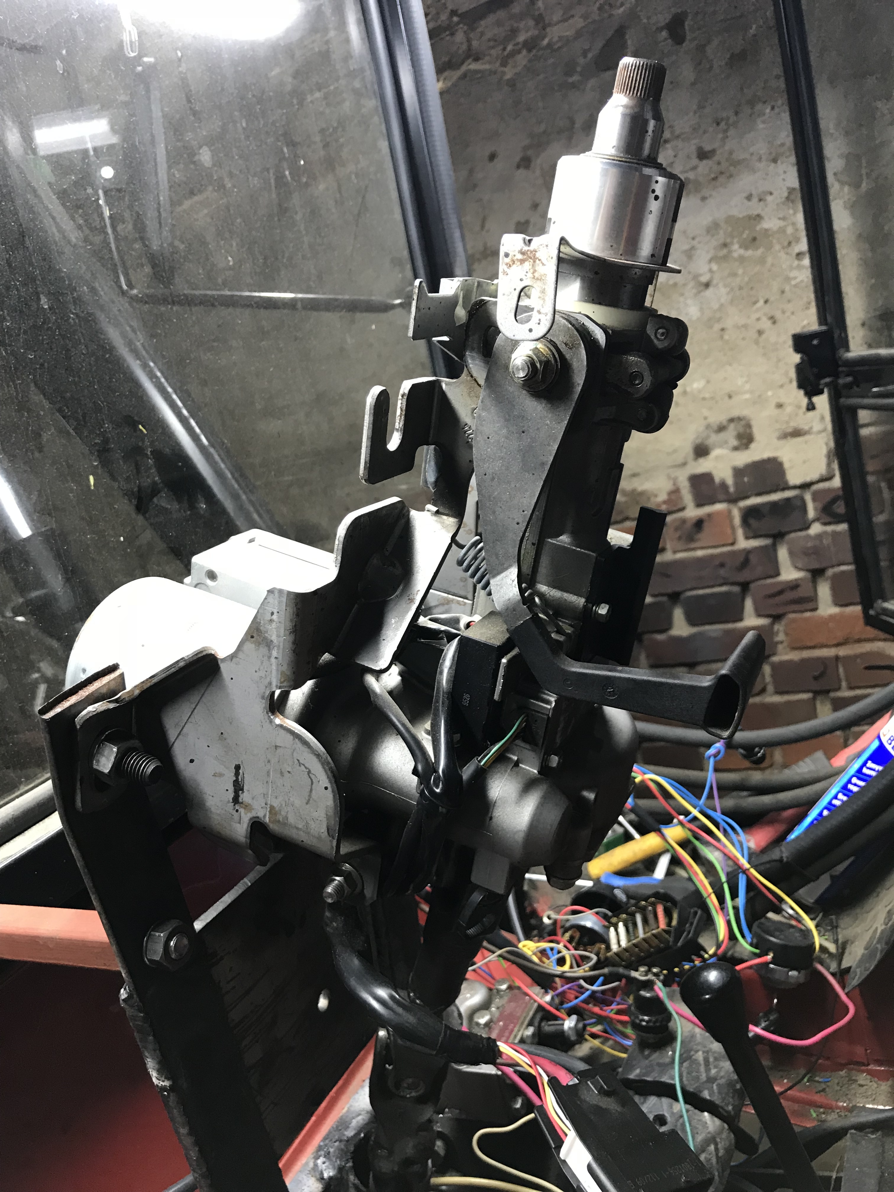

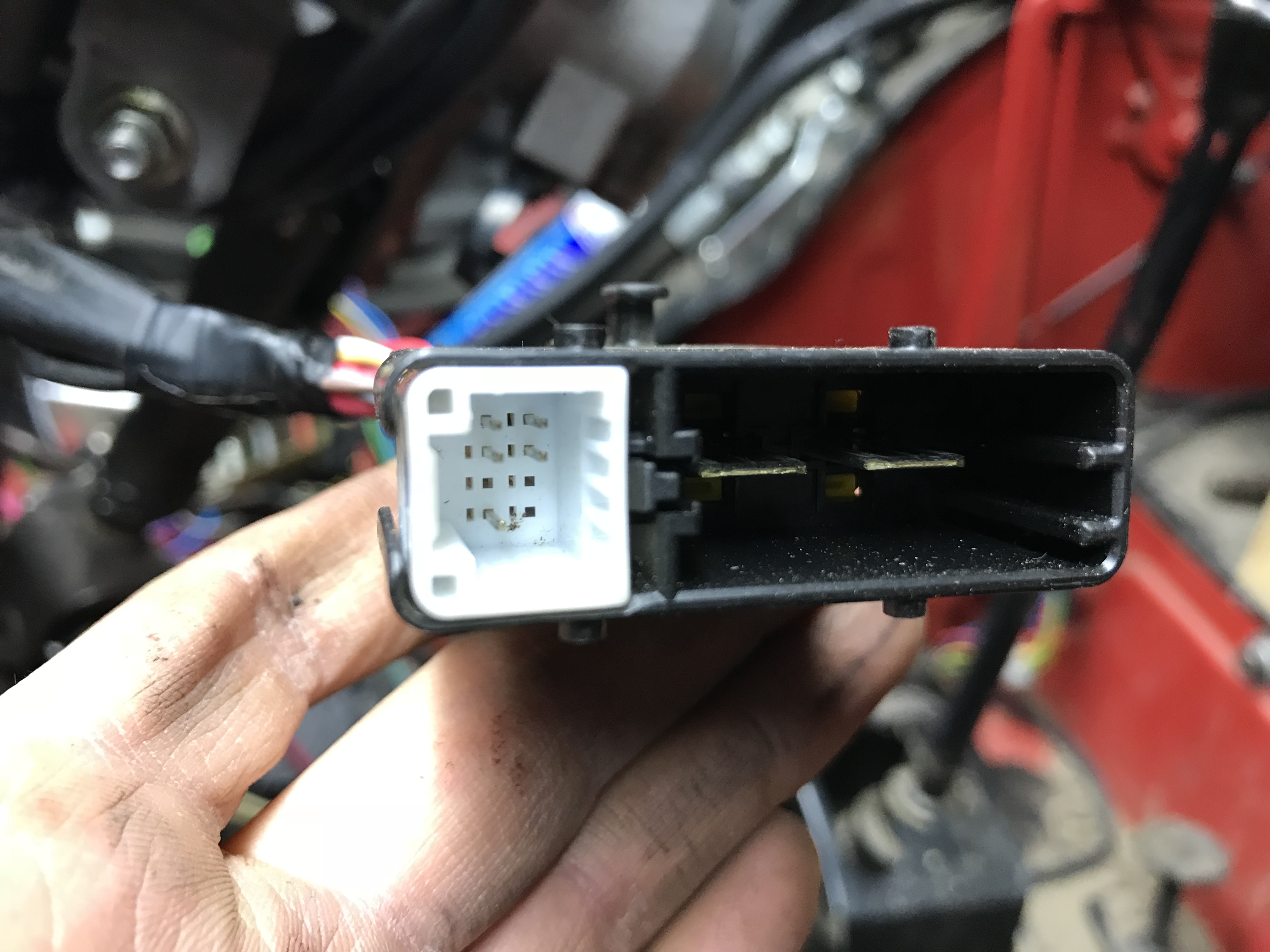

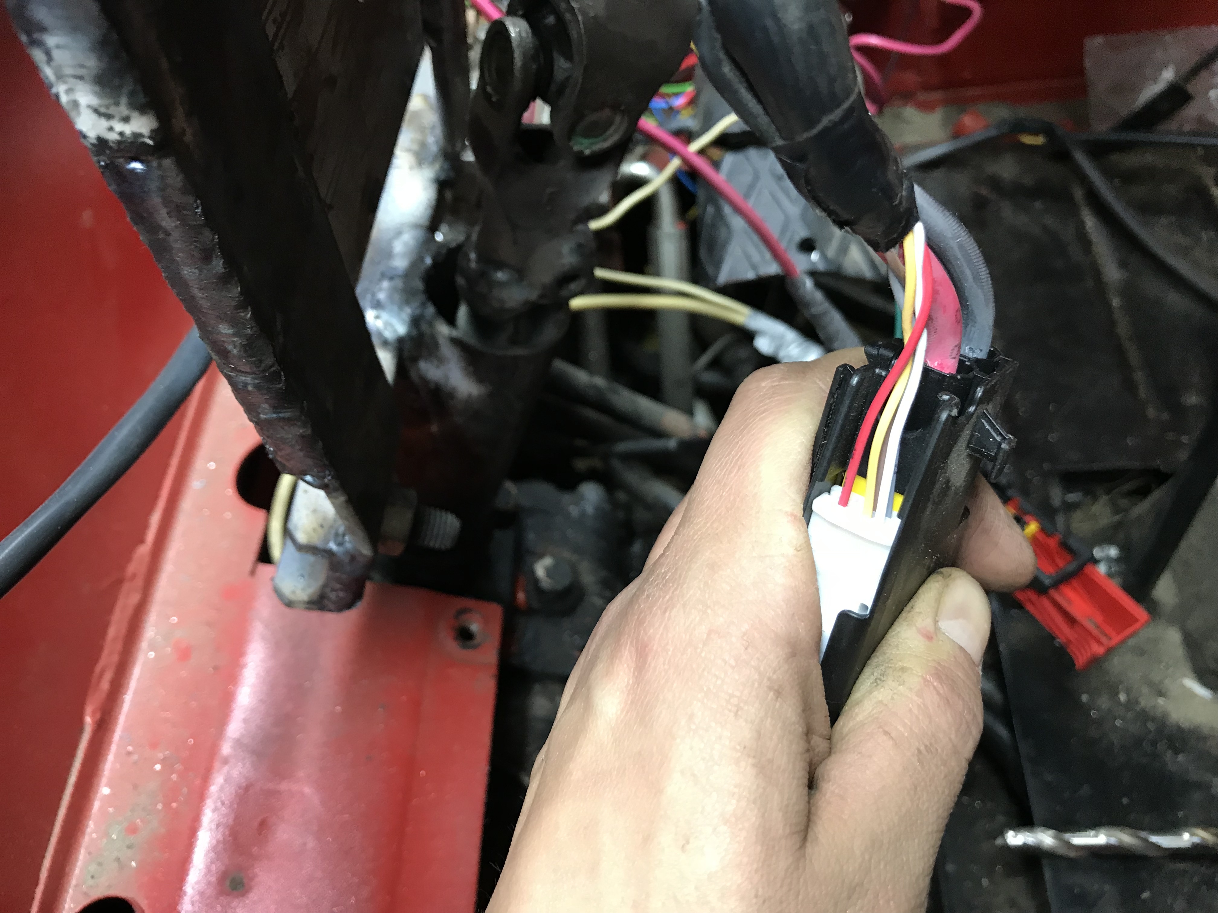

    Jestem w trakcie montażu wspomaganie elektrycznego w ciągniku rolniczym
    Napotkałem problem, po podłączeniu nie czuć żeby wspomaganie działało
    Jedynie co to po podaniu prądu słychać dwa szybkie kliknięcia
    Może ktoś ma pomysł jak to podłączyć???

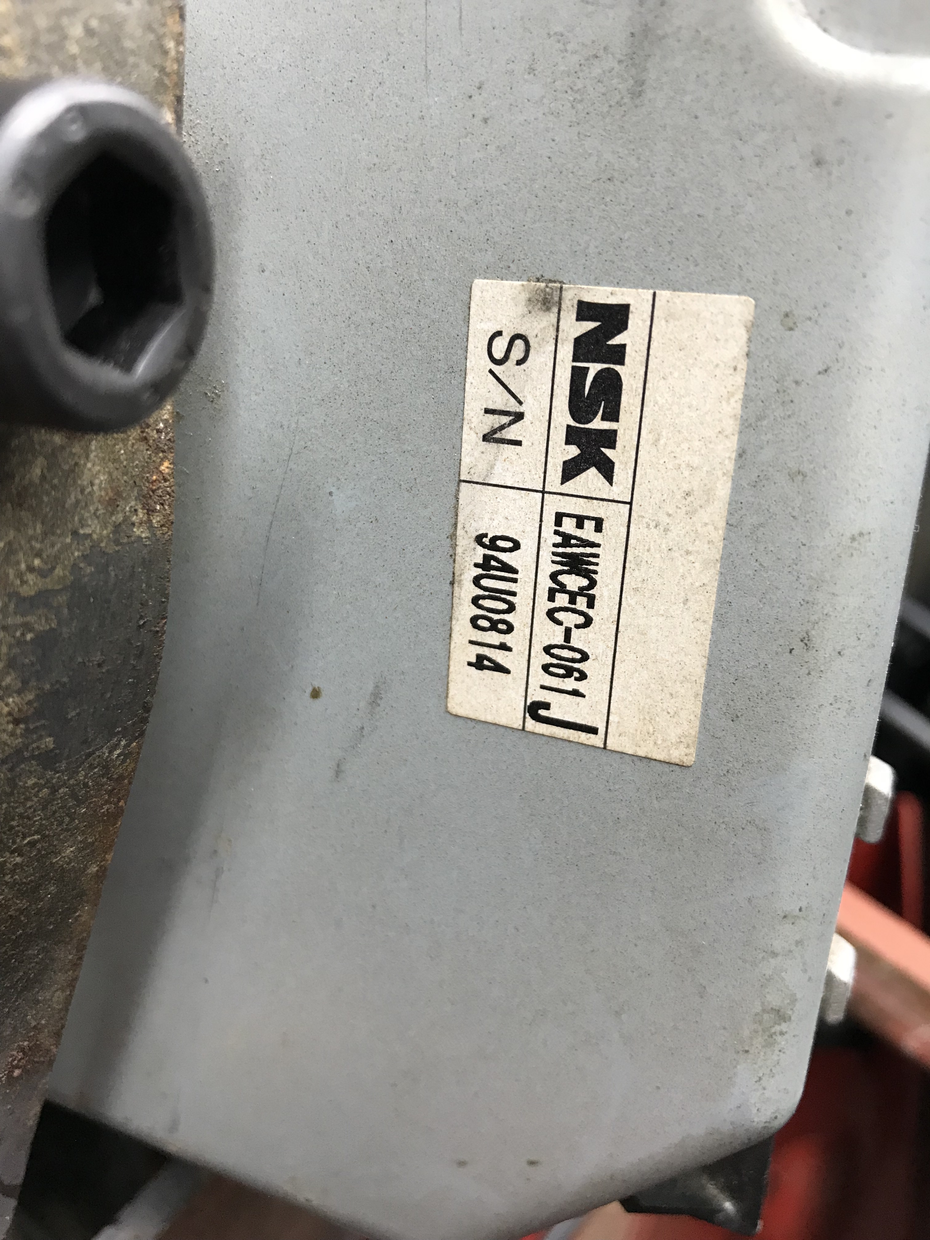

    sosna90
    Z tego co mi wiadomo jest to wspomaganie od SCENIC 3

    milejow
    O ile mi wiadomo to ze Scenica III rusza po uruchomieniu silnika, z modelu II pracuje po podaniu plusa po zapłonie.
