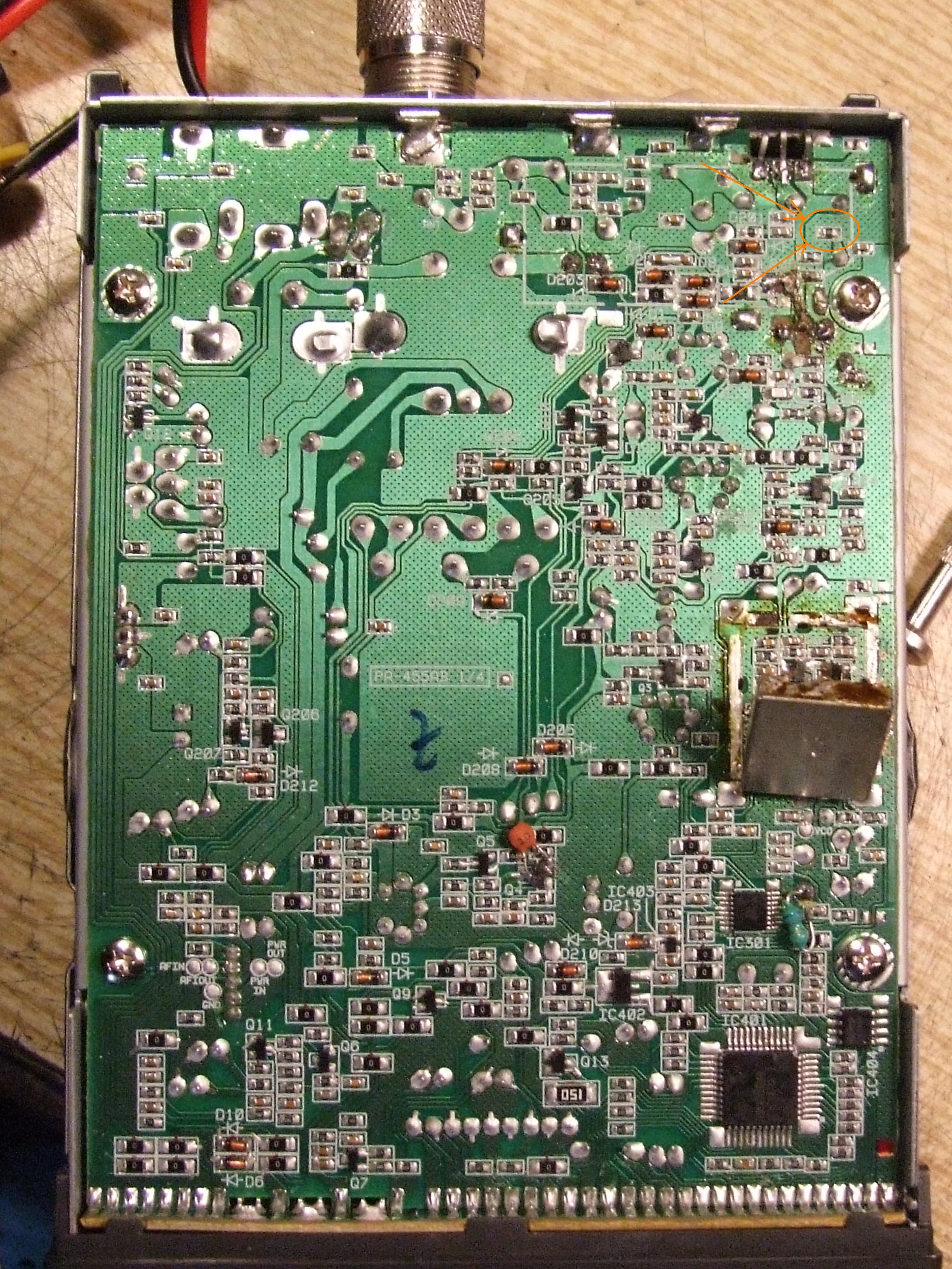

Dostałem do naprawy radio Uniden PRO 520XL, który nie nadaje.
I co mnie zaskoczyło? Otóż to , że to radio ma w końcówce mocy IRF520!

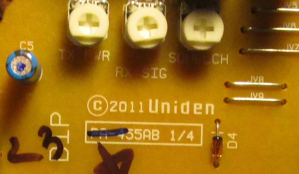

Radio jest na tej gorszej PCB, bo jest to płyta Uniden 2011 czyli FULL SMD.
Ktoś to poprawiał po lutach widać. I teraz jestem w "kropce", bo nie wiem (jeszcze nie wiem, bo właśnie próbuję się skontaktować z właścicielem), czy ktoś na "wariata" zamontował tego IRF-a ( a na to nie wygląda bo jego luty są dość stare), czy też ktoś dobrze wiedział co robi i celowo użył taniego , dostępnego tranzystora FET zamiast fabrycznego 2SC2078, którego dziś niepodobna kupić sprawnego.
Na początek wymontowałem IRF-a i zmierzyłem jest dobry.
Sprawdziłem napięcia na kolektorach PA oraz dirvera( driverem jest C2314) i napięcia są na zasilaniu.Sprawdziłem sondą sterowanie na bazach PA oraz drivera jest 1,75V podczas nadawania. Czyli niby wszystko gra ale nie gra.
Zamontowałem zwykłą końcówkę 2SC2078 pewną, driver jest dobry. Radio nie nadaje na niej. Teraz nie wiem co jest nie tak. Czy ktoś coś przerobił pod tego IRF-a? Co trzeba w radiu przerobić aby wkładając ten tranzystor w miejsce 2SC2078 radio prawidłowo pracowało? Sieci pisze, że ten IRF nie będzie pracował w tym radiu ale jest kilku ludzi co twierdzi inaczej!!
Z tego co mierzę nie mam rezystancji małej przy połączeniu emiter PA do bazy PA, czyli coś jest inaczej bo w klasycznym układzie Unidena PRO 520xl jest to ok.20-30Ω. Wygląda jak by ktoś zmienił rezystor ze zdjęcia ten zanzaczony na czerwono, dlatego mam pytanie o jego wartość tych co mają moŻliwość ją zmierzyć ile on ma w tym radiu?
Następna sprawa, mam taki element i nie wiem(chyba to rezystor ale może być dławik) , jest on podłączony jak na zdjęciu na czerwono
Wygląda on tak (paski brązowy, brązowy, czarny , złoty)
Opis wskazuje na 11Ω a ten przy pomiarze ma 8.5kΩ
Nie wiem do czego on jest.W jednych wersjach jest w innych nie ma go.
Jeżeli modyfikacja jest dobrze wykonana to chyba wiecie co to będzie za hit??
Tych IRF520 czy nawet lepszych IRF510 jest do zaje... nia wszędzie.I one są za grosze. jak to będzie pracować to Wam skopiuję to radio co jest tylko inne i można to montować. Każdym UPS-ie jest po 5-6 takich MOSFET-ów!I wtedy Chińczycy będą mogli sobie te swoje malowanki wsadzić w d....ę !
Dlatego pomagajcie koledzy bo jest okazja się wreszcie jakoś poratować.Te IRF-y koledzy od dawna wstawiają w te większe radia z SSB. I to podobno nieźle pracuje.
Oto moje radio od środka (zdjęcia w wysokiej rozdzielczości!)
Zapraszam do udziału w temacie oraz rad.
P.S. Już wiemy co to za element ten niebieski z fotki powyżej. Dzięki koledze "gumisie" na PW. Jest to rezystor o wartości 11kΩ , więc te 8kΩ może być OK.
Po prostu źle podliczyłem paski, jest ich 5 a nie 4 i mają kolory brązowy- brązowy- czarny- czerwony-złoty.
