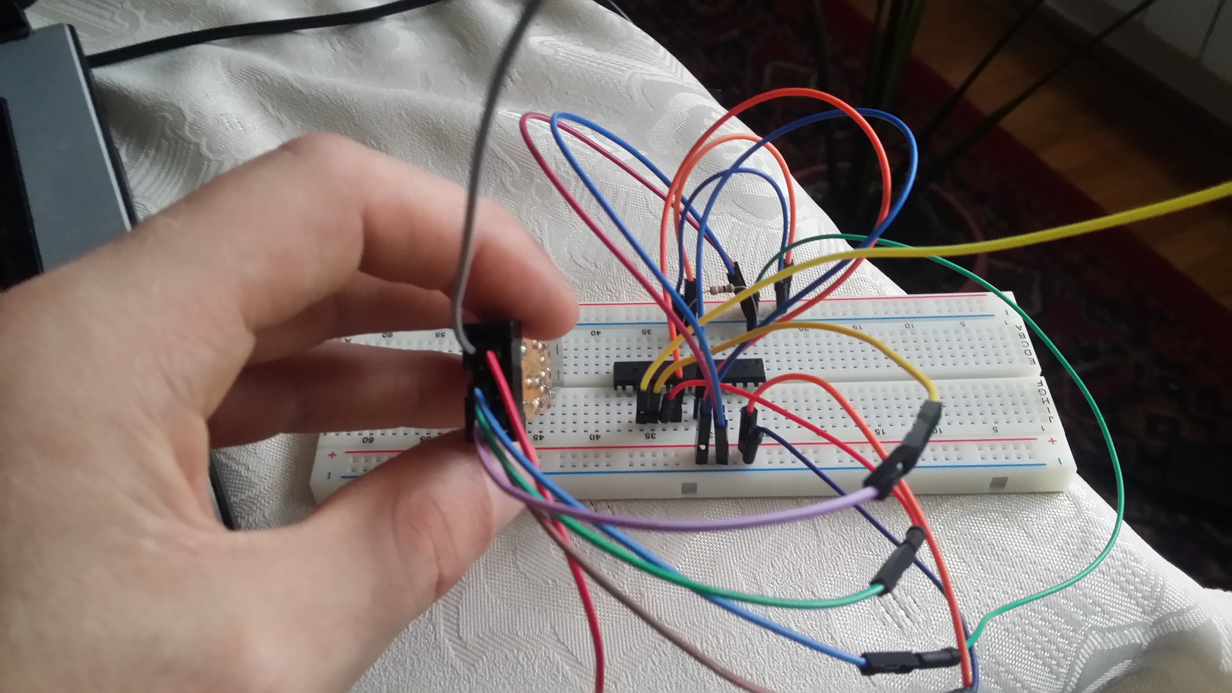

Błąd target doesn't answer przy wgrywaniu bootloadera na ATmega328P przez USBasp

    Masz możliwość spróbować na innym procesorze?
    Sprawdź czy masz przejście ( jest połączona) na liniach zasilających zaznaczyłem na zdjęciu, wiele płytek stykowych ma w tym miejscu przerwę, być może dlatego nie masz zasilania na pinach 20 i 22, ten kwarc odłącz, jeśli procek fabryczny (nier programowany ) to jest zbędny.
    Pisz co udało Ci się osiągnąć.

    Jeśli się jeszcze mogę podpiąć do tematu z moim problem - też programator usbASP i avrDUDE i procek atmega32:
    - zainstalowałem pakiet winAVR jak i sam programator, sprawdziłem połączenie wszystkiego poleceniem w konsoli: avrdude -c usbasp -p m32 ,wszystko działa.
    Ale gdy następnie spróbowałem zrobić zapis danych do pamięci flash mikrokontrolera -> wyświetlił się błąd:
    Czy czegoś nie zainstalowałem ?
    Czy dobrze rozumiem, że ten plik "program.hex" ma zostać utworzony przez to polecenie ? No bo znalazłem go w tutorialu na samym początku jeszcze (dla początkujących) i nic o tym nie wspominali ale teraz się zastanawiam czy ja nie powinienem najpierw sam utworzyć tego pliku w formacie .hex ? Zainstalowanie winAVR utworzyło wiele folderów i najpierw pomyślałem, że gdzieś taki plik istnieje, który do tej operacji może zostać wykorzystany.
