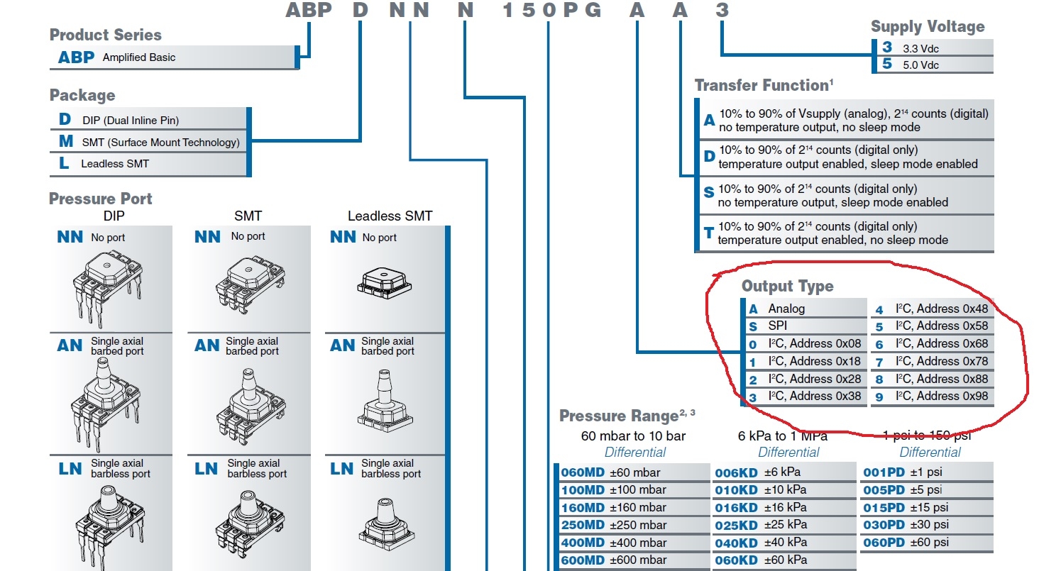

Mam następujący problem. Potrzebuję dokonać pomiaru z 4 identycznych cyfrowych czujników ciśnienia podłączonych do magistrali I2C mikrokontrolera Arduino UNO Rev. 3. Wszystkie czujniki mają taki sam adres. Czy istnieje jakiś sposób, który ogarnąłby ktoś początkujący tak jak, ja? Czytałem inne tematy związane z kilkoma urządzeniami o tym samym adresie na I2C, ale nie jestem pewien czy dobrze zrozumiałem ich treść, dlatego pytam jeszcze raz czy ktoś zna jakies stosunkowo proste rozwiązanie, niewymagające znacznej rozbudowy układu. Jestem również mocno ograniczony czasem. Z góry dzięki za pomoc. W załącznikach dodaje notę katalogową do czujników.
