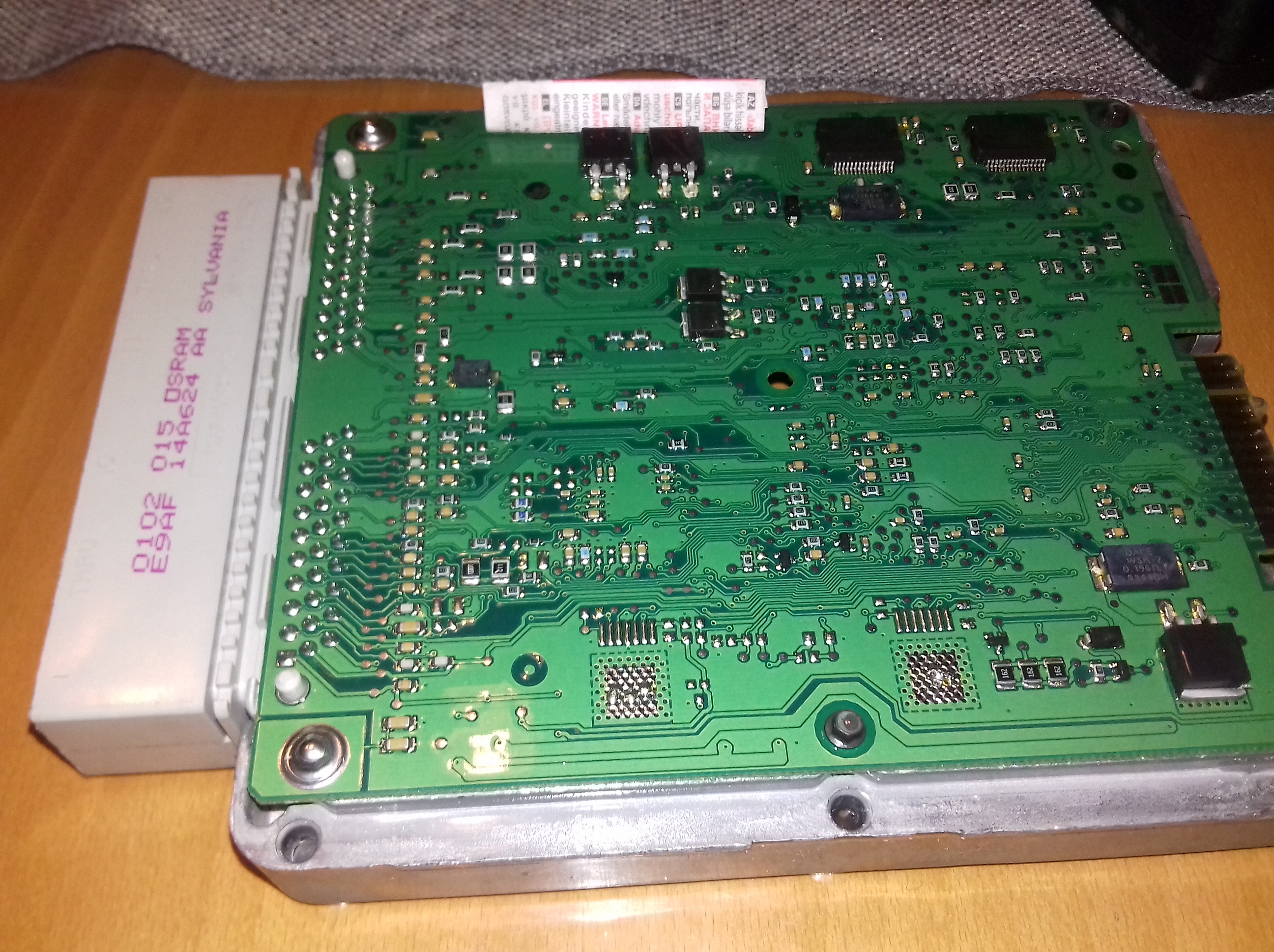

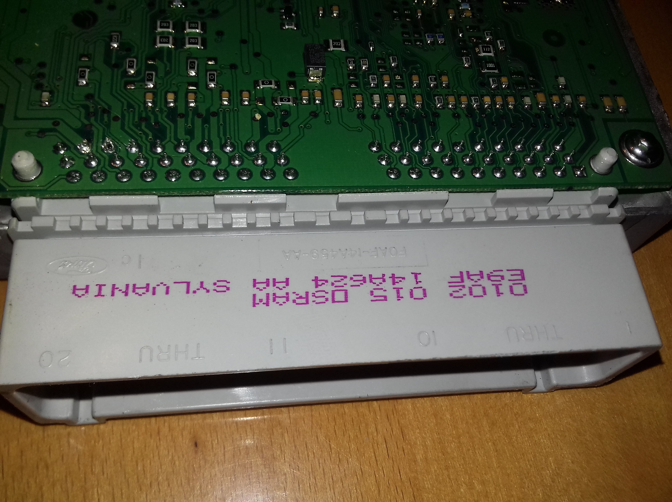

    Jak w temacie fiesta 1.3 benzynka rok 2000 . Nie pali na 1 i 4 cylinder . Brak sterowania cewką na 1 i 4 cylinder . Winny prawdopodobnie tranzystor w sterowniku silnika . W moim są nie czytelne numery dlatego proszę o podpowiedź jaki tam idzie tranzystor lub jego odpowiednik . Aby nie było niepotrzebnych pytań to cewka , świece i przewody WN były wymieniane na nowe . Proszę o informację odnośnie tranzystora . Są oczywiście sterowniki ( rok ten sam ale inne w środku ) gdzie można dolutować tranzystor i po kłopocie , jednak u mnie to nie przejdzie bo jest inny sterownik silnika . Pozdrawiam .

    najgorsze jest to że nie mam żadnego sterownika by podmienić . Jest to sterownik silnika fiesta 1.3 benzynka rok 2000

    To zapewne będzie jakiś IGBT.
    Na szybko znalazłem taki Link
    Nota katalogowa użytego tam tranzystora: Link

    Najprościej kupić drugie ECU, przerzucić eeprom lub ten stopień końcowy i po problemie. Kiedyś miałem podobną sytuację i niestety nie znalazłem odpowiedniego stopnia końcowego bo to nie jest klasyczny tranzystor.

    BTS2140-1B powinien podejśc jeżeli orginały maja oznaczeni 5401DM

    Ja jak naprawiałem to wstawiłem tranzystor od sirius 32 sterownik dali mi gratis bo był zardzewiały-ale tranzystory były ok. I u mnie musiałem wymienić cewkę zapłonową bo jak nie wymieniłem to autko wróciło po 2 dniach na tą samą usterkę, wymiana cewki i tranzystorka uzdrowiła forda na długi czas :)
