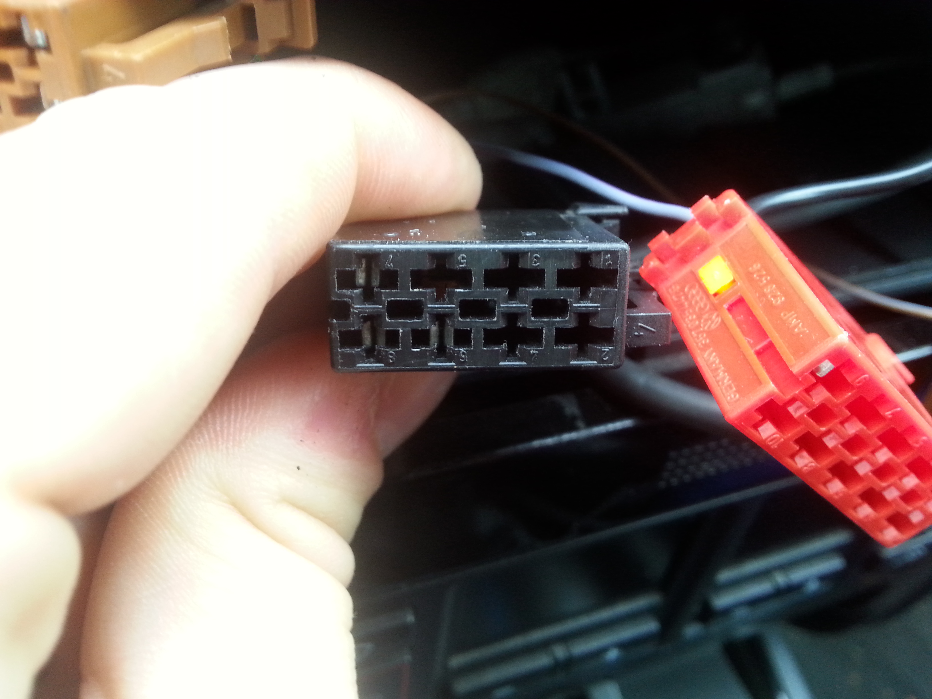

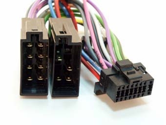

    Wyjąłem z Audi S3 8L radio Audi Concert i w miejsce tego chciałbym włożyć Alpine ale jakoś wtyczki się nie zgadzają. Co potrzebuję żeby to zagrało;)?

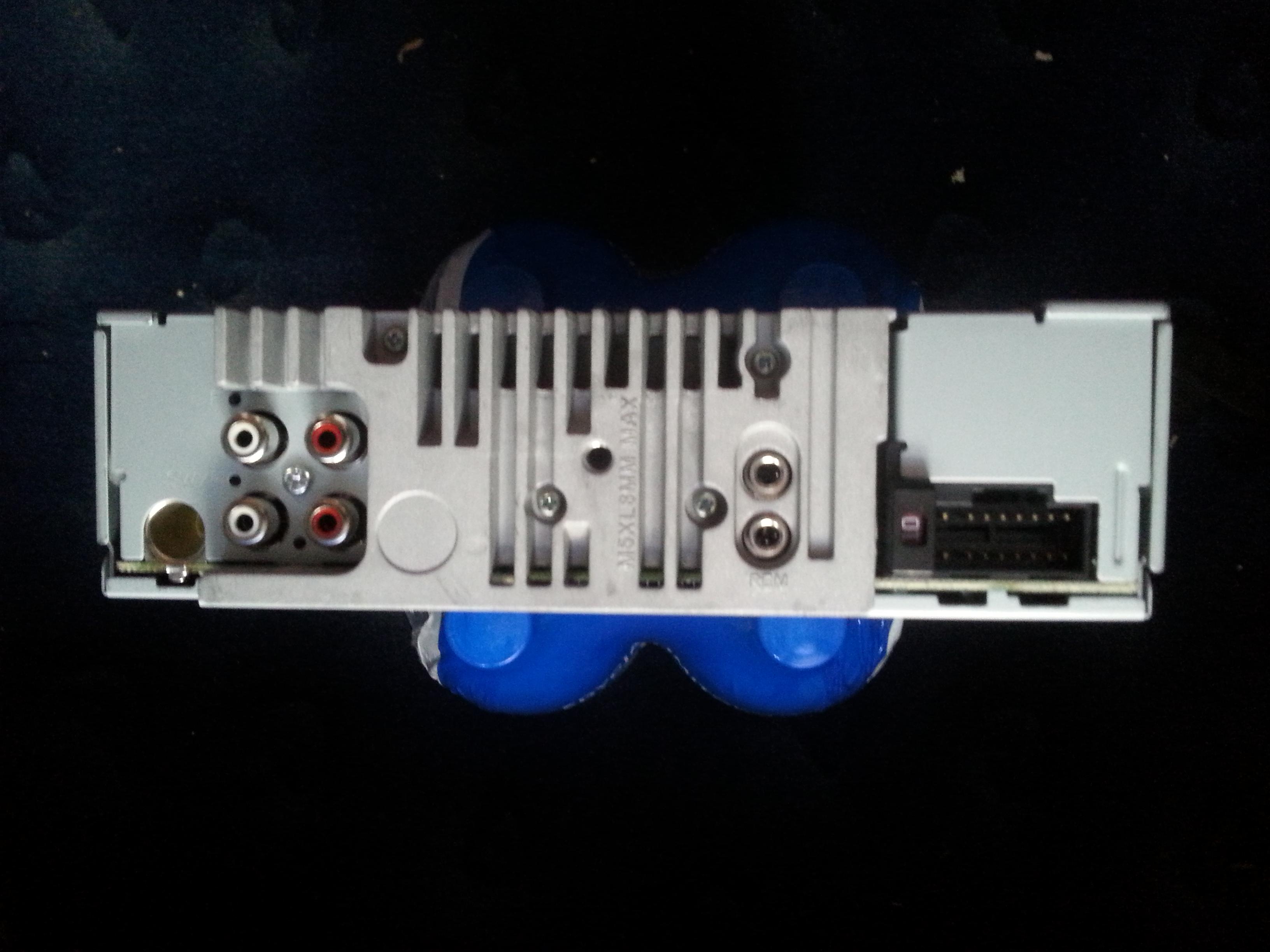

    Takie 3 konwertery potrzebujesz. Szukaj po "model radia + kabel iso".
    Ten trzeci to niech się wypowie o konfiguracji ktoś kto miał osobiście do czynienia.

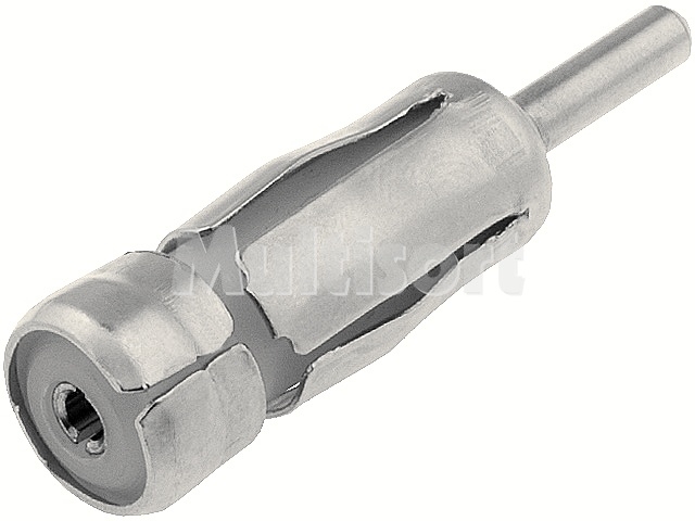

    Tylko separator antenowy - resztę ma.

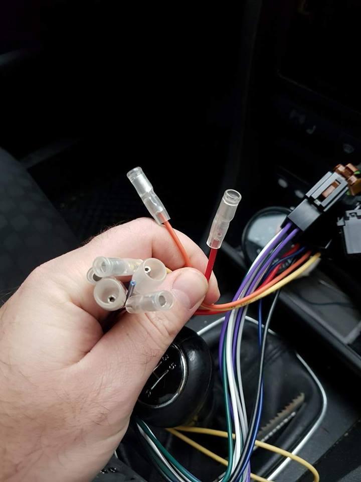

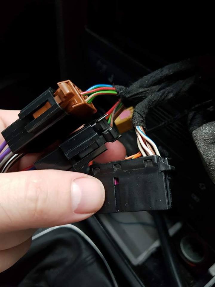

    mam podobny problem - radio alpine - chce podlaczyc zamiast fabrycznego concerta - i mam 3 kostki a w przejsciowce alpine tylko 2 i jakies kabelki....Podłączenie radia Alpine w Audi S3 8L - jakie adaptery są potrzebne?Podłączenie radia Alpine w Audi S3 8L - jakie adaptery są potrzebne?

    Pospinaj kolorami te przewody i poskładaj osłonki. To jest rozpięcie umożliwiające zmianę działania bez stacyjki albo ze stacyjką.
    ISO a wtyczka zasilania (automatyczna antena, podświetlenie .. .
    ISO b głośnikowa.

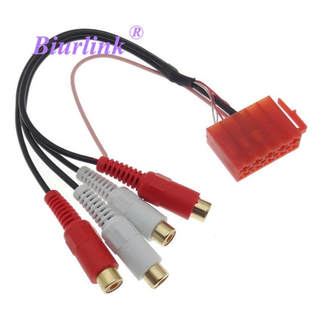

    Jeśli auto nie jest wyposażone we wzmacniacz powinno starczyć. Jeśli jest wzmacniacz to ISO c1 a drugą stronę trzeba wpiąć do wyjść RCA.

    Poprzednio był Concert II czy I ?
    2'ka ma podświetlenie po CAN, jeśli masz 2'kę to nie będziesz mieć wyprowadzonego przewodu dla podświetlenia radia
    2 główne kostki radia pozostają bez zmian i powinny być zgodne z przejściówką, która jest w zestawie z radiem, jeśli auto posiada wzmacniacz trzeba wyprowadzić sygnały z najszerszej kostki (na samej górze)
