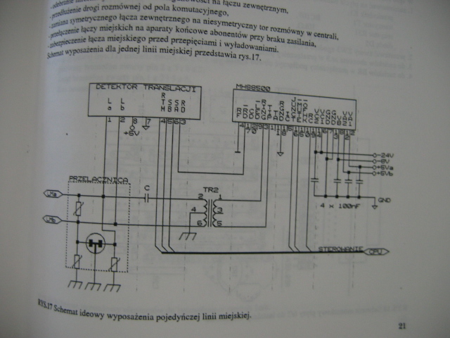

    Witam. Mam następujący problem z w/w centralką, otóż jak ktoś z któregokolwiek numeru wewnętrznego uzyska dostęp do linii miejskiej, to oprócz sygnału linii miejskiej słyszy także charakterystyczne "smażenie". Natomiast rozmówca po drugiej stronie nie słyszy zakłóceń. Mysłałem może, że spowodowane jest to odgromnikami, ale puściłem sygnał bezpośrednio na płytkę i jest to samo. Wydaje mi się że jest to wina w układzie antylokalnym. Może spotkał się ktoś z podobnym problemem, lub posiada jakiś schemacik lub część schematu?

    Wydaje mi się , że masz uszkodzoną translację - pewnie po burzy. Jak znajdę jakiś schemat to Ci podeślę.

    Witam pomież prądy na wyjściach linji wewnętrznych powino być około 30 miliamper jeżeli są więkrze wskazania to uszkodzone masz translacje tylko nie mież zadługo bo można zdymić do końca

    Zgodnie z obietnicą schemat translacji co prawda od 6 ale to prawie to samo Mam nadzieję , że Ci pomoże

    Z opisu wynika że to chyba MIKROTEL schematów translacji to Mikrotel nie chciał udostępniać. Na płytce są oporniki SMD 22om podmień je
