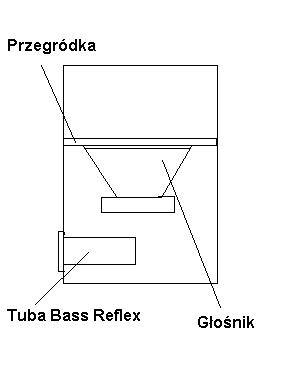

    Chcę zrobić subwoofer do auta. Tylko nie wiem jaką kolumne wybrać. To znaczy jaki zamontować głosnik w kolumnie. Może wy mi coś poradzicie. Daje tu moje 2 pomysły.
    Subwoofer2 - głośnik w srodku i tylko bass wychodził by przez Tube Bass Reflex
    Subwoofer1 - głośnik by został zamonotowany tak jak we wszystkich kolumnach że membrane było by widać i od spodu Tube bass reflex.
    Co wy o tym sądzicie.

    glosnika sie od tak nie wklada do obudowy dla wygladu tylo trzeba miec parametry i wyliczyc odpowiednie objetosci dla kazdej przegrody
    cos mi sie wydaje ze jestes poczatkujacym i jak dla ciebie doradzam obudowe bass reflex dzieki czemu na 99% uzyskasz bass lepszy niz z tych obodow co podales
    wstaw parametry do programu liczacego i zobacz co ci wyjdzie

    Witam, kolega raveland ma racje. Ważne jeszcze jaki bas chcesz otrzymać. Np. najlepiej jest kontrolować głośniki o średnicy 25 cm w zamkniętej obudowie ale trzeba wybrać dobrej klasy głośnik np. JL Audio 12w3 możesz zrobic dla niego obudowe zamknieta 18-20l (pamiętając o dobrym wygłuszeniu jej) a otrzymasz bardzo dobry bas a przy głośnym słuchaniu nic nie będzie charczało (to tak w skrucie).

    za przykład prostego subka do auta moze posłuzyć subik blaupunkta z seri gt... jest to prościutki subik własnie w zamkniejtej obudowie z mało dynamicznym 12" głosnikiem... zaletą własnie zamknientej obudowy w porównaniu z obudową bas/reflex jest prostota (nietrzeba stroić)... wadą jest zkłonność do wzbudzania fali stojącej o niskiej f w środku auta...

    Gdy wybierasz głosnik niskotonowy z niższej półki należy pamietać o kilku sprawach. Najlepiej jak głosnik w subie jest na górnej sciance i promieniuje na półke co za tym idzie do wnetrza a bass reflex skierowany w stronę gdzie jest minimum 50cm. Odległosc magnesu od sciany w obudowie powinna wynosci minimum 10cm.
