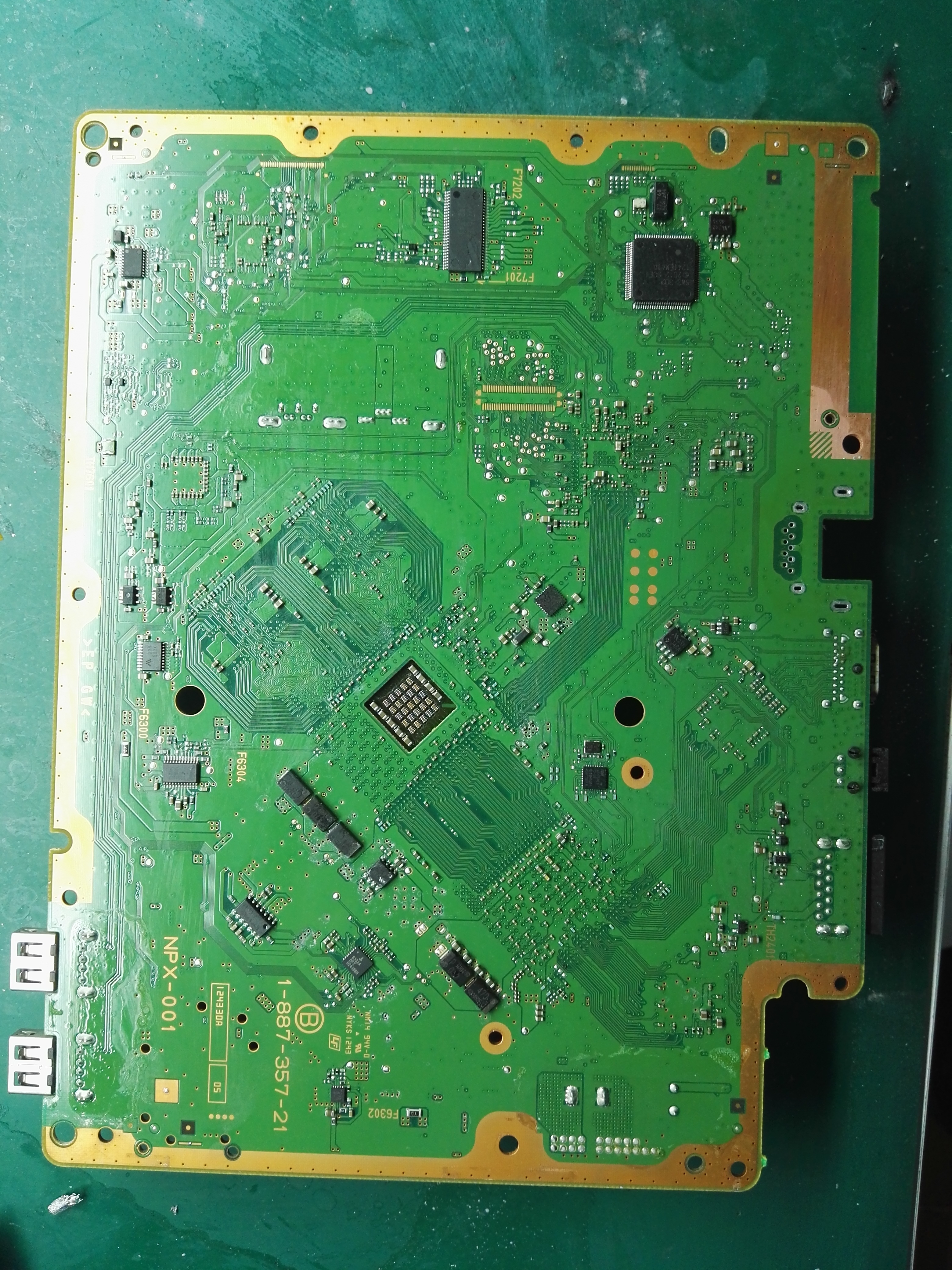

    Witam, mam problem z konsolą, PS 3 SuperSlim chciałem ją przeczyścić i usunąć gniazdo RJ45 i po tym zabiegu konsola przestała mi się włączać, nic się nie dzieje po wciśnięciu przycisku POWER... Proszę o porady co i jak pomierzyć bo szczerze mówiąc to za dużo styczności z naprawą konsol nie miałem i liczę na pomoc i wyrozumiałość.
    Płyta główna to NPX-001 1-887-357-21
    Z góry dziękuję i pozdrawiam.

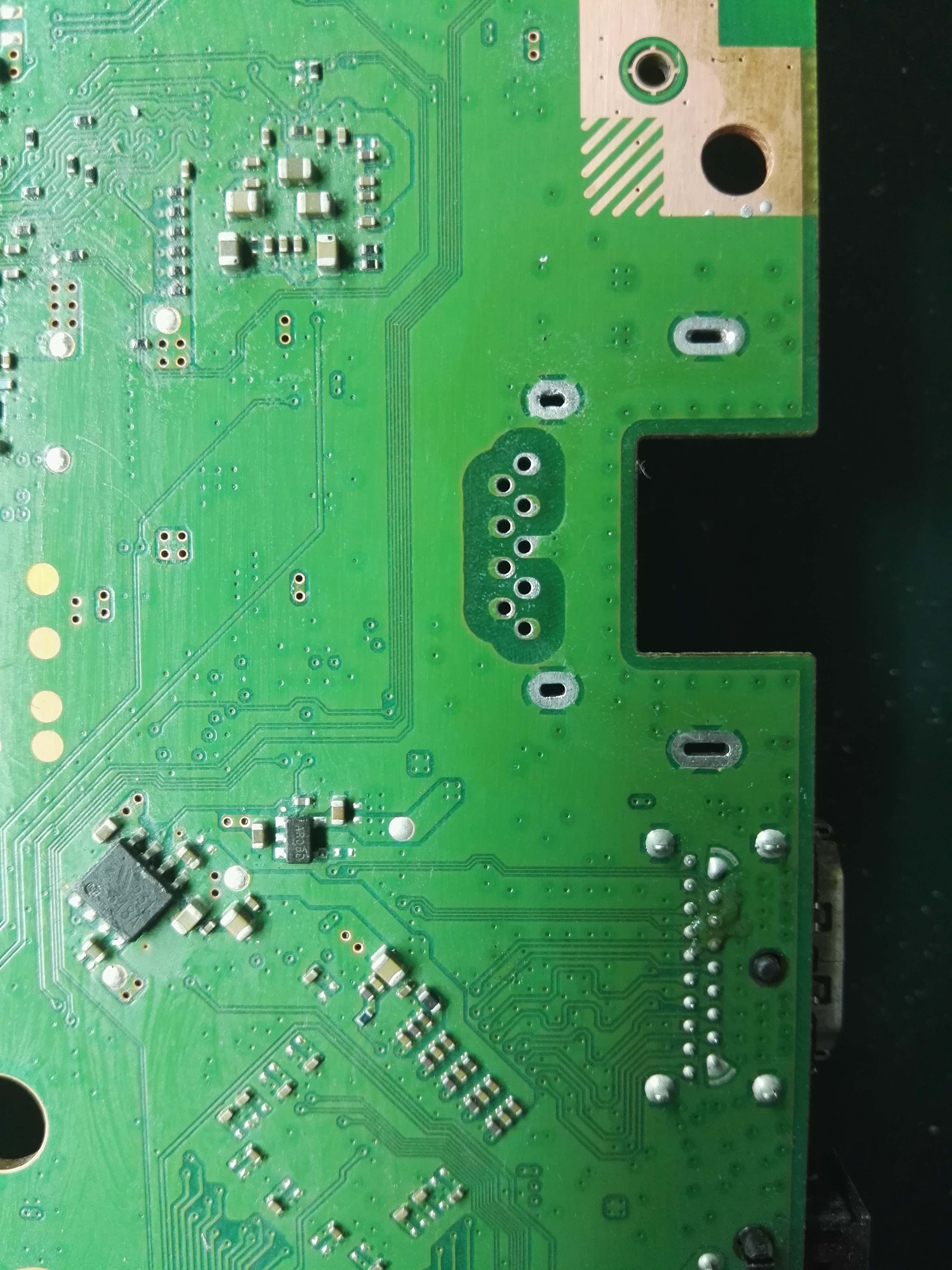

    Muszę przygotować konsolę do zakładu karnego, usunąć gniazdo sieciowe i anteny WiFi. Zasilacz mierzyłem jest 5.5V, na włączniku tak samo 5.5V. Zastanawiam się właśnie bo nigdzie nie mogę znaleźć informacji może ta konsola nie odpali bez gniazda sieciowego? Wylutowałem teraz układ nad gniazdem sieciowym 88EC060-NNB2, mam płytę główna z PS4 na części i tutaj jest ten sam układ mam zamiar przelutować gniazdo sieciowe z tej płyty i układ i wlutować do PS3. Ciężko wgl coś znaleźć jeśli chodzi o te płyty główne...
    Jeszcze pytanie, jaka jest szansa uszkodzenia płyty przy demontażu jak pasta w miarę mocno przykleiła procesor i radiator bo jeszcze to mi chodzi po głowie... Jak próbuje włączyć rozebraną konsolę na stole to co muszę podłączyć do uruchomienia? Wystarczy zasilacz i przycisk włącznika?

    Układ zdemontowałem przed chwilą, po wylutowaniu samego gniazda konsola już nie wstawała.

    Wlutowane, dalej trup... Jakby był uszkodzony chip to konsola by nie dawała znaku życia? Żadna dioda się nie świeci, tak jakby nie była podłączona do prądu...
