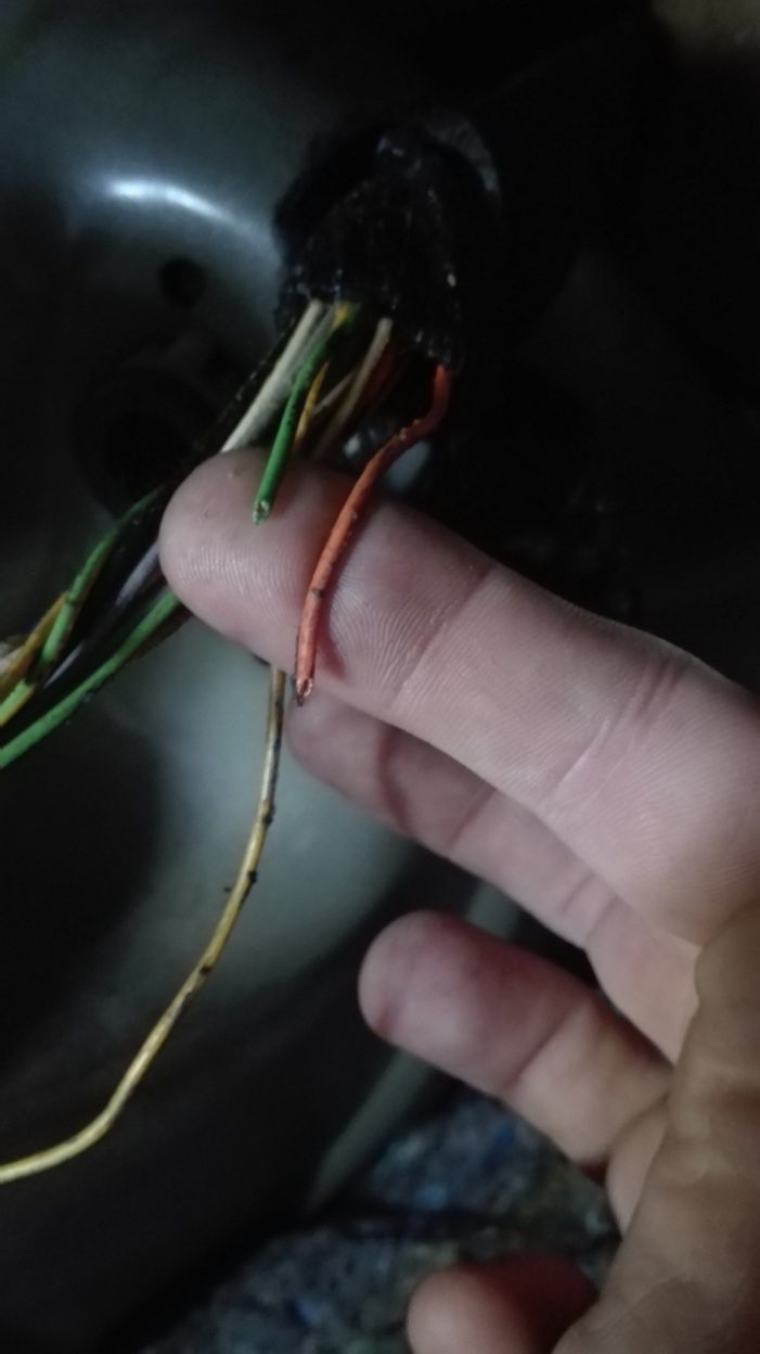

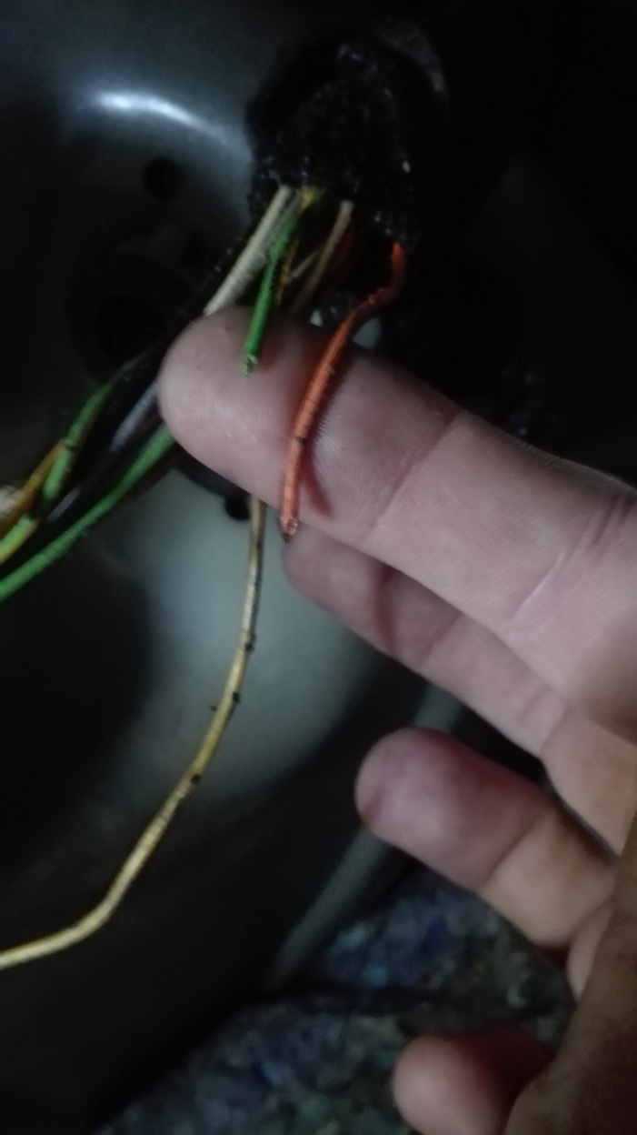

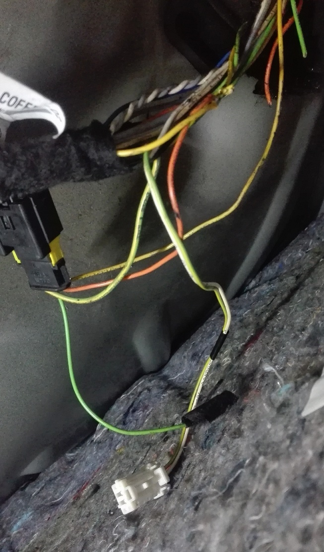

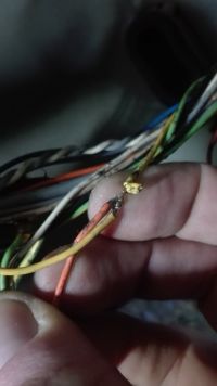

    kubeq130
    Posiadam od niedługiego czasu Peugeota 407 1.6HDi, 2007r. sedan. Po zakupie klapa raz się otwierała raz nie. Poczytałem na różnych forach i dotarłem nareszcie do wiązki w bagażniku po lewej stronie. Zaskoczyło mnie jednak to co tam zobaczyłem. 2 przewody są zerwane i nie zabezpieczone w wiązce, z drugiej strony zaś, jeden przewód jest podłączony do innego, zalutowany a drugi zabezpieczony i pozostawiony. Przewody na klapie bagażnika też wyglądają tak samo (podłączyłem je "na krótko" do sprawdzenia, oczywiście zalutuję). Nie wiem co osoba robiąca to miała na celu i boje się że podłączając przewody właściwie mogę coś zepsuć albo zrobić zwarcie. Poza tym jeśli ktoś się na tym znał to dlaczego nie zabezpieczył 2 przewodów w wiązce?... Zdjęcia:
    Peugeot 407 2007r. Sedan - Dziwne łączenia przewodów - klapa bag. nie działa
    Peugeot 407 2007r. Sedan - Dziwne łączenia przewodów - klapa bag. nie działaPeugeot 407 2007r. Sedan - Dziwne łączenia przewodów - klapa bag. nie działaPeugeot 407 2007r. Sedan - Dziwne łączenia przewodów - klapa bag. nie działaPeugeot 407 2007r. Sedan - Dziwne łączenia przewodów - klapa bag. nie działaPeugeot 407 2007r. Sedan - Dziwne łączenia przewodów - klapa bag. nie działaPeugeot 407 2007r. Sedan - Dziwne łączenia przewodów - klapa bag. nie działa
    Bardzo proszę o pomoc i z góry dziękuje

    andrzej20001
    Połącz je lutujac na oryginał. Kolory masz.

    kubeq130
    Zlutowałem przewody tak jak ma być. Nie działa mi otwieranie z przycisku w klapie ale chociaż działa z kluczyka. Nie widzę tam innych przewodów zerwanych.

    andrzej20001
    Sprawdz przycisk miernikiem z funkcja buzzer
