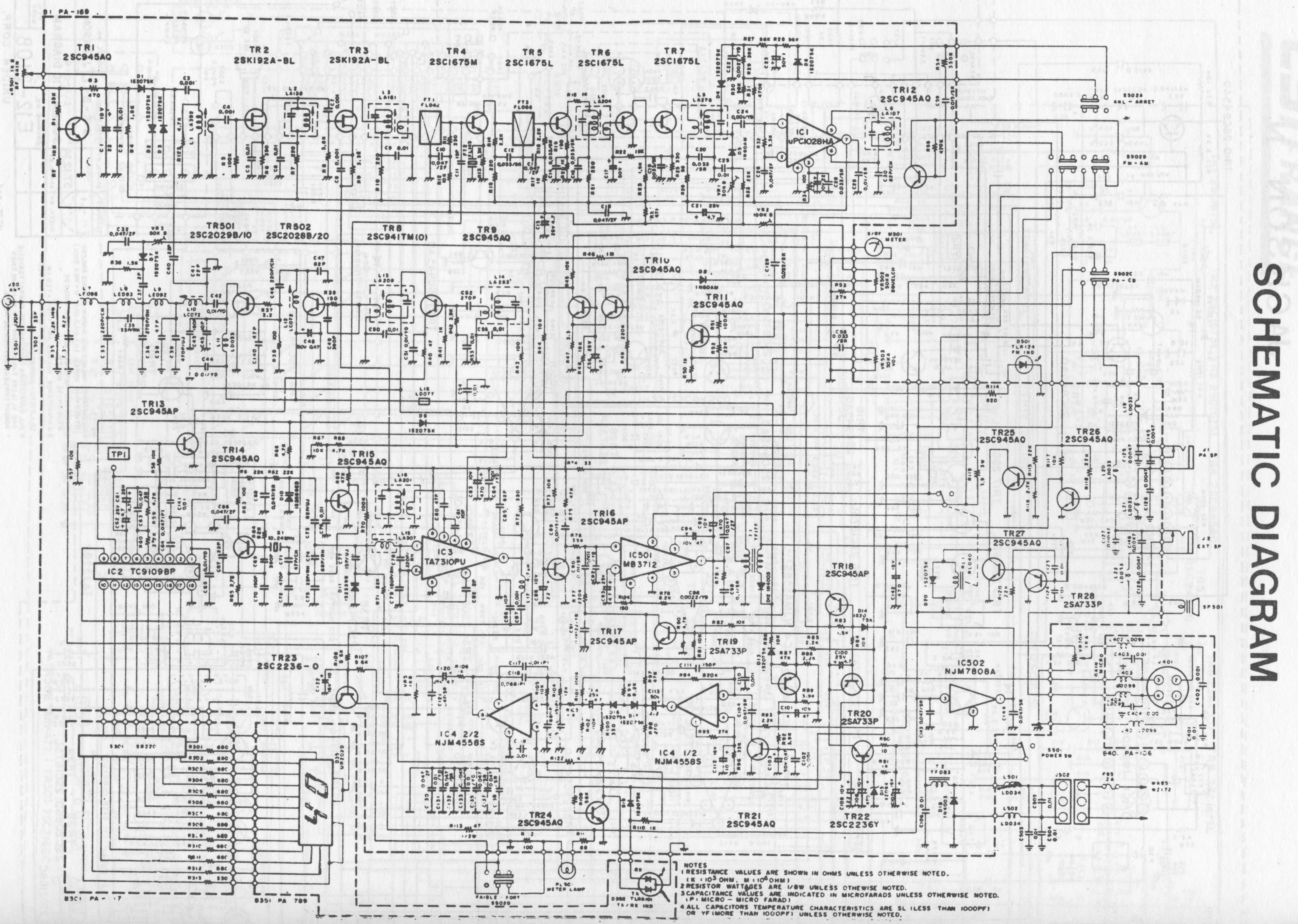

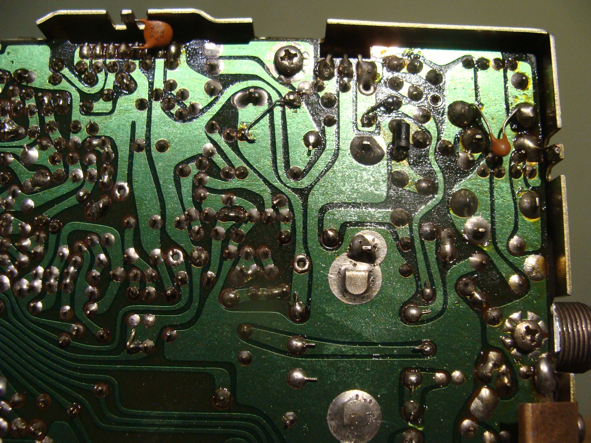

    Jak w temacie. Z radia wychodzi 0,5W mocy (mierzone na antenie z swr 1,1, inne radia oddają normalnie 4W w tej instalacji, nie mam sztucznego obciążenia) Zasilanie radia z zasilacza stabilizowanego 20A. Na kolektorze końcówki 7,5 V, na sterującym to samo, na katodzie D12 to samo. W radiu jest jakaś przeróbka
    President Valery - Moc nadawania 0,5W zamiast 4W, przeróbki w radiu
    OK Doszedłem że jedna przeróbka (zworka) to zmostkowanie rezystora na lini am który miał za zadanie obniżać napięcie zasilania końcówki. Ale skoro rezystor jest zwarty więc moc powinno być 4W

  • #4 16832213
    gumisie
    @Lukas32, Michał zadał pytanie:

    Zrób zdjęcie od strony elementów może będzie łatwiej (brak transformatora).
    . ½ Uz.

  • #6 16833135
    gumisie
    Lukas32 napisał:
    Radio na tej płycie ma oryginalnie 4W, więc dziwi mnie że był rezystor R119.
    Widocznie powinien tam być.
    Lukas32 napisał:
    Wymontowałem go. Teraz napięcie na kolektorach drivera i końcówki 13V. Moc około 1W.
    Popatrz na ten z edytowany schemat.
  • #7 16833550
    Lukas32
    Nie bardzo rozumie, co chcesz mi podpowiedzieć tym schematem. Wszystko jest tak jak w schemacie. A co do R119 to wydaje mi się że raczej nie powinno go tam być, bo jest on na lini zasilania w końcówki w am.

    gumisie
    Właśnie to co:
    Novile napisał:
    Kolega ci wskazuje układ zasilana stopnia końcowego opartego o diodę modulacyjną D12
    @Lukas32, zastanawiają mnie te zwory. Może się mylę, ale nie sądzę aby producent użyłby "drutu" z odzysku.
  • #13 16834828
    Lukas32
    Dioda D12 i reszta zaznaczona kolorami na zamieszczonym schemacie, było sprawdzone jeszcze przed założeniem tematu, jest to opisane w moim pierwszym poście. Wskazówki te znalazłem oczywiście na tym forum. Zworki widoczne na foto to ominięcie rezystora R119 w lini am, oraz zasilanie końcówki z 12V w am, bo oryginalnie po wciśnięciu am napięcie na końcówkę idzie przez 7808. Początkowo usunąłem te zworki, bo chciałem aby było jak w oryginale. Teraz je ponownie wlutowałem i radio nadaje z mocą około 2,5W Radio przy napięciu zasilania 13V pobiera 1A przy nadawaniu.

    gumisie
    Panowie, ja takie CB radio miałem na "warsztacie" około dwadzieścia lat temu. Obecnie patrząc na schemat zastanawia mnie połączenie stabilizatora 7808 (IC 502). Przecież jego wejście jest zwarte z wyjściem (trafo mod, zielona ramka) :cry: :?: .
    @Lukas32, jakie jest napięcie (DC) na K, A diody D12. Co do rezystora R119 to i tak jest zwierany stykami przekaźnika. (TX/RX).

    Lukas32
    Doszedłem ze:
    Były różne płyty tego radia. Niektóre aby ograniczyć moc w AM do 1 W miały rezystor na linii zasilania końcówki, inne miały zasilanie końcówki w AM przez stabilizator, a jeszcze inne nie miały trafa. Co do zawartego wejścia z wyjściem 7808 to owszem jest, ale po wciśnięciu AM. Schemat jest dla obu wersji, dlatego do końcówki mocy, trafa, doprowadzone jest 12V i 8V, a w rzeczywistości jest doprowadzone jedno z nich. Zależnie wiec od radia musimy,o ile jest trafo, ominąć 7808, albo ominąć rezystor. tyle w temacie.

    gumisie
    Novile napisał:
    Trochę mnie kolega Roch wybił z tego toru, bo zauważył, iż faktycznie ten układ na schemacie wygląda na zwarty, ale na schematach też są czasem błędy.
    Dlatego wystarczyło zmierzyć napięcia zasilania dla AM-
    Adam tak jak radzisz, podstawa to wykonać pomiar na danym sprzęcie.
    A ten schemat nadal mnie "wkurza". Szczęście w nieszczęściu że te dwie dekady wstecz nie miałem dostępu do tego "SCHEMATU".
    Koledzy, może by tak wspólnymi siłami poprawić ten "schemat".
  • #20 16858657
    Lukas32
    Obecna moc przy 13,2V to prawie 4W. temat chyba rozwiązany.
