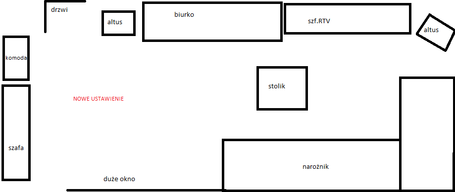

    Problem w tym że kiedy stoje przy głośniku jednym czy drugim to wszystko gra jak ma grać nawet lepiej niż mówią...kiedy usiądę pomiędzy czy stanę w środku pokoju nie ważne czy przy biurku czy przy ścianie to i tak na środku (pomiędzy głośnikami) (Patrz zdj. 1.) nie ma basu nie słychać nie czuć na podłodze,słychać tylko jak meble drgają,ale jeśli jestem przy ścianie czy na łóżku gra tak jak ma grać...jest to drażniące.Ze starymi kolumnami też tak było miałem jakieś Tonsilki 40W
    Kolumny:ALTUS 110 (Kolumny na podstawkach)
    Wzmacniacz: Onkyo TX-7620 (innego wzmaka nie podpinałem w tym pokoju więc nie wiem jak na innych jest ale raczej to samo)
    Za niedługo robię nowy pokój (patrz zdj. 2.) Takie ustawienie będzie kolumn i mam nadzieję że to się zmieni i wszystko będzie śmigać ładnie :/
    A jeśli nie to nie wiem.W pokoju obok takiego zjawiska nie ma,w salonie także...nie mam pojęcia tam działa wszystko ok. u znajomego też na altusy 110 i grają jak mają grać bas jest wszędzie tylko u mnie nie...

    cefaloid napisał:
    Najważniejsze to jakie wymiary ma ten pokój.
    Pokój ma 3x5
    Nie chodzi o nie wiadomo jaki niski bas żeby po prostu był
    chrust58 napisał:
    Może kolumny są w przeciwfazie?
    Czyli?

  • #10 16833006
    MACIEK_M
    Poziom 29  
    Do nagłośnienia tego pokoju wystarczy moc 5-10 W na kanał.
    Puść test stereofoniczny, np Link]Link[/url]i posłuchaj czy jest prawidłowy, wygląda na niesfazowane kolumny.

  • #12 16833029
    MACIEK_M
    Poziom 29  
    Najważniejsze jest na końcu testu, dźwięki z boków i ze środka. Tu sprawdzasz fazy kolumn.
  • #13 16833043
    Dybala21
    Poziom 5  
    i znów na odwrót mówi że 1,3,5 jest ze środka a u mnie 2,4 jest ze środka :/

  • #16 16833088
    MACIEK_M
    Poziom 29  
    Masz zamienione strony - zamień stronę lewą z prawą na wzmacniaczu :D
    Masz niesfazowane kolumny - zamień przewody jednej kolumny odwrotnie niż do tej pory, przy wzmacniaczu, ( czarne i czerwone podłączenie ), lub przelutuj jeśli podłączasz wtyczkami. :D
    Sprawdziem dośw. z fazami na yt końcówki do baterii przyłożyłem i było tak że źle jeśli membrane wciągnie a dobrze jak membrane wypcha no i w jednej wypchało w drugiej wciągneło zamieniłem końcówki i teraz obie wypycha

  • #20 16833153
    Dybala21
    Poziom 5  
    MACIEK_M napisał:
    Zrób próbę i powinno być już dobrze.
    Dobra chłopaki, działa miodzio. Zamykam temat i dziękuje, bas nawet na dworze jest. Hehe :D
