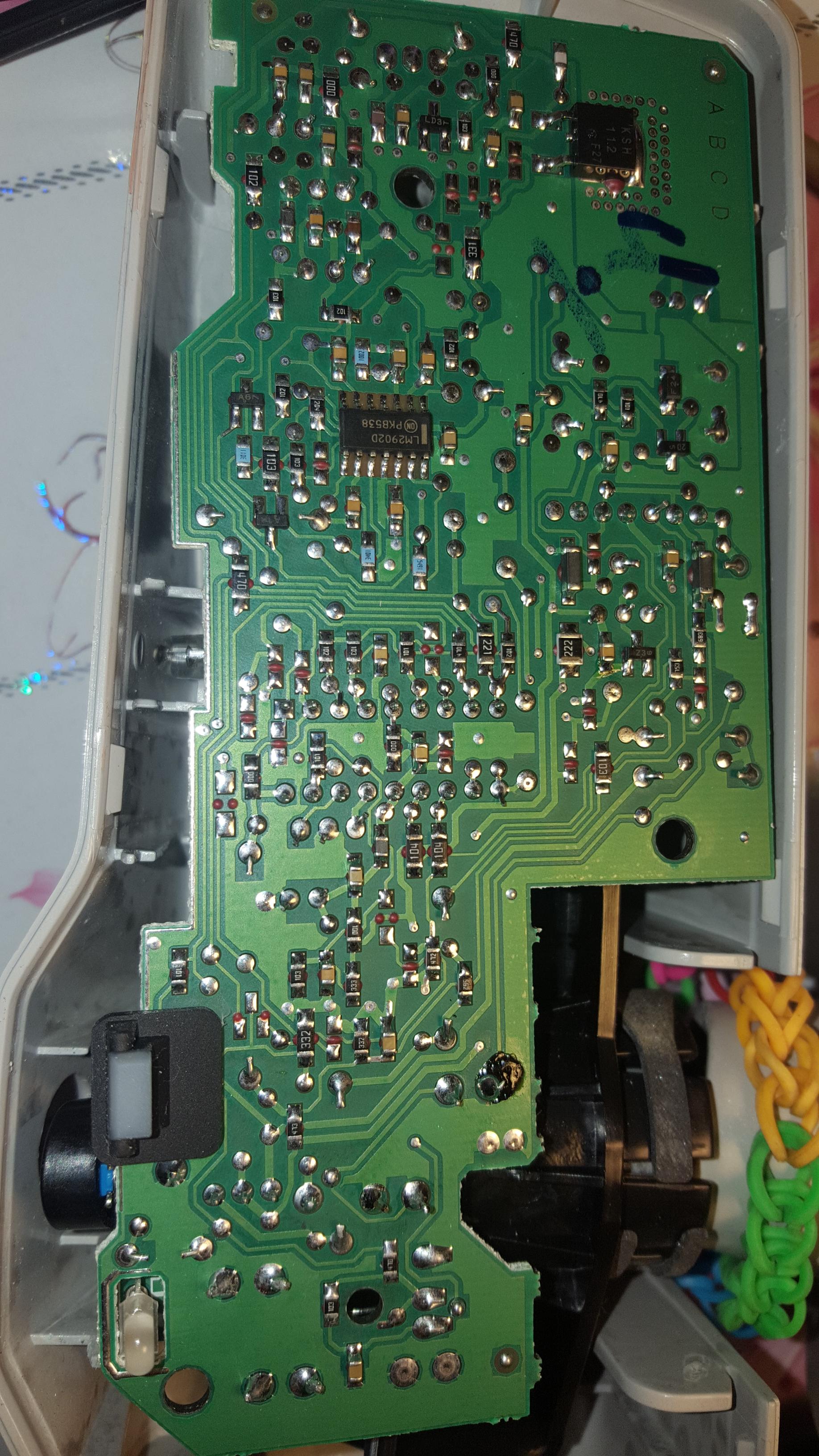

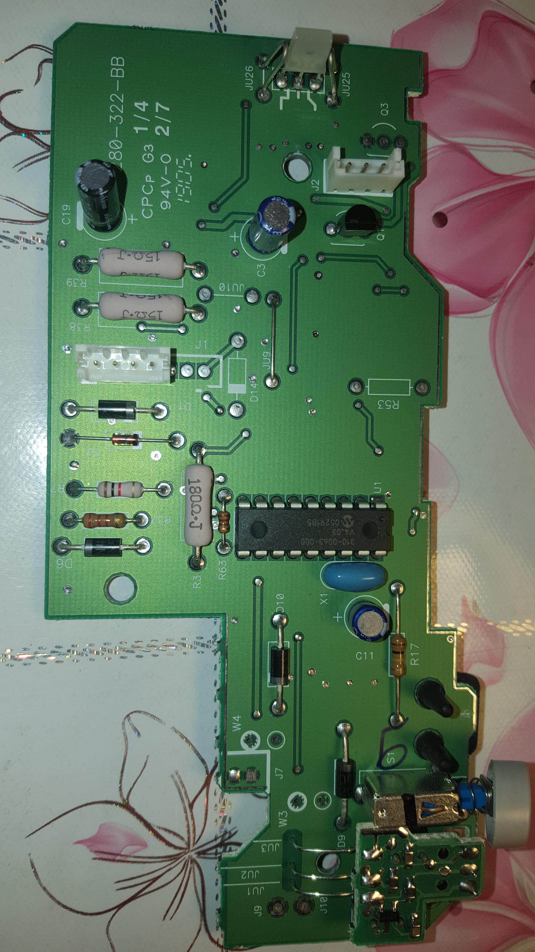

    Witam wszystkich. Z racji iż ciężko kupić lusterko fotochromatyczne wewnętrzne, które steruje lusterkiem/ami zewnętrznym/mi postanowiłem przełożyć elektronikę od golfa VI do lusterka fotochromatycznego jakie byly montowane w Touranach 2005r. Oryginalne lusterko posiadało fabrycznie podświetlenie ambiente (czerwone diody) ,których z kolei lusterko od golfa nie posiadało. Po obejrzeniu płytki znalazłem miejsce do przylutowania owych diód. Niestety damo przelutowanie nic nie dało. Na plytce brakuje paru elementów, niestety nie wiem jakie powinienem przelutować żeby bylo wszystko jak w oryginale. Wiem że można to zrobić/obejść za pomocą rezystora,ale jednak wolałbym mieć jak w oryginale.Moze ktos zerknie na płytki i podpowie co i gdzie przełożyć/przelutować. Na zdjeciach plytka od golfa ma już dolutowane diody i to w niej brakuje paru elementów na plytce.

    To są dwie różne płytki.
    D1 występuje w obu, zaś w jednej jest jeszcze jedna dioda na która nie ma miejsca w drugiej. Tak samo z tranzystorem Q7.
    Żeby to były identyczne, to byś przelutował / dokupił brakujące elementy i wstawił.
  • #3 16840070
    hagio
    Tak na szybko,trochę wiecej różnić znalazłem. Moze będzie łatwiej jak pozaznaczam różnicę między płytkami. Plytka na dole foto to ta na której działały ledy.
