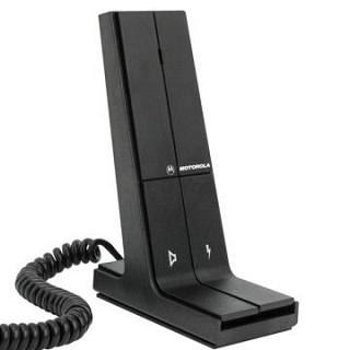

    Witam koledzy, moich 3 braci pracuje w firmie transportowej i jeszcze kilku znajomych. W autach mają CB radia. Ja kupiłem i zamontowałem je sobie do domu chciałbym używać je w domu i ta gruszka jest trochę niewygodna. Wiem, wiem są bazowe mikrofony. Tylko po co kupować jak mam stacjonarny mikrofon Motorola od serii GM. tylko problem jest taki, że CB ma wejście 4 pinowe... Jak to połączyć by działało ?

    SITO79
    Mikrofon Motoroli każdy taki sam.
    Trzeba zasilic wzmacniacz w jego wnętrzu, Motorola realizuje to po lini mikrofonowej ( przewód modulacji ). Jeśli CB nie posiada Mic Gaina, to dodatkowo konieczne będze wykonanie ogranicznika, bo poziom wzmocnienia jest znaczny.

    zlota_raczka
    Jeżeli to jest oryginalny mikrofon od profesjonalnych radiotelefonów Motorola to nie da rady... One mają również zasilanie a CB takiego nie posiada
