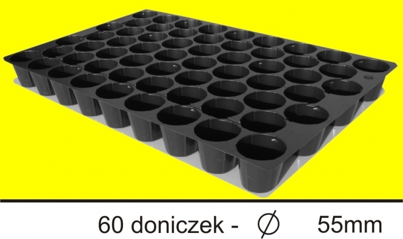

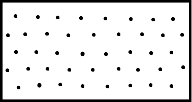

    Nie wiem czy w dobrym temacie piszę, więc jak coś to proszę o przeniesienie. Chce zrobić pneumatyczny siewnik nasion do doniczkopalet. Zasada działania ma byc prosta. Skrzynka o wymiarach 36/46/3cm, w której bedzie 60 małych dziurek. Coś takiego:
    Wybór pompy próżniowej do pneumatycznego siewnika nasion - jakie parametry?
    A tu doniczkopaleta:
    Te dziurki mają zasysać powietrze i po przystawieniu do pojemnika z nasionami, mają je "złapać" a później po przystawieniu do doniczkopalety "puścić". Jedno nasiono warzy ok 2g. Czy jest możliwe coś takiego zrobić? Jaką pompę próżniową musiałbym kupić? Jeśli coś jest niejasne, chętnie wytłumaczę :)

    Opisany Przez Ciebie problem (znany pod nazwą- "Vacuum Seeder"), doczekał się już wielu rozwiązań, czego przykładem jest urządzenie opisane tu: Link
    Więcej informacji związanych z interesującą Cię tematyką, znajdziesz pod hasłami: "Seedling Tray Cell" - Link, ...a opisy różnorodnych urządzeń stosowanych do wysiewu w paletach "Seedling Tray Machine", znajdziesz np. tu: Link
    Pytasz- "Jaką pompę próżniową musiałbym kupić?", … spotykane, opisane rozwiązania, wskazują na to, że wystarczą odpowiedniej mocy agregaty ssące, podobne do stosowanych w odkurzaczach, przykład - Link. … I to jest przykład rozwiązania spełniającego Twoje warunki konstrukcyjne.

    Wystarczy byle jaka pompa próżniowa. Może to być np. jednostopniowa pompa olejowa, która i tak do tego celu będzie miała za dobrą próżnię końcową.
