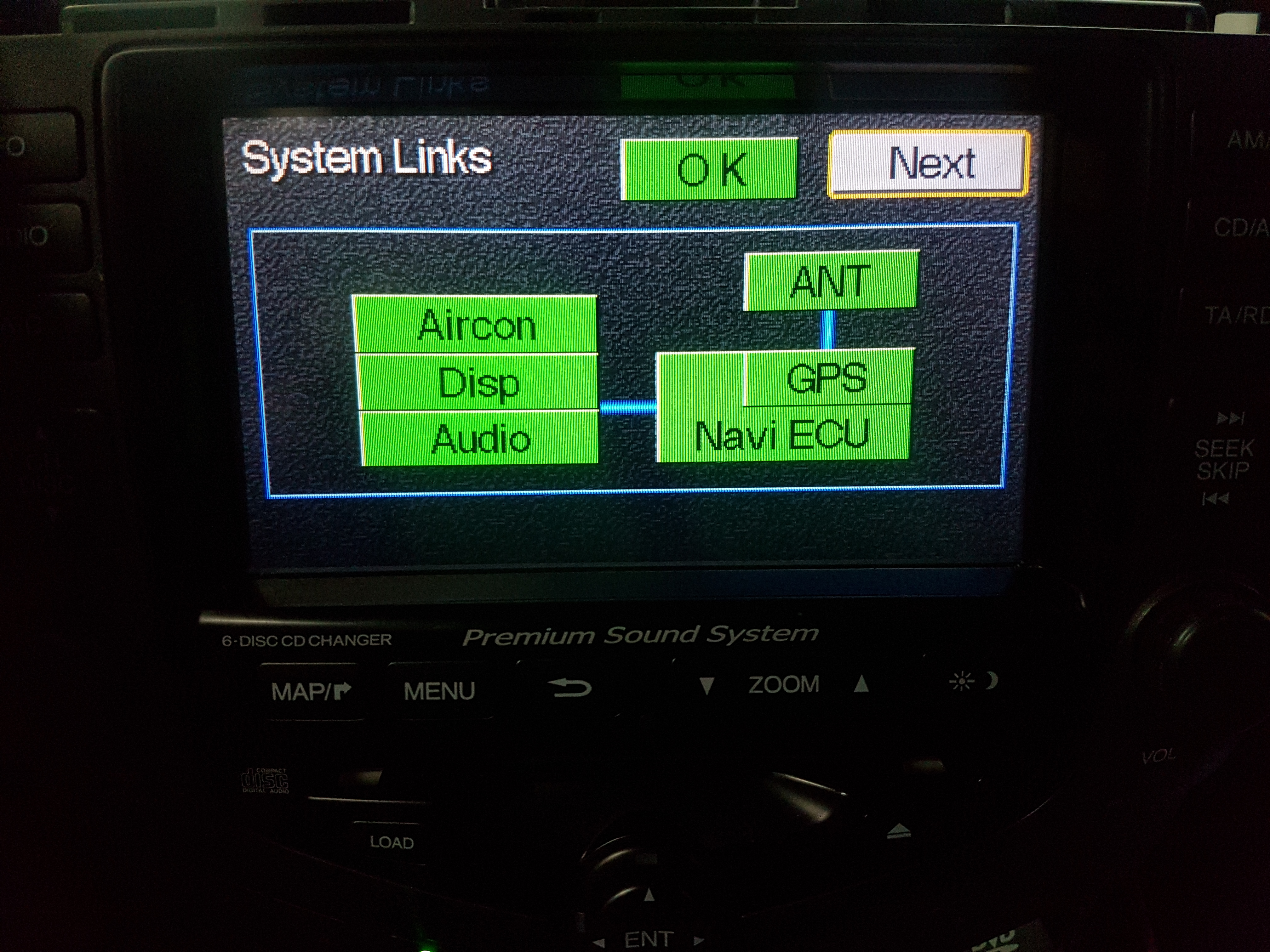

    W Hondzie accord vii brakuje mi wskazań na wyświetlaczu temperatury ustawianej z panelu klimatyzacji. Powinny być dwie w skrajnych położeniach wyświetlacza.
    Na panelu podczas zwiększania lub zmniejszania temperatury nawiew pracuję dobrze. Wentylator również działa.
    Stacja która jest zamontowana to Premium Sound System.
    Sprawdzone:
    - zimne luty na wyświetlaczu
    - przejście na kablach panel->wyświetlacz
    - brak błędu w klimatyzacji
  • #2 16837829
    milejow
    Ten wyświetlacz współpracuje tylko z systemem navi Hondy.
    Dokładnie z tym:
    Accord vii wyświetlacz klimat. - Brak wskazań temperatury nawiewu.
    #4 16837878
    milejow
    Jeśli kablownia i wyświetlacz sprawne to uwalone wyjście danych UART z radia na display.
  • #5 16845353
    Raywood
    Racja.
    Wymieniłem jednostkę i chodzi. Myślałem że będzie tu problem z kodowaniem lub czymś podobnym po odłączeniu akumulatora. Szczerze mówiąc mało znam się na hondach. Dziękuję za pomoc. Pozdrawiam
