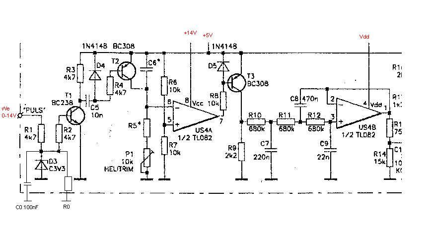

    Mam prosbe odnosnie zalaczonego schematu:
    1. Jaki wplyw maja na uklad C0 i R0 (jaki jest sens ich stosowania)?
    2. Wg opisu ktory mam, na wyjsciu (nozka 1) US4B powinno byc napiecie (w zaleznosci od napiecia We) 0 lub 5V. Tymczasem jest stale ok 1,4 V. Da sie z tego schematu powiedziec dlaczego?
    Dziekuje za pomoc,
    Andrzej

    Witam! Zaczne od tyłu.Napięcie wyjśćiowe będzie takie jak chcesz, jeśli Vdd będzię ujemne.Minimum -2V,aż do -14V.Ewentualnie zastosować inny wzm. operacyjny którego wyjście może osiągać 0V.Ten nie może ,te 1.4V to jego kres.R0 jest wskazane 10-100kohm.C0 już nie, a w każdym razie nie taka pojemność.Wraz z R1 tworzy dużą stałą czasową.No i Uwej nie może być od 0V tylko od 1 (0.7).

    Dzieki. Sprawdzilem Vdd jest -4,8V. Jesli chodzi o Uwe, to zmienia sie ono (przebieg prawie prostokatny) od 0V-14V.
    Jeszcze jedno pytanie, wg opisu ktory mam podaja, ze na kolektorze T3 napiecie powinno zmieniac sie z 0V-5V, ale tak nie jest. Poniewaz uklad TL082 jest podlaczony bezposrednio do zasilania (na ktorym moglo wystapic wiecej niz 15V) przypuszczam ze jest on uszkodzony.
    Reasumujac:
    1. Usunac C0.
    2. Jesli podac Uwe=14V to nalezy oczekiwac (przy sprawnym ukladzie), ze na kolektorze T3 bedzie okolo +5V, tak?

    Witam. Niezupełnie tak.Układ wygląda na konwerter wypełnienie/napięcie.Czyli w zależności od stosunku czasu trwania impulsu do przerwy między impulsami generuje odpowiednie napiecie proporcjonalne.(Z grubsza obrotomierz np.).
    Zakładamy C0=0.Podajemy na wejście IMPULSY .Na kolektorze T2 powinno się dać zmierzyc napięcie większe niz 0 (bez imp.=0).Dużą rolę gra wartość C6 i R5.Dokładnie to będzie tam przebieg piłokształtny.Jeśli napięcie piły przekroczy wartość 2.5V to US4A na wyj.(7) będzie zmiana stanu z wysokiego na niski co spolaryzuje baze T3 i tym samym na kolektorze pojawi sie dodatni impuls podlegający dalszemu filtrowaniu na US4B.
    Tak to chula.Czyli przy narastającym zboczu imp. wejść. T2 zwiera C6 rozładowując go.Po czym C6 ładuje sie przez R5 i P1.
    Nie sadzę aby US byl uszkodzony.Musiałbyś przekroczyć 30V na Vcc.Ważne abyś zrozumiał co robią poszczególne stopnie wówczas znajdziesz błąd.Nie zapominaj że od wej. aż do T3 masz przebiegi impulsowe.Pozdr

    Wczoraj znalazlem pierwszy blad - US4 mial podawane Vdd okolo -0.8V :).
    W obecnej chwili jest -3.4V, czy to aby nie jest za malo? Po podlaczeniu Vdd układ sie wzbudza, po czym jesli np, zmierzy sie napiecie na nozce nr 3 US4, to licznik sie zeruje, ciekawe, ze czasami licznik zeruje sie sam.

    Witam! US3 pin 32 i 35 ma być na masie jak pin 30.Ma działać!

    Uref jest za duże,już z dzielnika wynika że powinno wynosić około 1.8V (R16,17).Choć i to zbyt wiele.
    Chcąc sprawdzić US3 wylutuj nogę R10 od strony kolektora T3 podłącz ją do suwaka podkówki (4k7-100k) której końce zapnij do +5V i masy.Regulujac nią na wyświetlaczu powinny pokazać się wyniki.Ich dokładność w tej chwili nie jest istotna.Chodzi o sprawdzenie ICL i US4B.
    O ICL-u mususz poczytać sam jest tego dużo na elektrodzie (wpisz ICL 7107,szukaj,..itd)
    Pomiar napięciem zmiennym nie ma sensu ponieważ na wejściu musi być przebieg o stromych zboczach.To musi być prostokąt (inaczej C5 go nie przeniesie) ,czyli albo przerzutnik Schmidta na wejściu albo monowibrator ew bramka.
    Co do skalowania zakresu to pisałem wcześniej że mamy do czynienia z prostokątami i US4B je uśrednia , więc niekoniecznie przekroczymy zakres zdefiniowany przez Uref.
