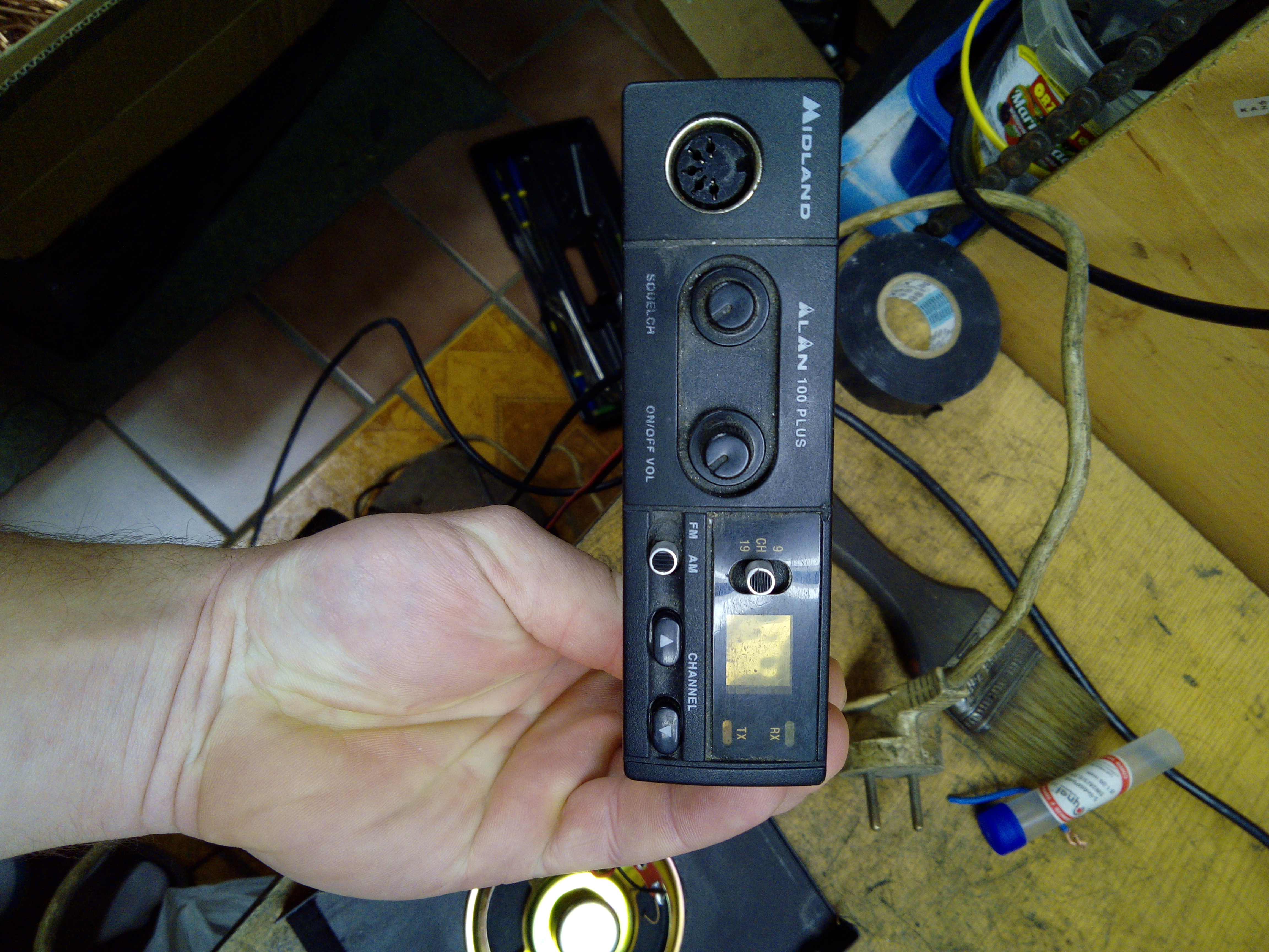

    Witam. Radio przestało nadawać. Na drugim radiu słychać piski i tyle. Anteny zamienione bez skutku. Mikrofon elektretowy sprawny. Sprawdzony omomierzem. Poprawiłem masę nawet chwilowo dolutowałem do każdego styku pcb z obudową kabel u to wszystko podłączyłem. Względem masy a tranzystorem Bm108 4 są następujące napięcia: jak się na niego patrzy +10,2V +11,2V +12,20V na c2078 0V +12V i 0V. Na cv203 +1,39V +0,83V 0V +3,83V +5V.

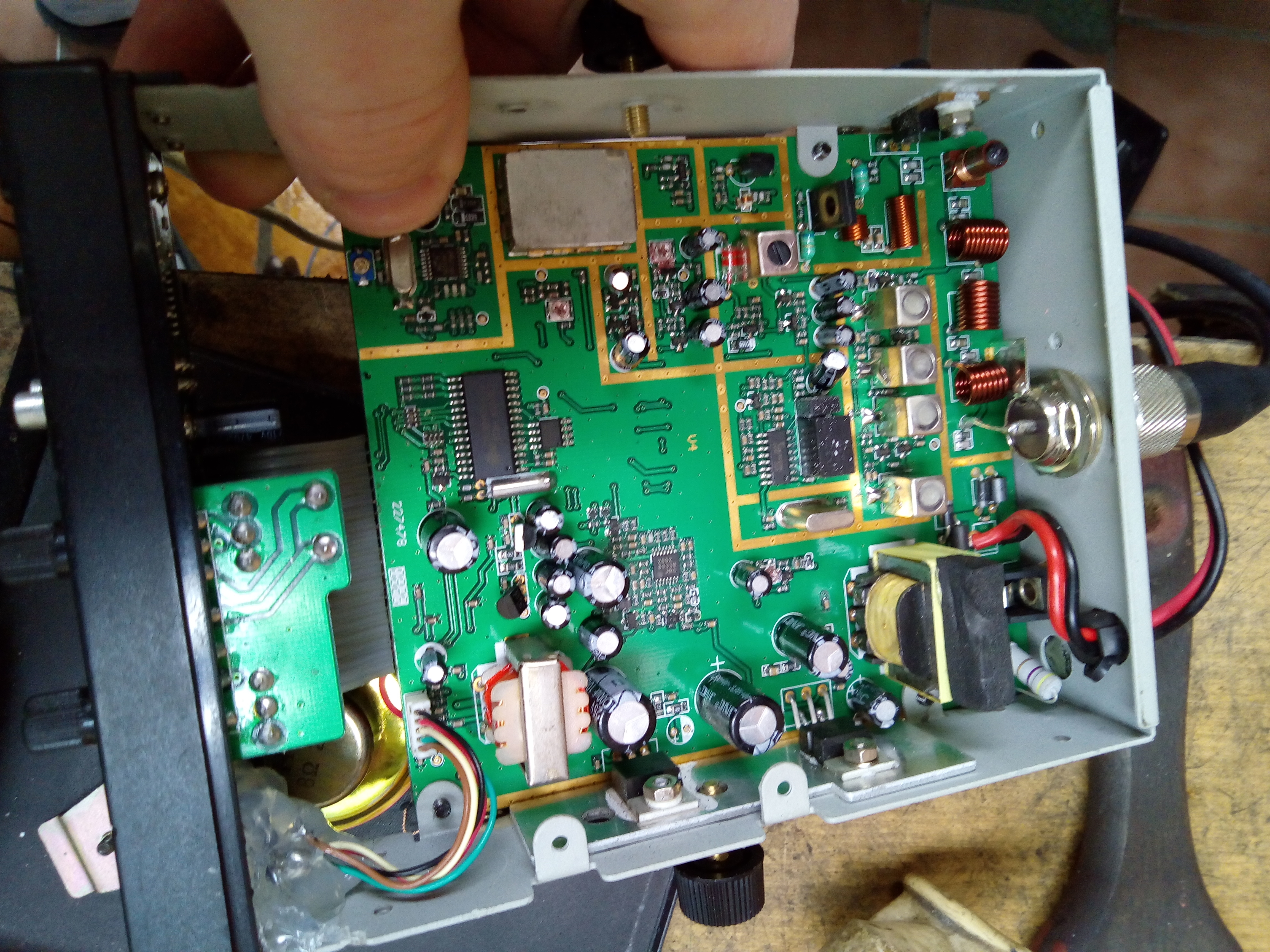

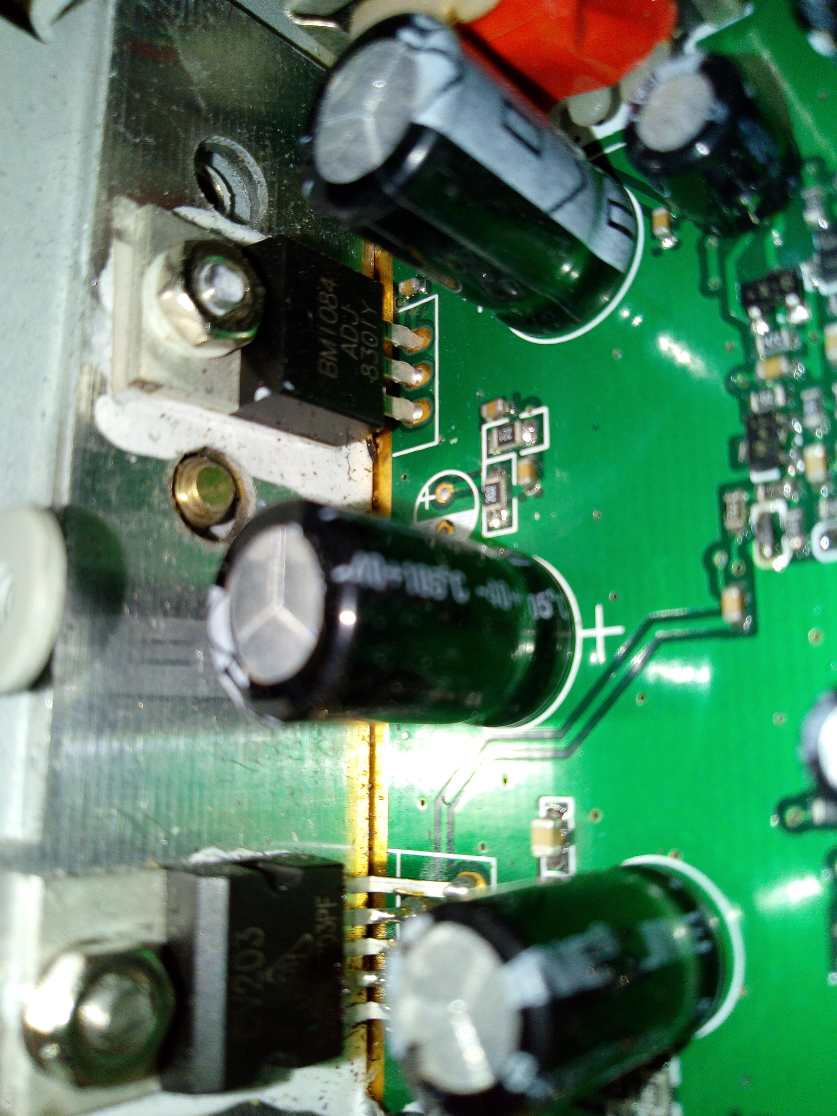

    Tak więc posiadasz Alana 100 plus w wersji SMD (zdjęcia z Twojego załącznika).
    Zastanawiam się nad:
    herki1996r napisał:
    Bm1084 od lewej 8,6V 8,7V 10V.
    Ja nie widzę takiego podzespołu.

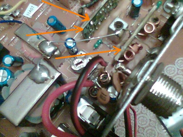

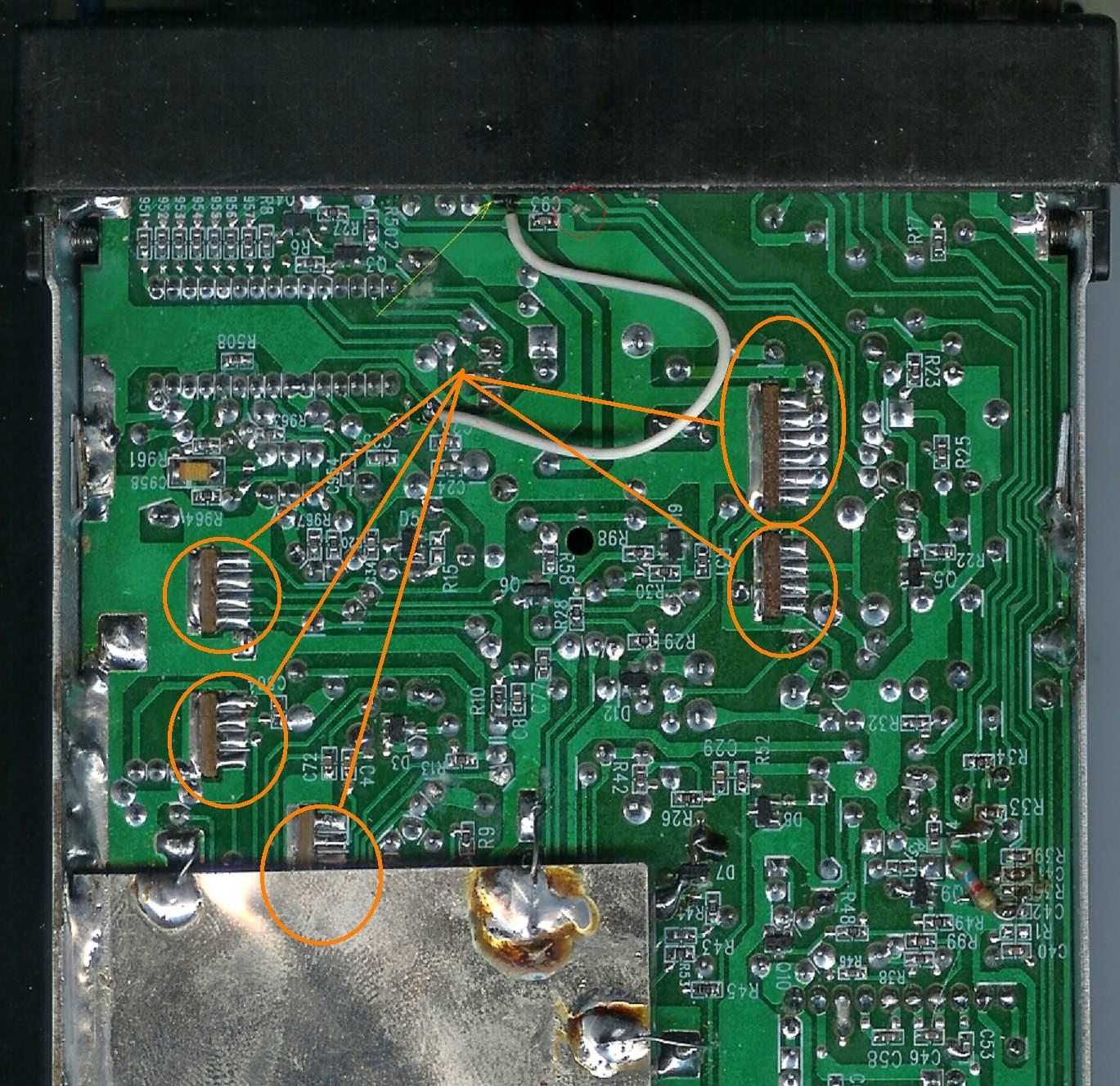

    herki1996r
    Alan 101 Plus - Radio odbiera, ale nie nadaje, napięcia na tranzystorachAlan 101 Plus - Radio odbiera, ale nie nadaje, napięcia na tranzystorachAlan 101 Plus - Radio odbiera, ale nie nadaje, napięcia na tranzystorach
    No zdjęcia nie są idealne no ale na pewno to co mówię jest na układach. Zauważyłem, że ktoś próbował ratować ten układ. Zlutowane są nóżki. Piski udało mi się wyeliminować. Dałem nowy ekranowany przewód do mikrofonu. Problem jest jeszcze jeden. Jak mówię to zanika dźwięk w drugim radiu. Gdy powiem raz to słychać, lecz jak coś. Mówię to kompletnie nic nie słychać. Czyli ten wzmacniacz to może być tda 2003? Tam. Siedzi jakieś cv203...

    BM 1084 ADJ = np. http://www.ti.com/lit/ds/symlink/lm1084.pdf

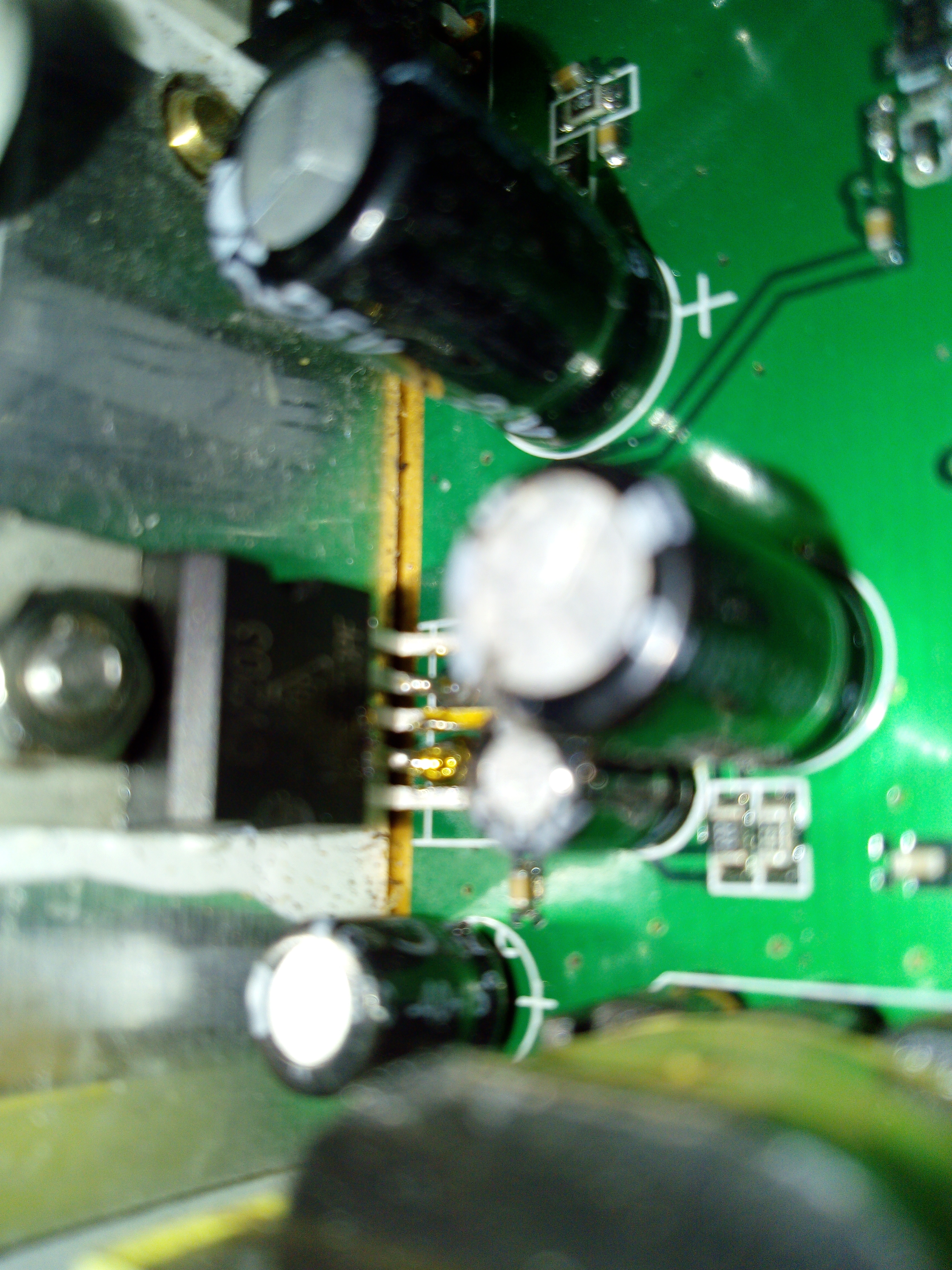

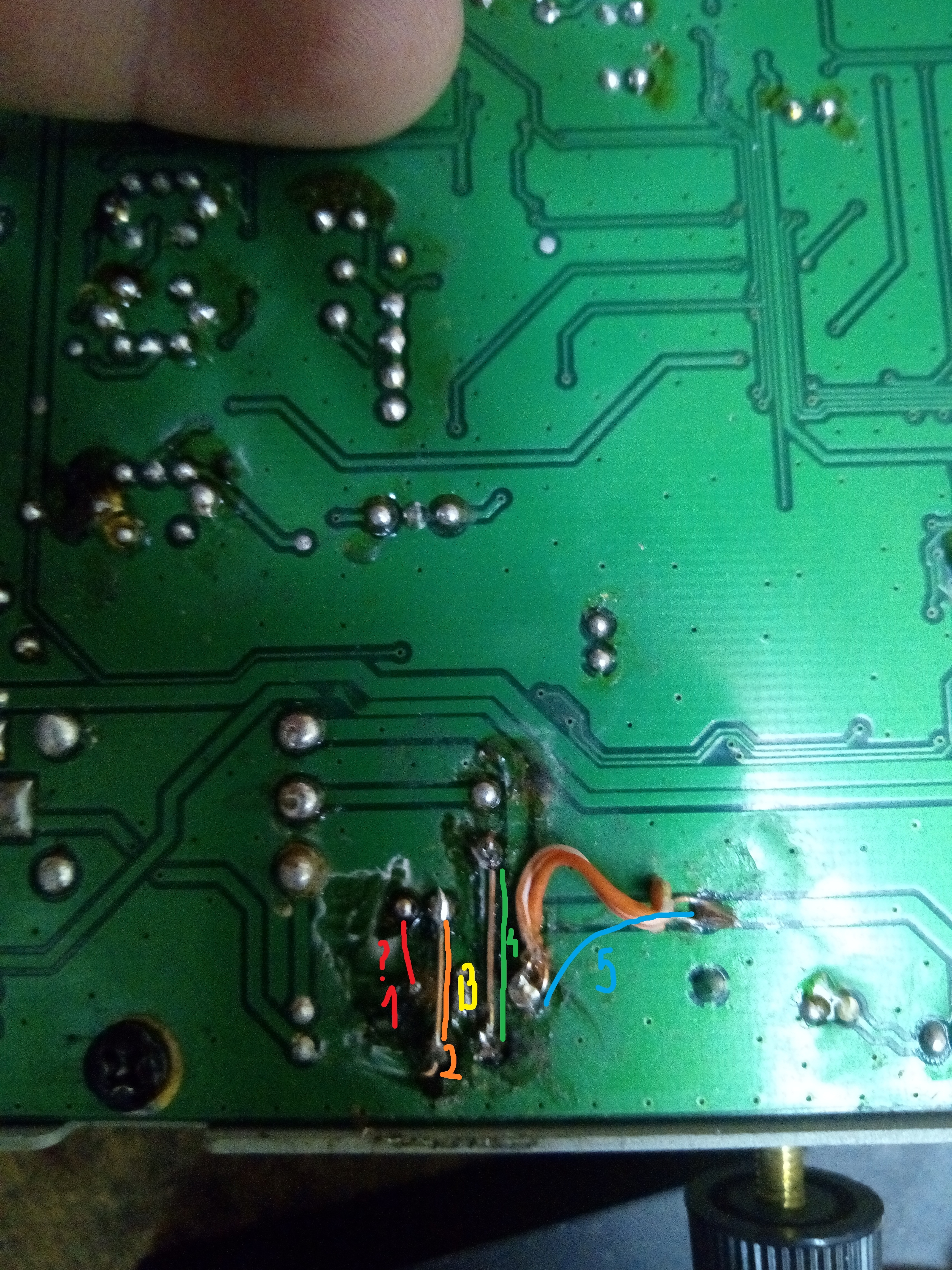

    Od razu poprawiłem, słownik w telefonie. Zamówiłem dwa układy w zapasie. Odlutowałem znów i płytka nie wytrzymała kolejnej wymiany. Wstawiłem układ, ścieżki dorobiłem, lecz nie mogę się dopatrzeć czy aby na pewno ma w to miejsce iść. Jedyne możliwe pole to kondensator najbliżej tej nóżki. Tylko z mojego patrzenia wychodzi, że 1 nóżka i 3 na płytce są a to jest sprzeczne. Może ktoś polecić czym wyczyścić kalafonie? Było by łatwiej. Podejrzewam, że po tej "usterce" no z mojej winy nikt nie będzie chciał pomóc. Najlepiej było by zdjęcie płytki ale kto by to miał... :)

    herki1996r

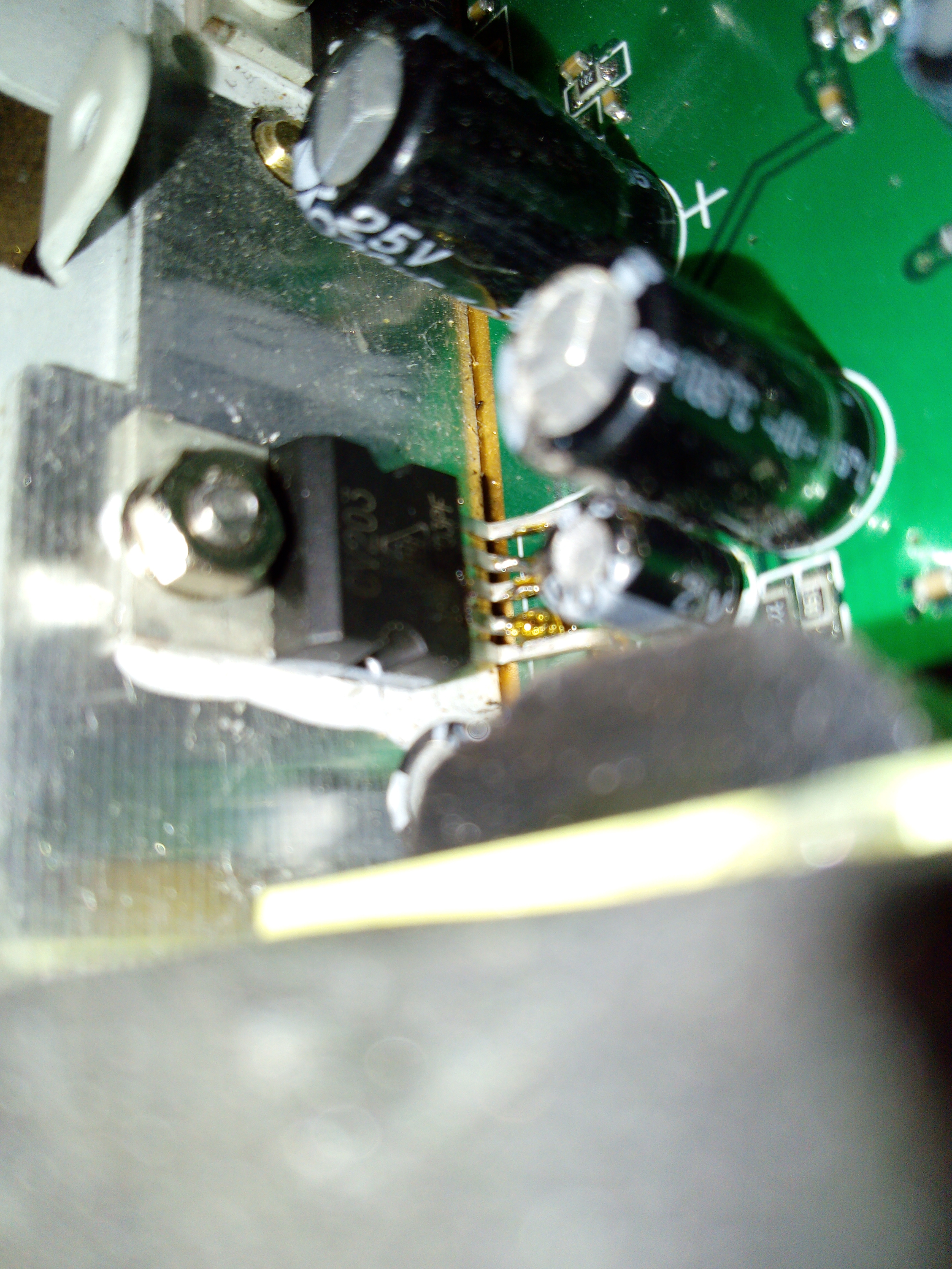

    Bardzo fajne masz podejście. Miły, wyrozumiały, życiowy, a przede wszystkim cierpliwy :) Tutaj zdjęcie płytki. Wiem, żeby pisać zrozumiale, ale czasem nie umiem tego wytłumaczyć. Chodzi o to, czy jak na zdjęciu zrobić "zworki"? Podejrzewam, że ze zdjęć ciężko będzie Ci wywnioskować, ale może akurat naprowadzisz mnie czy dobrze. Kalafonia zasłaniała mi, dlatego tak zrobiłem. Wiem nie jestem profesjonalistą, nawet podstawy nie pomagają. Po wlutowaniu tego układu brak reakcji. Jest tak samo jak było na tym TDA 2030. Na tym chinskim układzie przynajmniej radio odbierało. Nie mogę do niego wrócić bo jak wspomniałem wcześniej był na dwóch nóżkach lutowany i nie zależało mi na nim więc go wyciąłem.

    Ja wiem, zrobiłbym to jak na schemacie. Czytać schematy chyba każdy potrafi :) Ja natomiast nie wiem gdzie to jest. Większość jest smd. Nie ukrywam nie cierpię tej technologii, gdyż jest mi obca. Dlatego nie wiem gdzie szła ścieżka od pierwszej nóżki na pcb. Wlutowałem tą zworkę jak na zdjęciu z pytajnikiem no ale wiem, że tak ma nie być. Przecież to są pola masy, która idzię na 3 nogę. Pewnie dlatego cisza. Napięcia:
    1: 0V, 2: 0V 3: 0V 4: 0,15V 5: 11,9V.
    Teraz odbiera fajnie. Jak przed wymianą tego chinskiego wzmacniacza. Lecz gdy znów nadaję słychać a właściwie nic nie slychać. Slychać przerywany głos jak mówię słowo. Jak całe zdanie to dźwięk ginie, zniekształca się.
