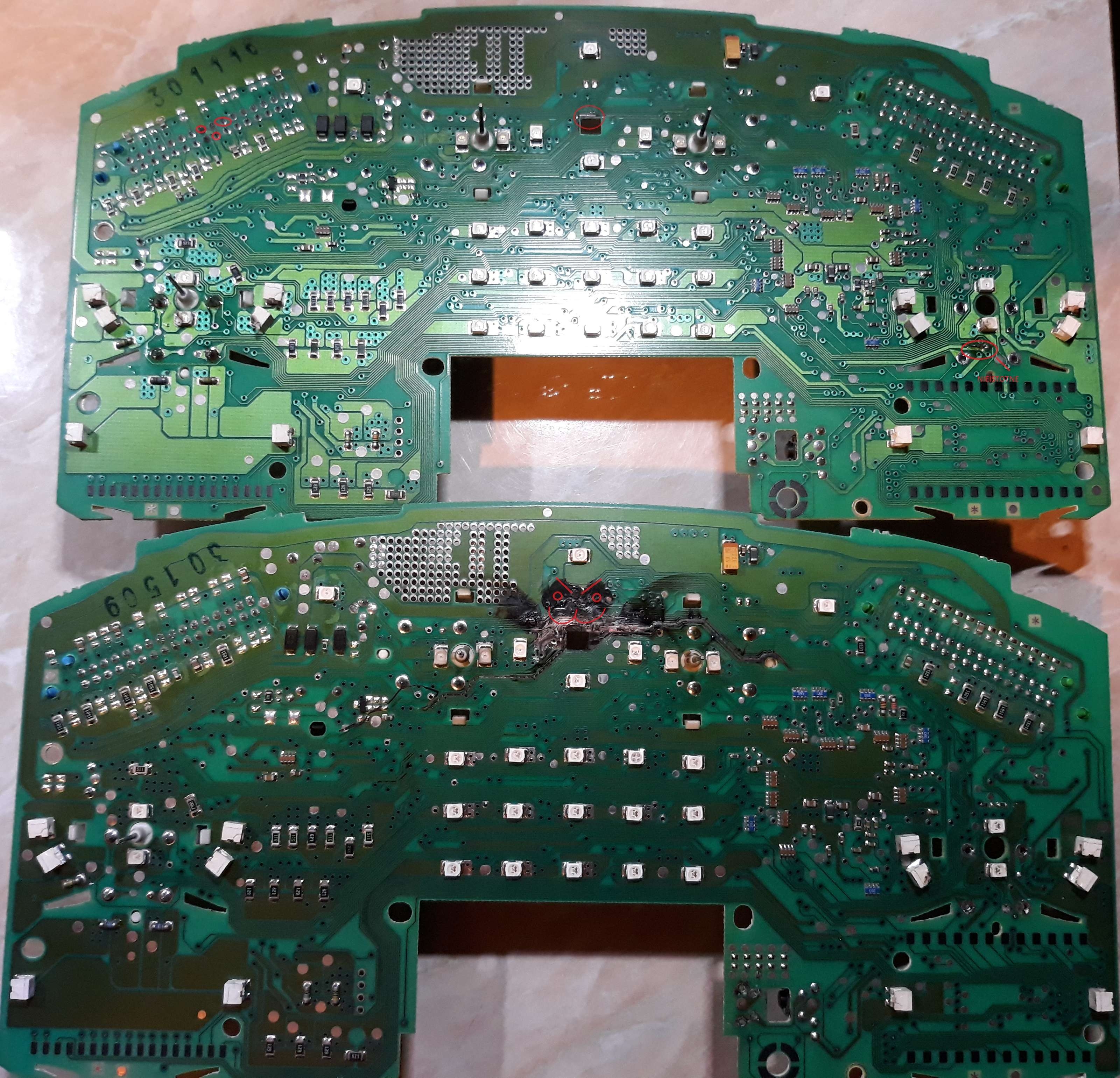

    Trafił mi się do roboty Seat Leon, przywieziony na lawecie bo się w środku podczas jazdy coś paliło (poszedł dym). Po przeczesaniu instalacji okazuje się że wszystko niby w porządku. Dopiero gdy wyjąłem licznik okazało się skąd wydobywał się dym. Niby prosta usterka, kupno używki, przekładka immo i powinien hulać. Tak też zrobiłem, ale tu zong, pozałożeniu nowego licznika dosłownie w ciągu sekundy ścieżka robi się czerwona. Czujniki od poziomu oleju, temperatury, poziomu cieczy, alternatora są odpięte a zwarcie ciągle występuje. Ta ścieżka prowadzi do 7 pinu niebieskiej wtyczki ( z tego co wiem to masa czujników). Ma ktoś jakieś pomysły na taką dolegliwość.
    Na zdjęciach zaznaczyłem gdzie się spaliło a na nowym liczniku gdzie się zaczyna .Seat Leon 1,9 Tdi - Palą się ścieżki w liczniku.

    sk700
    Podejrzewam że czeka Cie rycie wiązek bo będzie zwarcie na przewodach. Masz schematy aby upewnić się które konkretnie czujniki wiszą na tym pinie i wykluczyć ich winę? Te liczniki to w ogóle patologia, ostatnio trafił mi się taki co po wyjęciu kluczyka ze stacyjki zaczynał piszczeć i migać kontrolkami.

    robokop
    Jak ostatnio taki cud w grupie VW widziałem, to wszystkiemu winien był brak prawidłowej masy nadwozia - zamykała się przez co tylko się dało. Zobacz na wszelki wypadek połączenie bateria-buda-silnik.

    andrzej20001
    Gdzies czytalem o masie na podszybiu. Masy aku kasta oczywiście też.

    Aleksander_01
    Mam schemat licznika. Jest tak - zasilania czujników i ich "powrót" wszystko zamyka się w obrębie licznika. Dziś zmierzyłem napięcie na wtyczce czujnika poziomu cieczy w zbiorniczku wyrównawczym i na jednym pinie było 12 V. Z tego co mi wiadomo to te czujniki zasilane są z 5 V.
    Co do mas - wszystko ładnie działa, ale wiadomo sprawdzić trzeba.

    jkm73
    Mialem kiedys dokladnie taki sam przypadek. Przyczyną była wilgoc w kostce na lewej podlóznicy, byla to co prawda octawia 1 ale to to samo. Musialem wymienic kość i wiekszosc pinow ,wszystko było zglejowane i tez problem był z masą czujnikow.

    Aleksander_01
    Znalazłem, winna była wtyczka obok akumulatora (instalacja OK). Na pinie 7 pokazywało się napięcie 12 V, więc zrobiłem zwarcie do masy i dym się pojawił po paru sekundach. Coraz głupsze te usterki.
