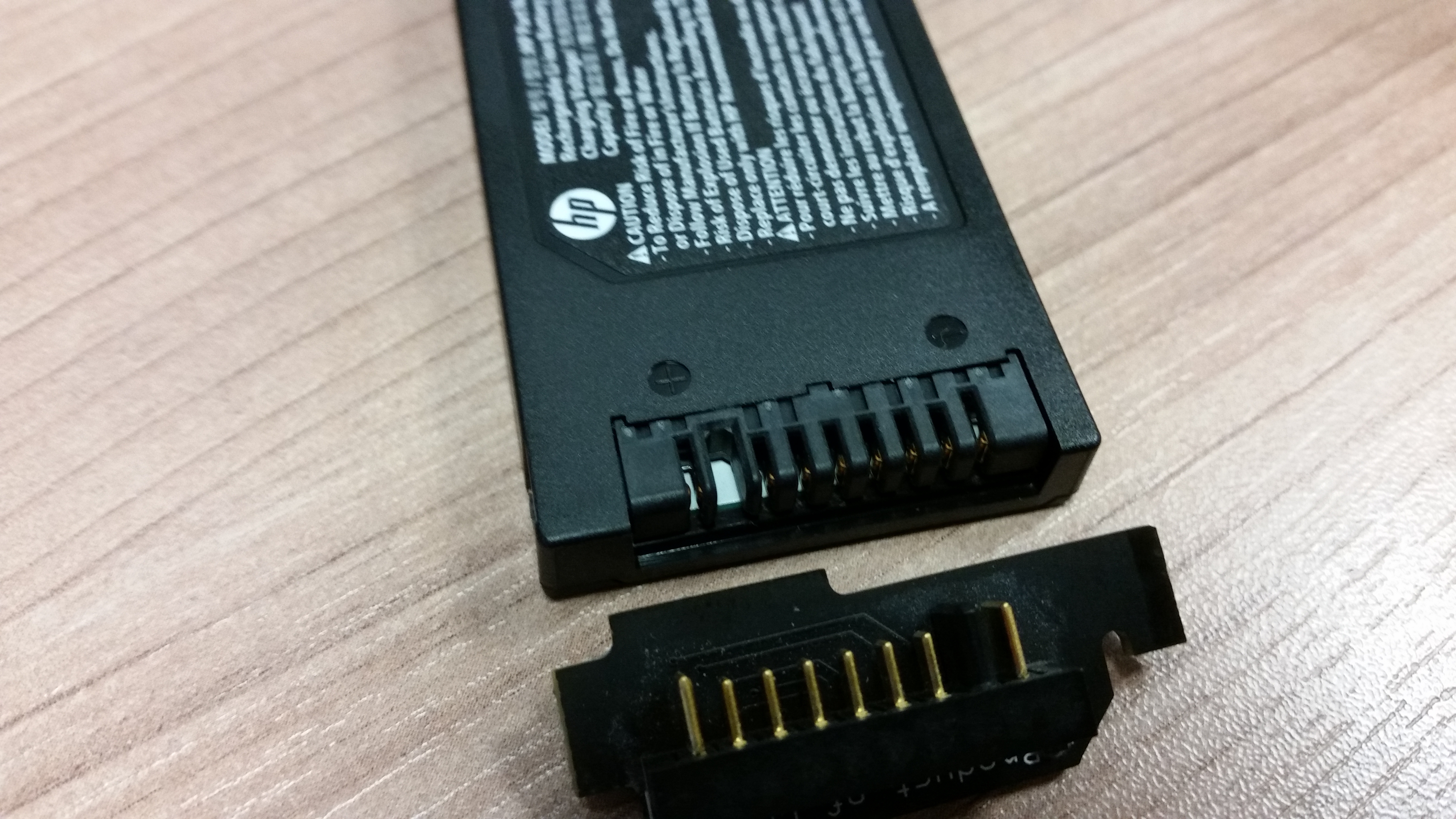

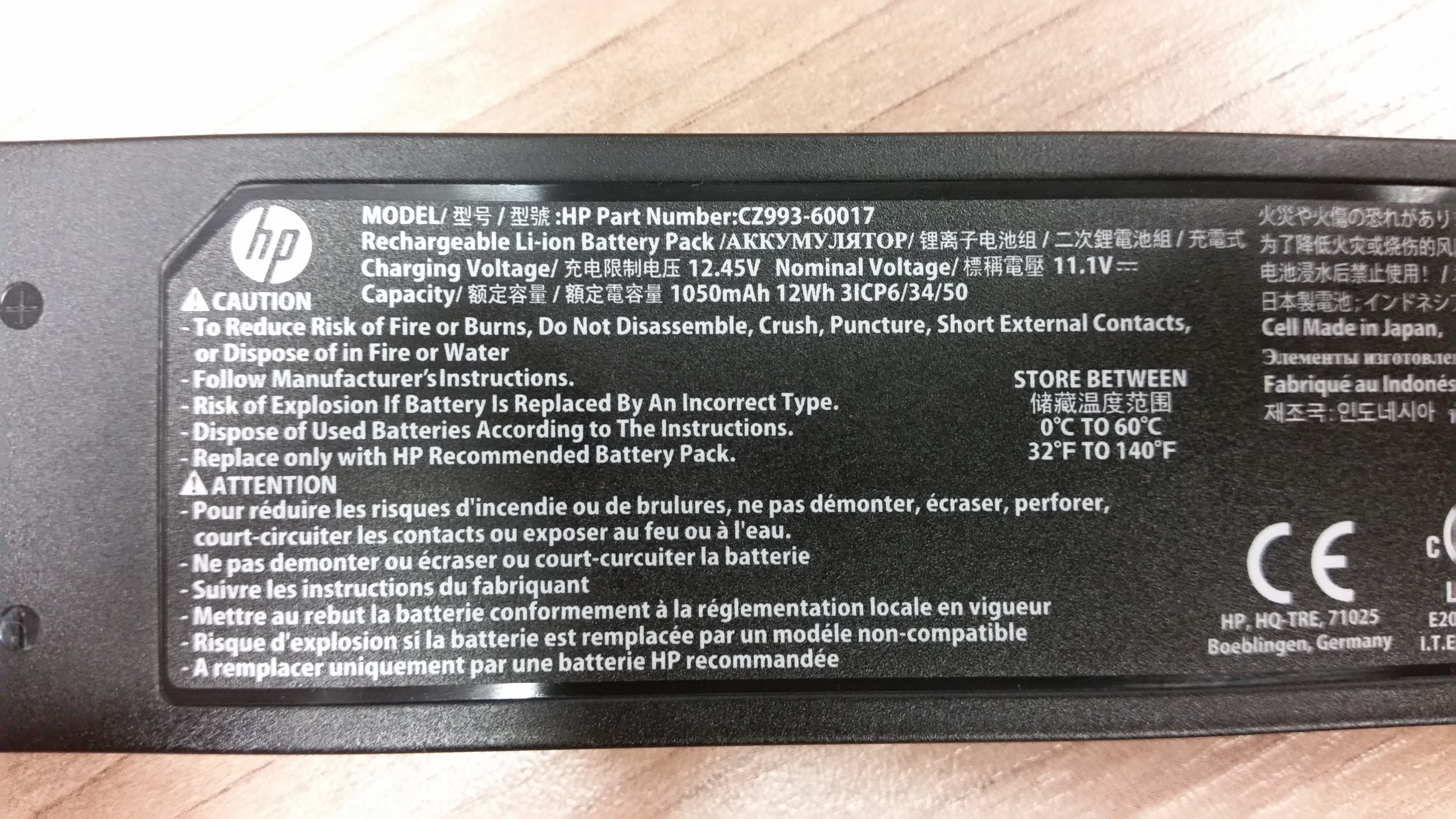

#1 16843122 23 Lis 2017 07:37 czareqpl czareqpl Poziom 33 #1 16843122 23 Lis 2017 07:37 Witam serdecznie. Potrzebuję ustalić i zakupić kilka sztuk złącz dla baterii z drukarki HP OfficeJet 250 Mobile Wireless (złącze znajdujące się w drukarce) Model baterii: cz993-60017 Poniżej kilka zdjęć: A może ktoś ma kilka sztuk na zbyciu? Promuję tematy: 16.11.2017 Urządzenie do pomiaru sprawności przetwornic DC/DC oraz pomiaru warunków 01.09.2017 Inżynierski dobór filtrowania w torach zasilania 29.08.2017 Moduł Ethernet do instalacji inteligentnego budynku ATMega32 &ENC28J60 29.08.2017 Telefon własnej roboty oparty na STM32, FT811 oraz Raspberry Pi
#2 16873501 07 Gru 2017 10:30 czareqpl czareqpl Poziom 33 Autor tematu Pomocny post? (0) #2 16873501 07 Gru 2017 10:30 TE Conectivity 1717445-6 lub 1717445-5 Promuję tematy: 16.11.2017 Urządzenie do pomiaru sprawności przetwornic DC/DC oraz pomiaru warunków 01.09.2017 Inżynierski dobór filtrowania w torach zasilania 29.08.2017 Moduł Ethernet do instalacji inteligentnego budynku ATMega32 &ENC28J60 29.08.2017 Telefon własnej roboty oparty na STM32, FT811 oraz Raspberry Pi
