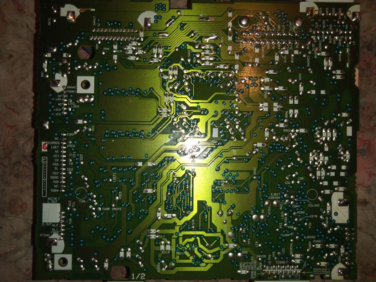

    Posiadam radio PIONEER DEH-M6017ZH w Hondzie CRV II z 2005 r. Chciałbym mieć możliwość podłączenia telefonu/mp3 przez złącze aux. W instrukcji serwisowej znalazłem opis pinów:
    PIONEER DEH-M6017ZH - Jak podłączyć aux do zmieniarki CD w Hondzie CRV II?
    Gniazdo po prawej jak się domyślam służy do podłączenia zmieniarki cd, które chciałbym wykorzystać do podłączenia jacka aux.

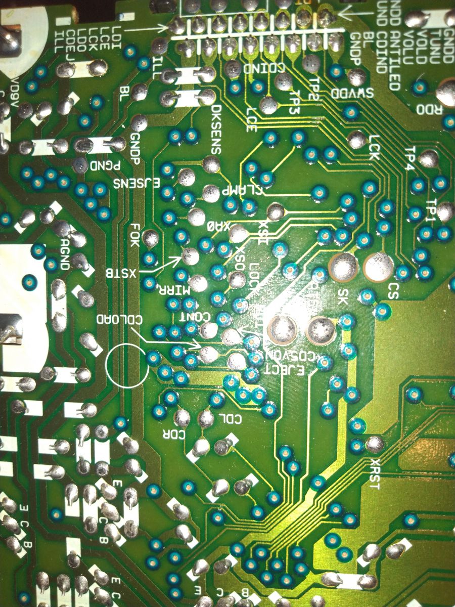

    I zbliżenie na gniazdo po prawej:
    Nigdzie nie znalazłem gotowych produktów,lub nie umiem znaleźć, dlatego proszę o pomoc w wykonaniu takiego kabelka.
    Z góry dziękuję

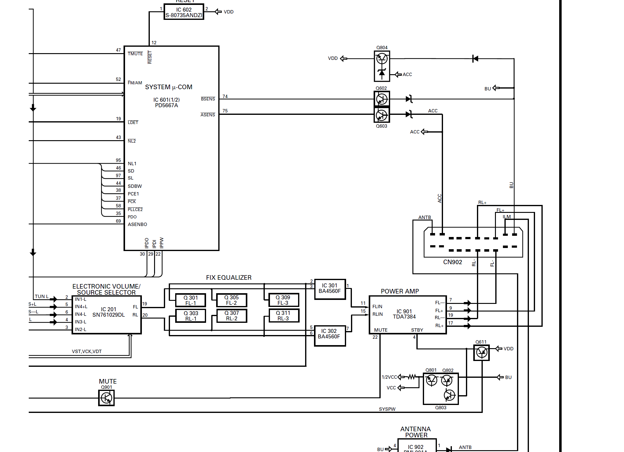

    Witam ponownie. Po analizie tematu i schematu radyjka jak w temacie, bardzo proszę o potwierdzenie czy działania jakie planuje podjąć są właściwe.
    Czy wystarczy jeśli zasilanie np 12V pobiorę z gniazda zmieniarki (system acc + gnd) oraz wepnę się wyjściem audio (RO i LO) w pin 11 i 15 wzmacniacza TDA7384?
    Czy będzie to stabilne 12V a nie np 14,4 po odpaleniu silnika?
    W jaki sposób wzbudzić AUX? Prawdopodobnie aktywację aux uzyskamy poprzez zwarcie którychś pinów na gnieździe zmieniarki lub na płytce scalonej. Tylko nie wiem których. No i gdzie się wpiąć z GND zasilania i LINE OUT z modułu?
    Fragment schematu:
