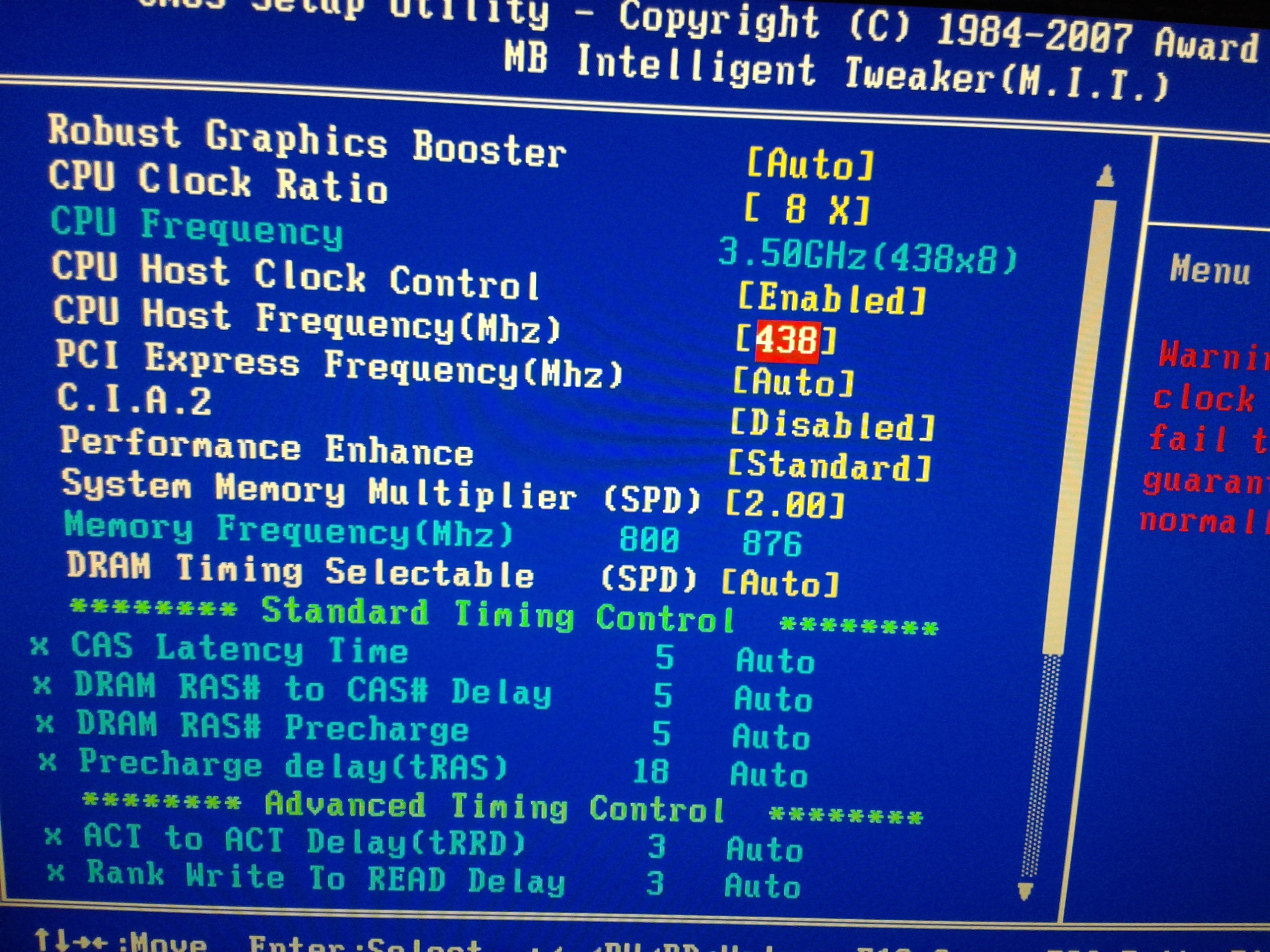

    Witam, mam taki problem, kupiłem GTX660, na początku myślałem że jest uszkodzony, ale zrobiłem test wszystko jest ok i u kolegi który ma identyczną kartę też działa dobrze, a mianowicie: w grach np w CS:GO mam 260fps, a gdy zaczynam strzelać, albo ktoś inny zaczyna strzelać spadają mi fps. Moim zdaniem jest to za słaby procesor, bo ewidentnie komputer gubi się z fizyką, na starej karcie HD4850 nie mam tego problemu, ale ta karta nie jest wymagająca więc pewnie jakoś to ze sobą współgra.
    Cała specyfikacja:
    CPU: Xeon E5430 2.66(_at_)3.50
    GPU: Asus GTX660 2GB
    Mobo: GA-EP35C-DS3R - bios Award
    RAM: Corsair DDR2 800MHz 4x2GB CM2X2048-6400C5DHX
    HDD: Seagate 7200rpm
    PSU: Chieftec 600W

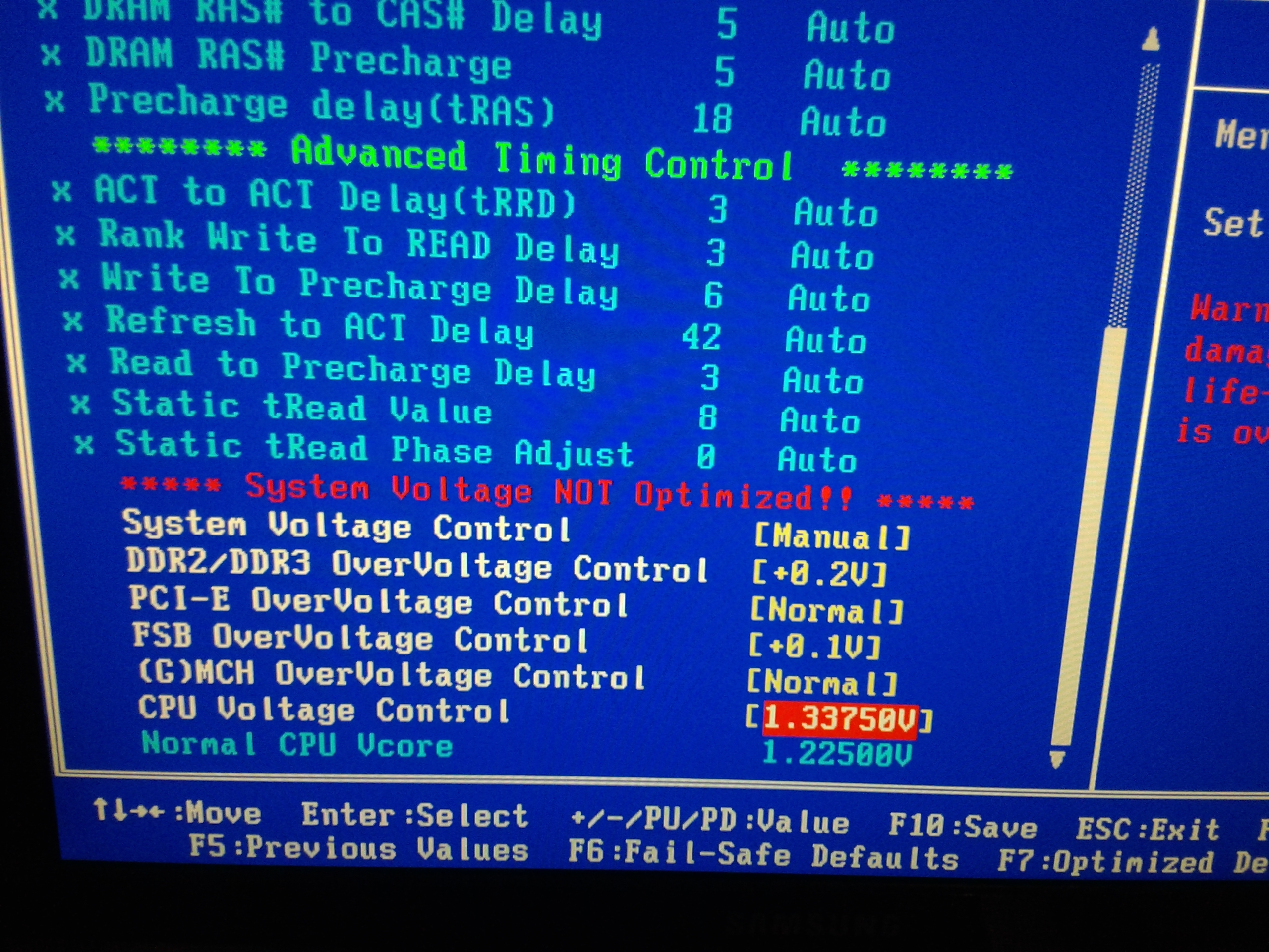

    Zacząłem podkręcać ten procesor, na 3.46GHz nadal miałem te spadki, więc muszę kręcić go dalej, na 3.5GHz działa stabilnie na 1.33750V, chciałem podkręcić go do 3.6GHz podbiłem napięcie ale nie chciał się załadować system. Myślę że przynajmniej o ten 1GHz mogę podkręcić bo dla tych Xeonów to nie jest chyba duży problem. Dokładnie to chodzi mi o te napięcia, bo szczerze mówiąc nie znam się na tym, do jakich napięć mogę dojść żeby było to bezpieczne dla komputera? I co ile MHz podbić napięcie? I jeszcze jakby ktoś mógł sprawdzić czy mam dobre ustawienia w biosie to będę wdzięczny
    Chłodzenie mam dobre, póki co w OCCT temp nie przekracza 62 stopni
    Nie dodały się zdjęcia za pierwszym razem
    Podkręcanie Xeon E5430 do 3.6GHz - jakie napięcia ustawić?Podkręcanie Xeon E5430 do 3.6GHz - jakie napięcia ustawić?
    Proszę sprawdzić ustawienia pracy pamięci RAM. Do testu OC CPU można obniżyć dzielnik by pracował +/- ze specyfikacją.
    Na E5440 przy OC 8,5x450 nie podwyższałem za dużo Vcore chyba miałem nawet poniżej lub ~ 1,3V.
    https://www.elektroda.pl/rtvforum/topic2752538.html#13777593
