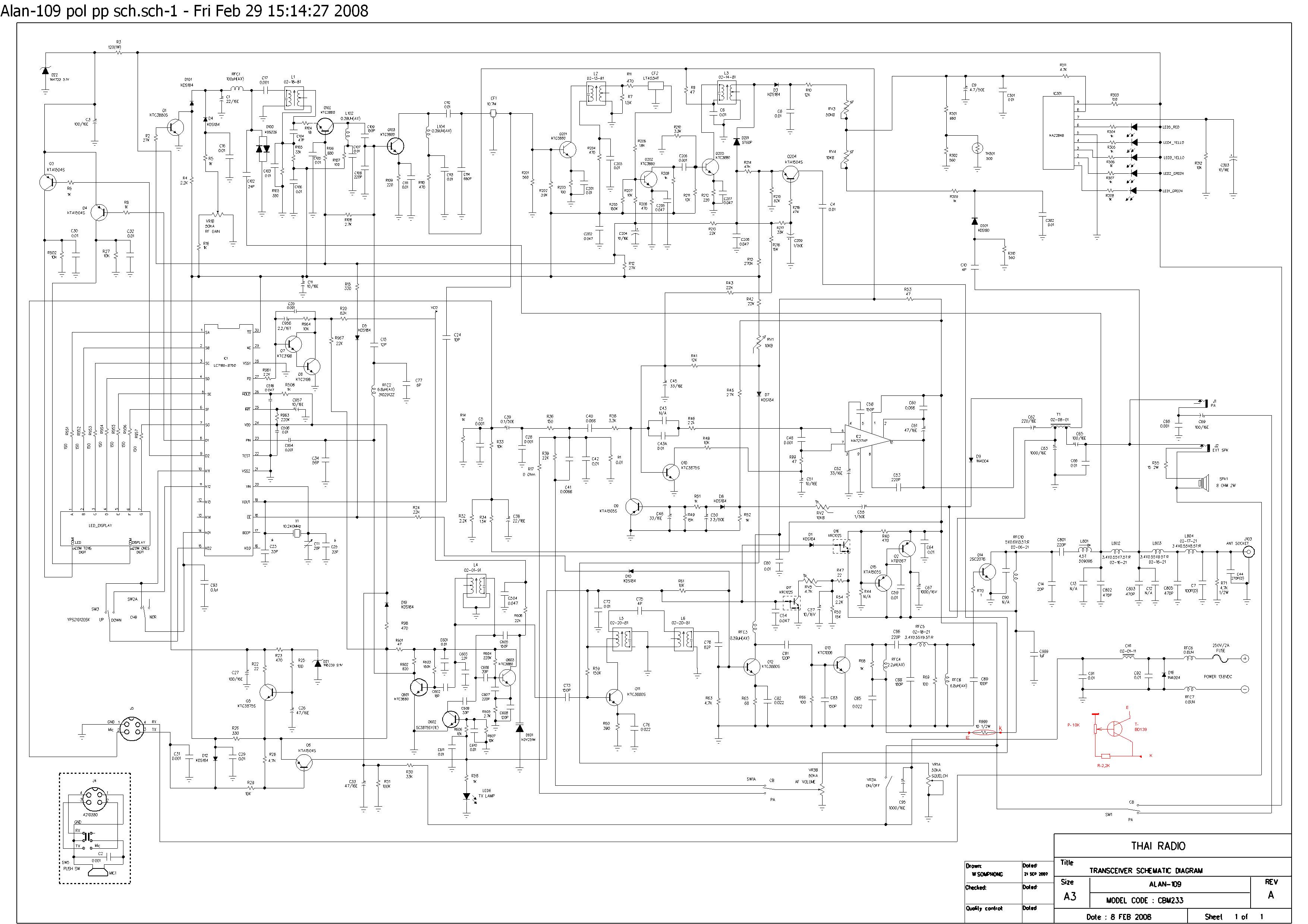

    Witam mam mały problem z moim radiem Alan 109 mam go od nie dawna działało bardzo dobrze lecz od paru dni słabo było z nadawaniem gdy nim wstrząsnołem to łapało z początku myślałem że to kabel do mikrofonu ale sprawdziłem ok po rozkręceniu radia niby brak zimnych lut lecz znalazłem przypalony rezystor R999 dodam że przed rozebraniem nie świeciła się ostatnia czerwona dioda i z radia wydzielał się specyficzny zapach jak po poruszaniu radia zaświeciła się to zapach znikał i radio normalnie działało i chciałbym wymienić ten rezystor tylko nigdzie nie mogę znaleźć jakiej wartości jest ten rezystor niestety odczytanie jest nie możliwe ponieważ paski przypaliły się jeśli ktoś wie i może to bardzo prosił bym o pomoc
    Powód, uszkodzony Q13. Wymień te dwa elementy lecz przed tym znajdź przyczynę tej usterki.
    Wartość rezystora to: 4,7 - 10Ω/0,5W.

  • #7 16871824
    elektrofart
    SIema po sprawdzeniu tego tranzystora faktycznie jest uszkodzony. Staje przed problemem gdyż nigdzie nie moge dostać orginalnego i w sklepie proponują zamiennik BC 550 co o tym myślicie może taki być czy proponujecie jakiś inny, z góry dziękuję za odp

    gumisie
    Profilaktycznie możesz wstawić BD135, BD137 lub BD139 lecz nie BC 550. Kolega Novile, trafnie określił ten sklep:

  • #10 16891329
    hessel..
    Ciekawe jak niby chcecie to uruchomić jak będzie paliło Q13. Trzeba najpierw namierzyć przyczynę, a nie pitolić o d..ie i marynie. Poprzez wymianę tranzystora na pałę narażacie delikwenta na bezsensowny wydatek. Jest ewidentna wada mechaniczna PCB i wskutek tego prawdopodobną przyczyną usterki jest niedopasowanie. To nie jest takie hop siup żeby to znaleźć. Może być potrzebny miernik RLC, którego delikwent na pewno nie ma. A co dopiero żeby to prawidłowo wykonać.

    elektrofart
    Radyjko naprawiłem przyczyną palenia opornika R999 był tranzystor Q13 oraz kondensator c62 po wymianie tych trzech rzeczy radyjko śmiga z powrotem
